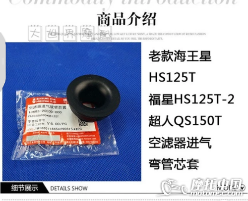

    一辆海王星启动很好启动。一点就着。只要给油门就要好像熄火。替换新化油器。检查真空管路。没有问题。在滤清器盒里人为的挡一部分进气量。油门能加起来。正常一点了。这是什么问题导致的呢。

    买个空滤阻气环装上
    发表于 2018-1-17 21:19:07 指尖摩托手机 | 显示全部楼层
    空滤进气管芯套
    发表于 2018-1-17 21:21:17 指尖摩托手机 | 显示全部楼层
    看你进气软弯管和空滤接口内有这个芯没

    楼上正解
    发表于 2018-1-17 21:53:11 指尖摩托手机 | 显示全部楼层
    试试沙发的办法
    发表于 2018-1-17 22:05:48 指尖摩托手机 | 显示全部楼层
    "机车博士"说的对
