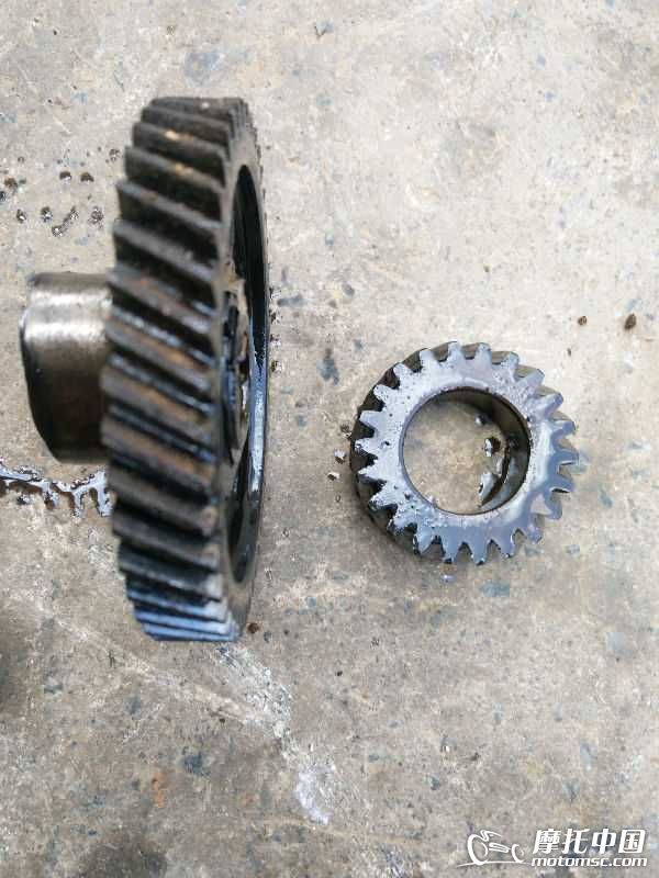

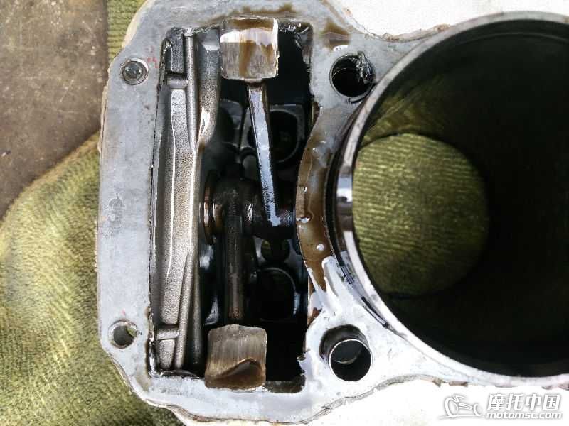

该车自换套缸总成四个多月以来发动机就有不大不小的杂音,上一个维修工也没在意,可最近老远过来就杂音狂躁无比,车主比较担心,让我检查一下。接车后,启动车辆,乍一听感觉就是气门间隙超大,话不多说,直接调了气门间隙,确实有点过大,但之后杂音依旧,据经验分析,问题应该还是出在配气机构上面,然后依次拆卸摇臂,缸头,套缸,一看下摇臂磨损得不成型,再一看凸轮轴,齿基本上都是坏的,而且轴向犷动间隙过大至此,问题已然明了。更换凸轮轴总成,下摇臂,装配完成,试车,杂音消失,故障清除交车。

都变色了,沒油烧的吧
龙行天下  超级版主  发表于 2018-2-26 23:19:34  摩托中国手机  | 显示全部楼层
地板都没了。谢谢分享

都变色了,沒油烧的吧
机油没烧干过

这种主要是曲轴油封失效引起的,这车以前缺过油的,
摩托小生  中级会员  发表于 2018-3-1 20:49:27  摩托中国手机  | 显示全部楼层
更换超越离合器的时候要注意曲轴油封
