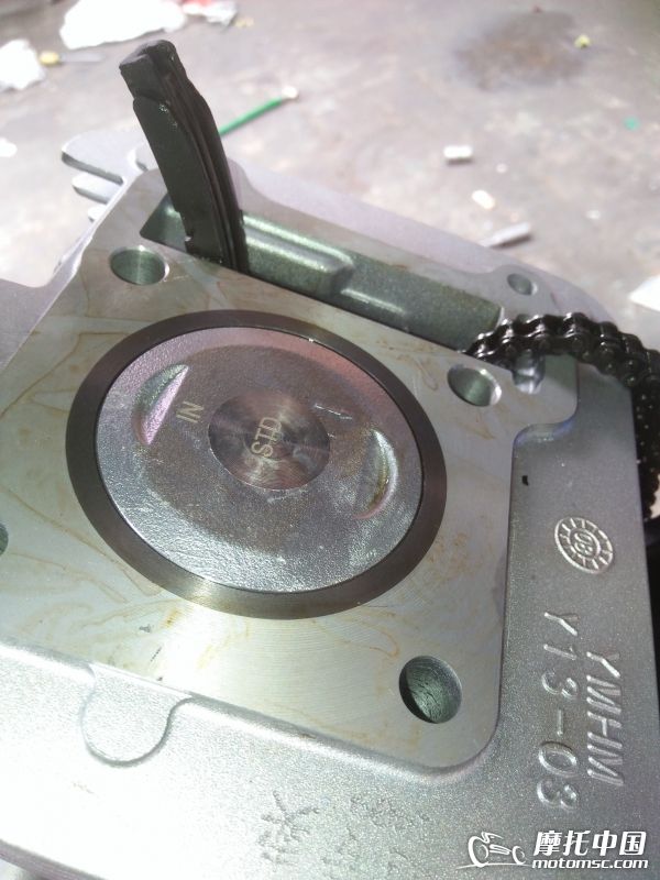

年27日一台ybr125故障为发动机噪音大,经师傅初步诊断为凸轮轴与摇臂磨损异常。
师傅更换了缸头总成装配好后试车在怠速时出现了敲缸声音,这个敲缸声会持续油门到3000转。当油门加到3000转后敲缸声音减轻至消失。
询问接车的师傅之前有没有这样的声音。师傅回答为有。但感觉之前的要小很多。考虑到这个敲缸声只有3000转以下时出现。
怀疑是不是因为点火过早引起。我用正时枪对点火正时进行查看,在怠速时F点刚好对正刻度,随着油门增加点火正时也随之提前。
考虑新换的缸头可能存在燃烧室偏小至使压缩比过高造成的敲缸,虽然机率偏小,还是简单的走走流程测量下缸压,测得压力值为12kg.
显然在雅马哈这类车上压力不算高。重新启动车辆,用听诊器探在发动机各部位探听
唯气缸发出来的声最为明显。
游客,如果您要查看本帖隐藏内容请
游客,如果您要查看本帖隐藏内容请
游客,如果您要查看本帖隐藏内容请
游客,如果您要查看本帖隐藏内容请
正时盘固定20N.m。左侧两只m6的内六角为10N.m。
游客,如果您要查看本帖隐藏内容请
这些处理好后,启动车辆异响排除。

是不是活塞肖过紧引起的

活塞装反了?

气缸磨损?

原来是活塞装反了,气缸锈蚀
