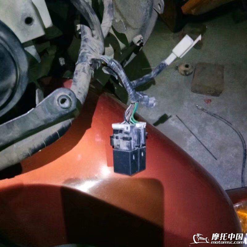

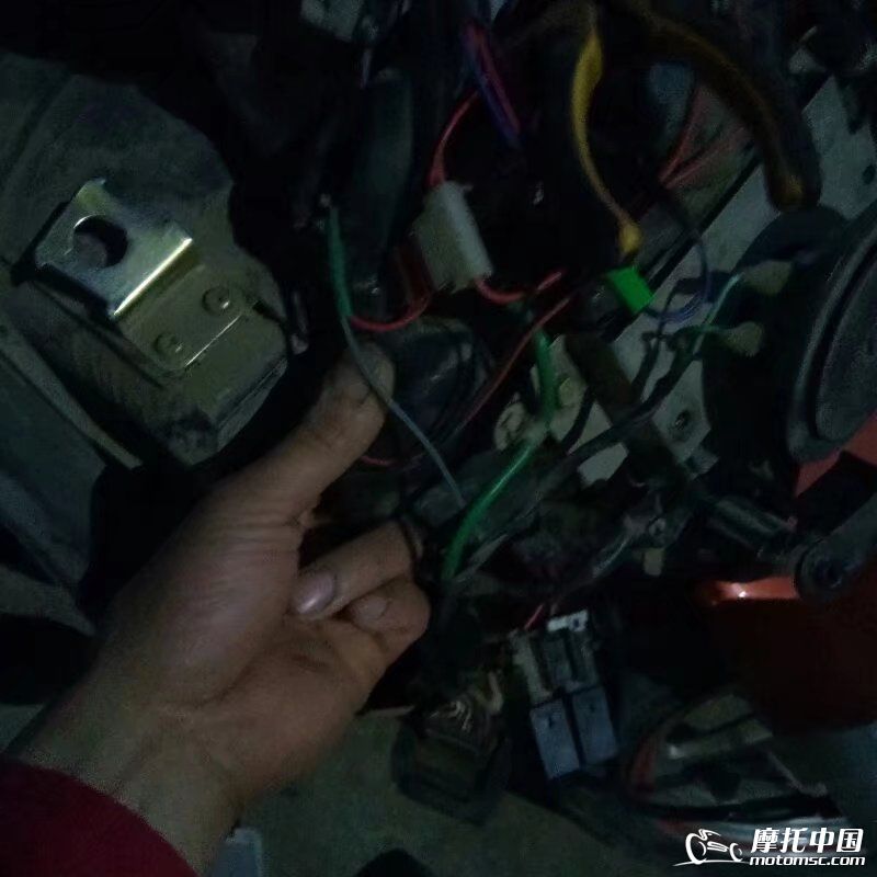

      昨天礼拜五媳妇要接孩子放学,中午天气挺好的,还特意把车子清洗了一下 4c7387379c0004d4d22693f4897b7d52_dCEBAAAAAAAA&bo=IAMgAwAAAAARFyA!&rf=viewer_4.jpg ,结果刚到学校打来电话说钥匙打开全车没电了,骑车赶到学校一看还就是没有电,自检灯也不亮了,那就拆吧,拆下面板后,先检查保险丝,都没有问题,在看了一下电源继电器都没有松动,因为没有拿万用表,所以也没有办法去测电门锁的防盗线,就用手把四个继电器摇了几下,突然好了,全车有电了,再试几次好了,刚刚装好面板和保险杠,准备回家全车又没有电了,一脸的无奈,干脆拖回家再看吧,走在路上心里一直在想,无非就是倾倒传感器 87cf768f90371aa04839c5713428385d_dCIBAAAAAAAA&bo=IAMgAwAAAAARFyA!&rf=viewer_4.jpg ,电源继电器或者是线路接触有问题,当时还给朋友打电话给找个电源继电器。回家后有拆看用万用表分别检查了,电源继电器 eead6dd0118c20c0e46dc33e6301b35c_dCIBAAAAAAAA&bo=IAMgAwAAAAARFyA!&rf=viewer_4.jpg 1f27e2b2a9c90e97328e47d415ebfacf_dCEBAAAAAAAA&bo=IAMgAwAAAAARFyA!&rf=viewer_4.jpg ,倾倒传感器,保险片,都没有发现什么异常,在做线路摆动实验时 5d5a0fd2aee4e7a7cc3cf14fe20f4514_dCEBAAAAAAAA&bo=IAMgAwAAAAARFyA!&rf=viewer_4.jpg ,突然自检灯亮起来了,原来是全车总线上有一个大插头松动,可是让另外一个插头给顶住了,一直想掉又掉不了,重新插好插头故障排除,这个应该是在出厂时就遗留的问题。
