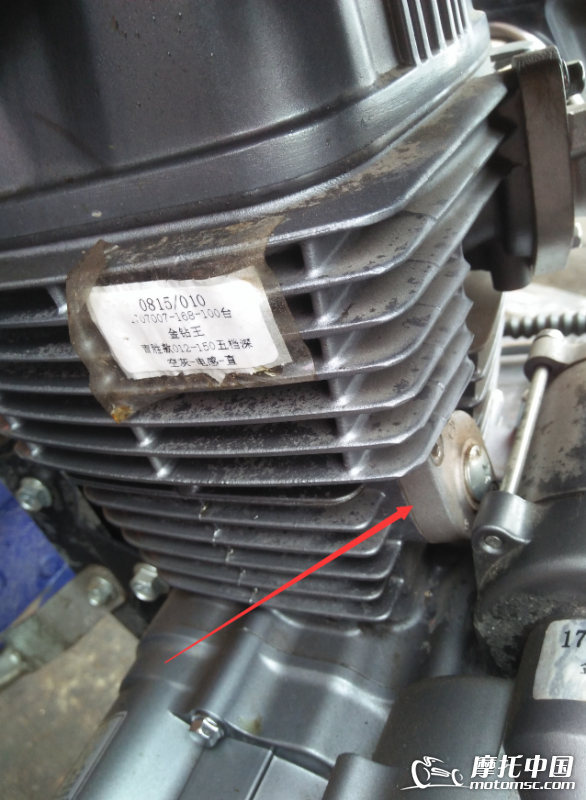

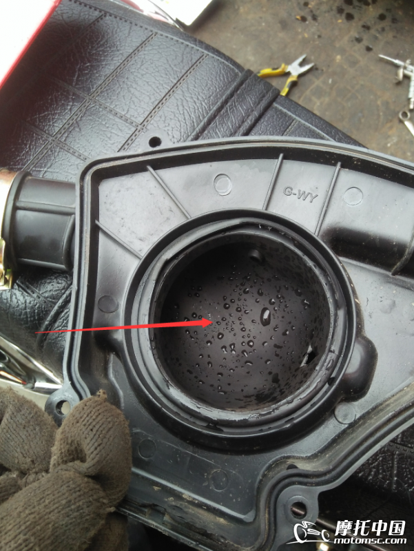

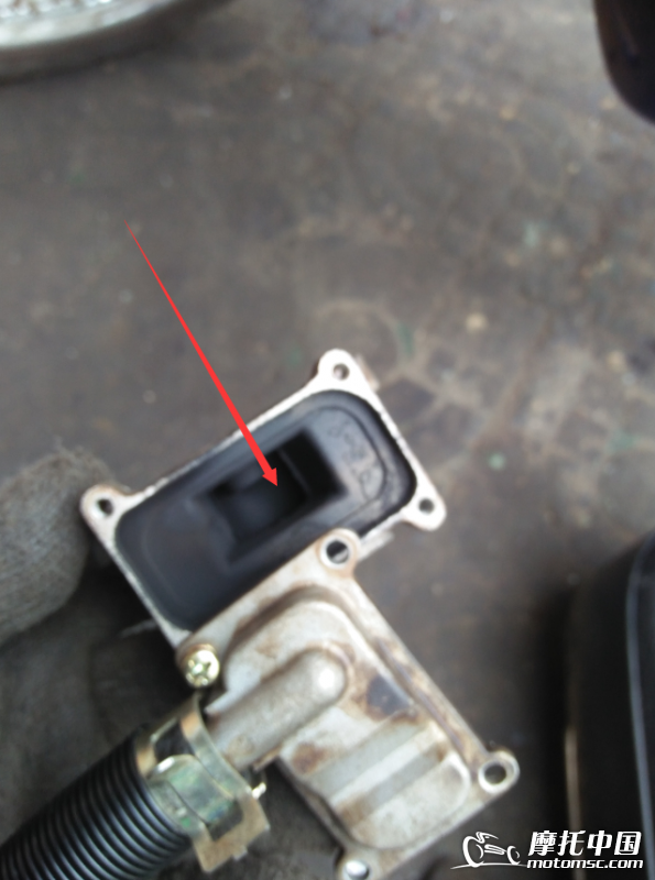

    一台珠江牌摩托车发动机是小链条的,
    行驶到1200总里程时出现最高速度才80。加速无力
    车主找到经销商,经销商简单换了支火花塞折腾无果后解绍到我处,我问车主,什么时候出现的这种问题?车主回答不知道。我说当初买车的时候没有试车的吗?
    车主说当天买车的时候试车正常。车子需要磨合,然后磨合期间都没有拉过高速。昨天拉了一下高速就发现了这种问题。
    启动车辆油门缓缓加到6000转后再往上加会很不顺畅,感觉像是油没供上一样。再次询问车主之前有没有弄过什么东西?
    车主说前段时间装了一个防盗器。考虑到这个防盗器会不会把进气口给堵一点了?拨下进气口试验结果还是一样。考虑是不是因为加了有水的汽
    油造成的这种问题?于是拆开换油器发现油底壳有很多水珠。化油器到主量孔泡沐管都有严重的被水侵蚀现象。清洗化油器,清洗油箱。复装路试,故障依旧。
    游客,如果您要查看本帖隐藏内容请回复
    游客,如果您要查看本帖隐藏内容请回复
    游客,如果您要查看本帖隐藏内容请回复
    这样就会造成排气直接倒惯至空滤腔.解决方法为阻死出气口,故障排除。
