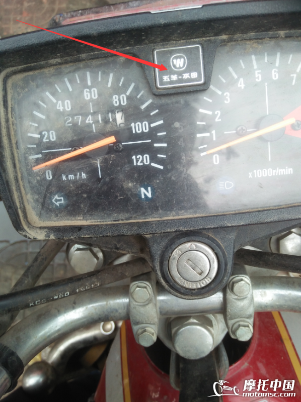

    一台五羊本田cg125之前由于离合器打滑在我处更换离合器小骷总成,略一个月左右,出现了爬坡无力,经路试发现故障为离合器打滑。 QQ截图20180319231807.png
    这个牌子的离合器小骷总成一直在用,在质量上还是信得过,在这台车上离合器短期使用就出现打滑有可能是,1.离合摇臂卡滞,2.拉线调整不当,3.离合片润滑不良!经过外围查看前二种的可能性基本排除。

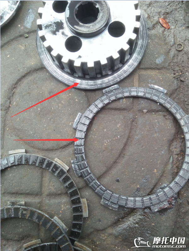

    要确定是否因为润滑不良需分解离合边盖及小骷总成。

    清洗干净,装好新离合小骷,注入机油。等!!与车主一并路试。
    游客,如果您要查看本帖隐藏内容请回复
    车主也没有之前的骄傲不羁,好好的给他上了趟理论课.
