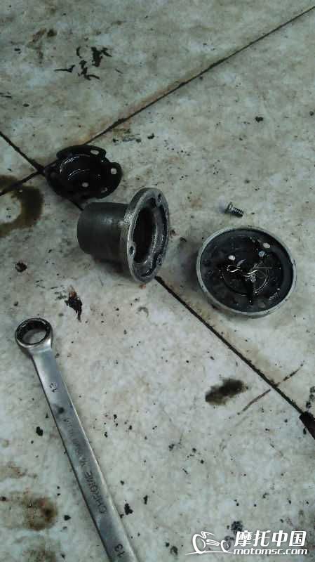

    正在修车,接一客户电话,车在半路熄火,帮忙判断一下故障,让其检查一下汽油和高压火,车主也是老司机了,有火有油就是不着车,正准备让其检查火花塞,车子又启动着了,让其开到店里来检查,途中又熄了三次火,因为点火器和高压包、火花塞在半路上已经换过,所以将检查重点放在了触发线圈上,用万用表测量触发电压,怠速2V左右,加油门逐渐上升到7、8V左右,稳住油门未见异常,正踌躇间,注意到发动机有一种轻微的嘎嘎异响,判断在离合器位置,拆下偏箱检查发现,离心式机油滤清器脱落,更换受损部件,路试未见熄火,故障排除,总结分析:因离心式机油滤清器脱落,导致通往连杆大头的油道断路,活塞处得不到充足的润滑,升温过高导致熄火

    发表于 2018-4-14 06:50:39 指尖摩托手机 | 显示全部楼层
    车车热了就熄火首先检查油泵上不上机油,再检查电路。

    发表于 2018-4-13 19:30:59 | 显示全部楼层
    没有上紧造成的
