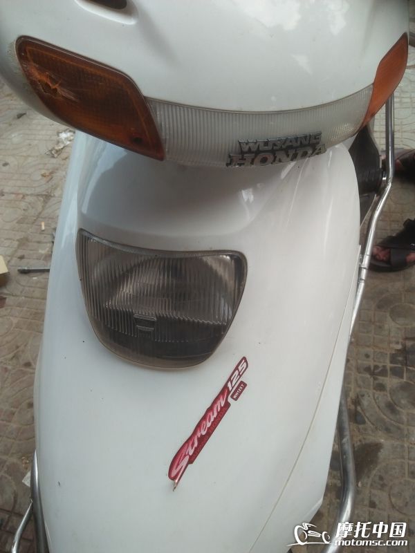

一台正公主125据车主描述车子行驶无力

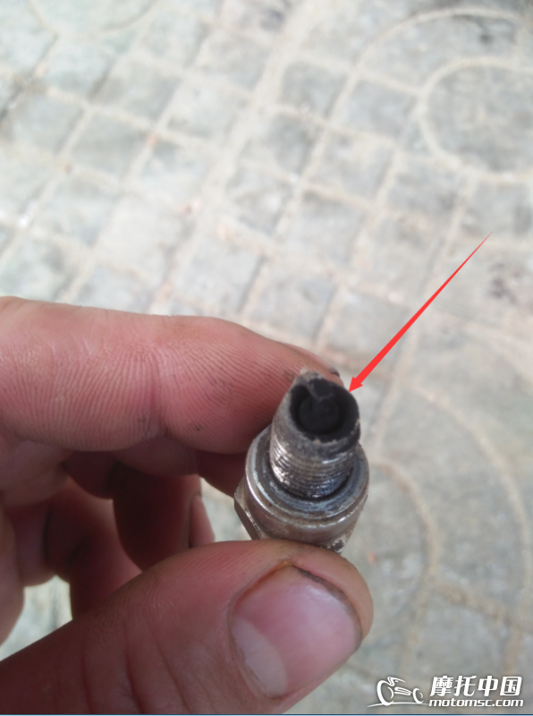

最高速才60k/m。接车启动车辆,怠速不良,路试时加速缓慢,确实最高速也就能悠个60公里,刚到60公里表速时。会有略以0.5至1秒频率发冲。感觉貌似断油。
回到店,从排气口观察有黑色粉状物,这是燃烧不完全引起。拆下火花塞为黑粉,

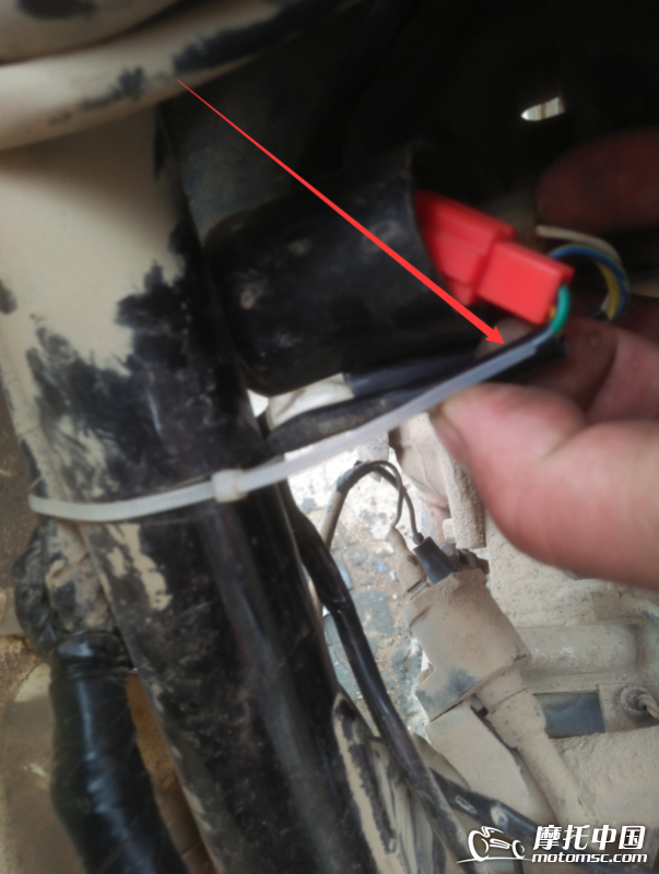

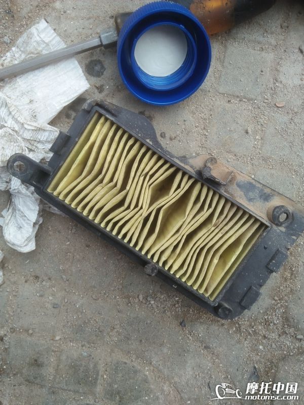

检查负压管没发现有滴漏现象。当检查电子风门发现没有供电,修复风门供电,保养空滤后,故障还是一样。
