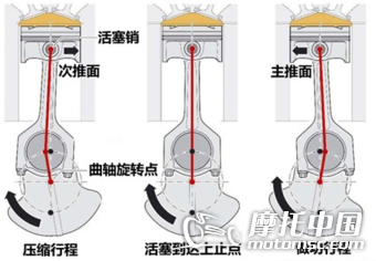

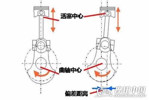

曲轴偏置技术现已被应用到很多发动机上,在摩托车上也有应用,例如豪爵新款150和合资本田的cbf发动机或者OTR发动机。通俗来讲,就是让曲轴与气缸的轴心线成一定的角度,这样可以减少动力损耗并提高燃油经济性。
举个简单的例子:自行车脚踏板转过上、下顶点之后再用脚发力,就省劲儿了。
还有一个优点就是充气效率的提升。活塞下行速度降低,在同等发动机转速和相同活塞行程下,进气时间增加,适当调整配气相位,能使充其量得到提高,在残余废气相等的情况下,充气效率有所提高。

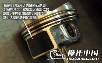

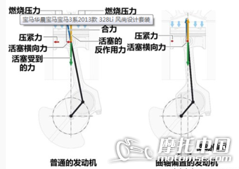

曲轴偏置后会对缸壁产生侧压力,需要一些特殊的工艺加以消除。 |
