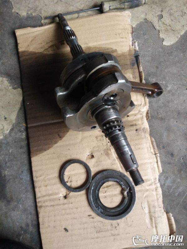

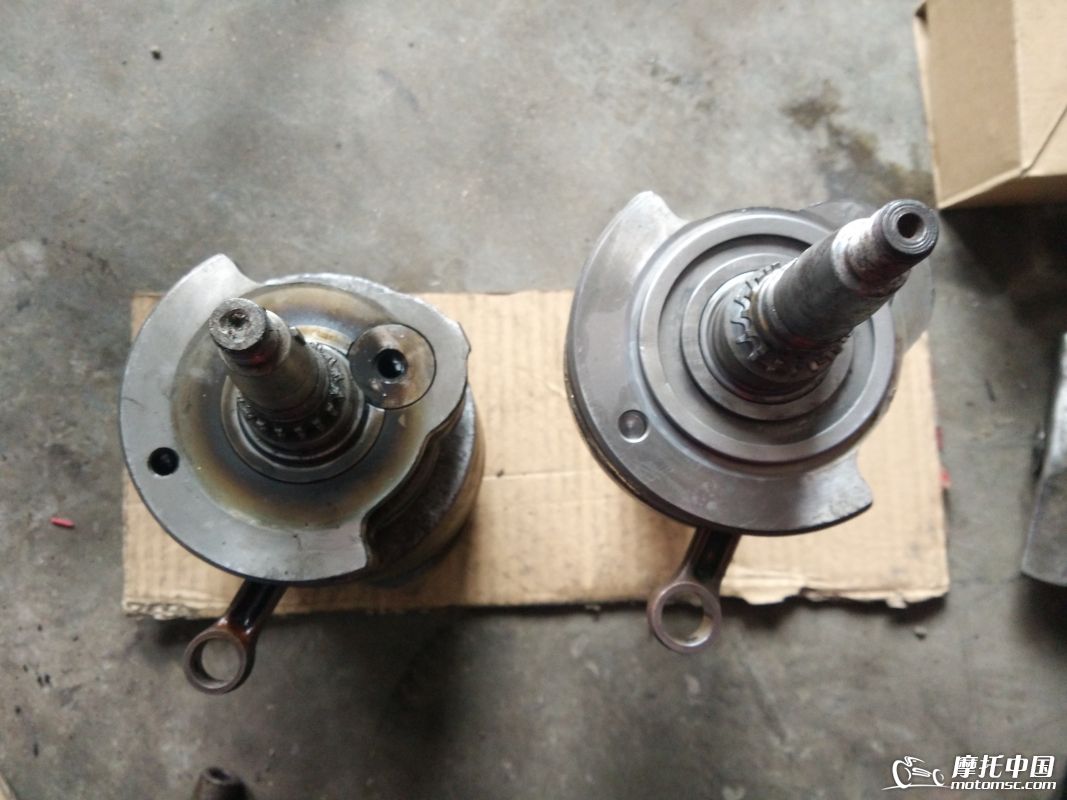

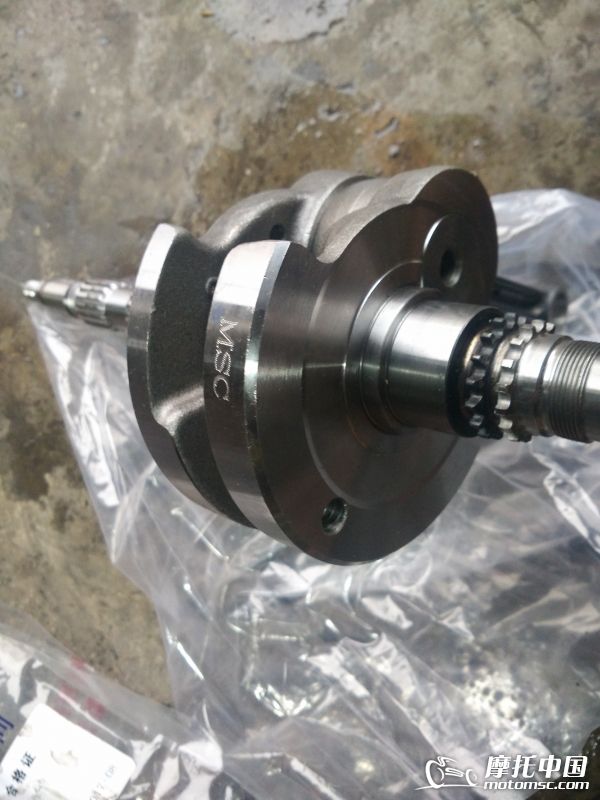

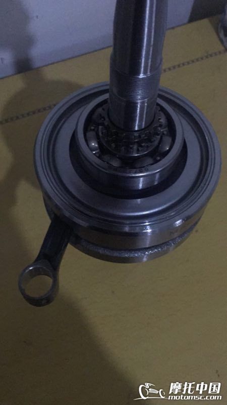

    新曲轴。

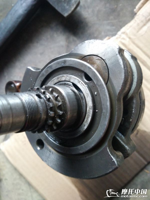

  原车曲轴。
  新曲轴不带甩油盘,这个核心部件,这是一个可拆装清洗的。与雅马哈,五羊本田,光阳系列踏板车的镶嵌在曲柄上的甩油盘原理是一样的:靠曲轴旋转的离心力,将机油飞溅到汽缸壁与活塞腔内部,起到润滑作用。但按装方式是不一样的,如果疏忽漏装,缺少了这一道润滑油路会使发动机过热,影响套缸的使用寿命。

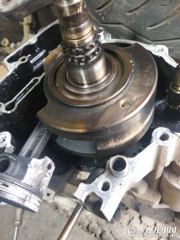

  注意到这个细节后,我们需要把原车曲轴上的甩油盘取下来,安装到新曲轴上,甩油盘上面是一个过盈配合的铁圈压着。

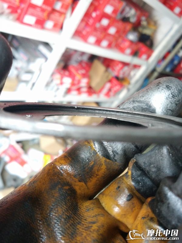

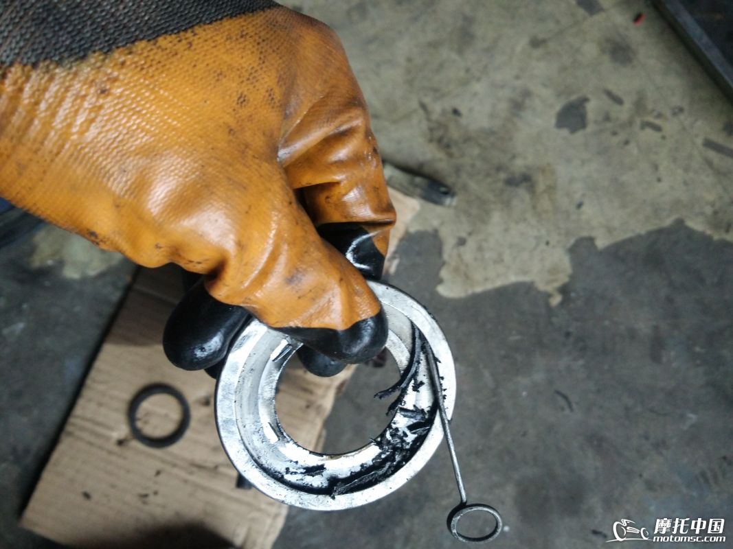

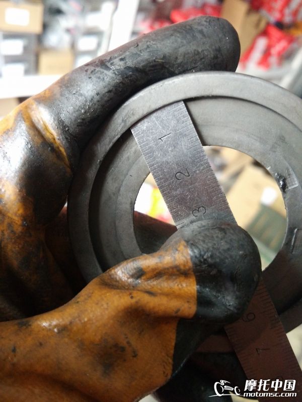

  这里还需要注意一个细节,踏板车曲柄上带甩油盘的车。骑行里程过多后,由于甩油盘内腔沉积杂质过多后,变浅,储存机油过少后,就无法起到飞溅机油润滑缸壁的作用,故会出现换过的套缸不耐用的现象,这时一定要清理甩油盘内的油泥。
IMG_20180104_102612.jpg       IMG_20180104_103856.jpg       IMG_20180104_103945_BURST1.jpg

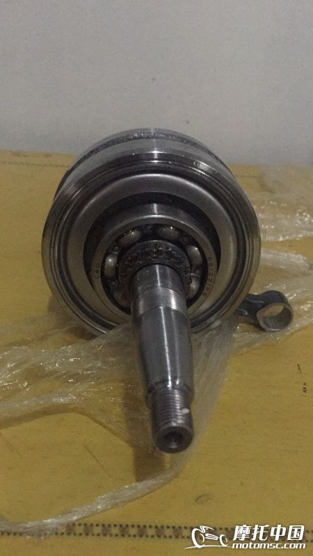

  清理完成后安装到新曲轴上。
