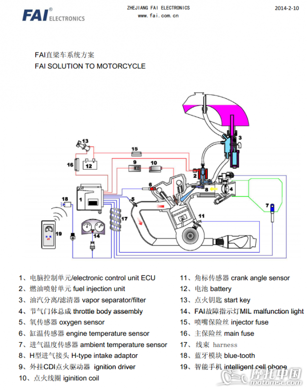

系统总图
系统总图

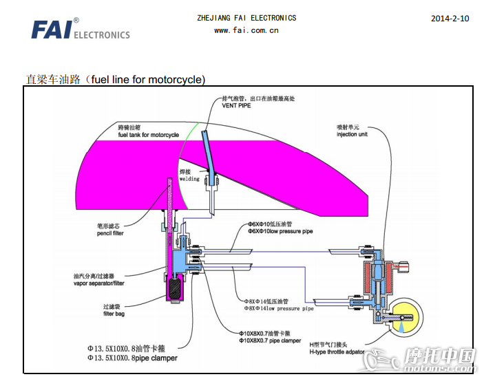

油路图
油路图

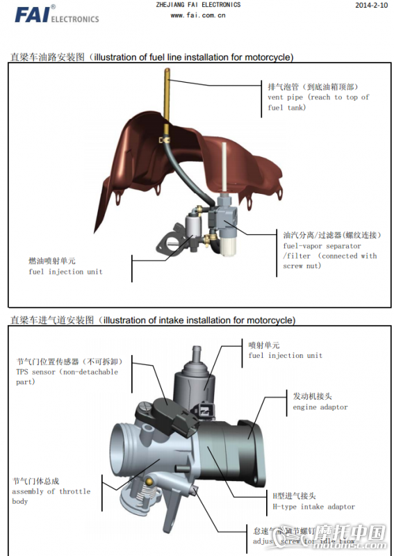

油路
油路
看了这个结构图,看来是没有传感器的地方出问题,检查了下油管,排油管,排气管,都没有打折。换过其他化油器魔术师的化油器,一切正常,动力比电喷的猛30%。换回电喷又痿了。现在判断问题是出在飞亚的设计结构问题上,其外置油泵设定,就是从娘胎里带出来的缺陷。散热比不上泡在油箱里的电喷系统,供油也没有后者油压稳定。油泵过热了以后磨损加大,油的温度也升高,产生气阻,导致供油不稳定。再加上ECU设定估计也是有问题(孤陋寡闻第一次见气压传感器集成在ECU上面)。联系恒舰厂家,他们都没有办法解决,只能叫我们电喷用户改回化油器。真是可笑!
