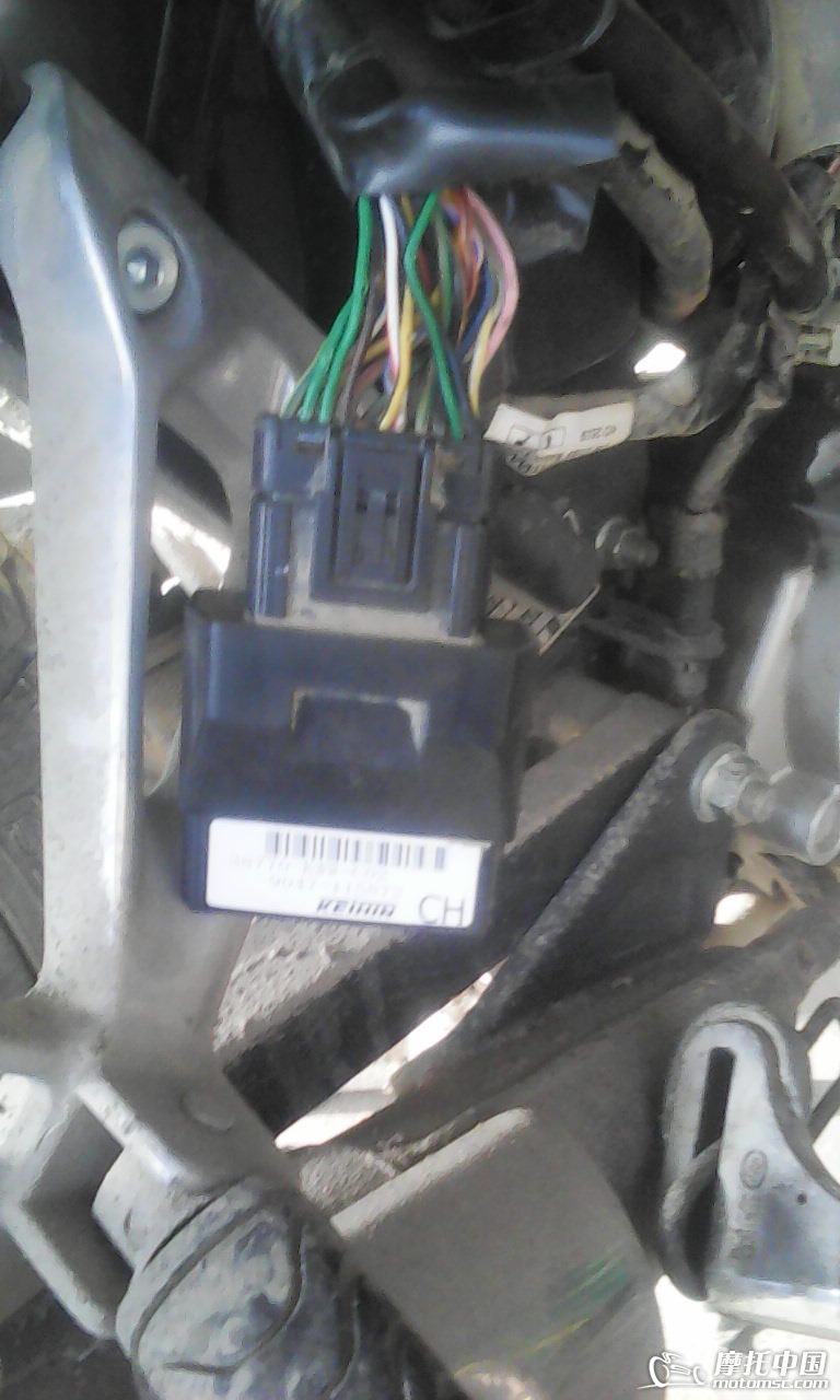

    飘悦ECU针脚说明
    发表于 2015-12-1 20:29:42 | 显示全部楼层 |阅读模式
    登录/注册后可看大图
    登录/注册后可看大图
                                                                                                     检测时标签朝上端口朝外,右起第一排上第一根线:1黑蓝色12电源·2绿黑色ECU接地线·3黑棕色氧传感器·4绿黄TPS接地·5白红色TPS反馈电压·6黄黑色TPS5V电源·7空·8棕黑色油泵地线·9绿色ECU接地·10绿色ECU接地·11黄绿色高压包接地·中间:1蓝黄色CKP传感器·2空·3白蓝色IAT传感器·4棕色检测口·5粉红蓝喷油器·6空·7空·8橘黄黑排气电磁阀·9黄橘黄色怠速阀·10空11白蓝色FI指示灯·下排:1白黄色CKP传感器·2粉红白色ET传感器·3456空·7绿红色空挡指示·8橘黄白检测口·9绿黄色IAT接地·10绿黄ET接地·11空
