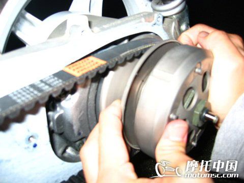

1  取下螺丝,配合利用橡胶锤或木锤,把边盖取下,不用怕,这不算开发动机。

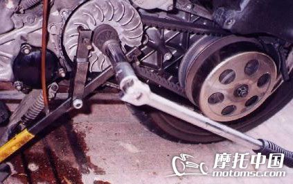

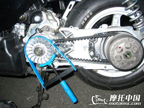

2  使用夹持器,相当于我常说的卡嵌,使用这种夹持器可避免卡嵌损坏固定盘上叶片的可能,结合使用17的套筒,小心的取 下外面的固定盘, 注意不要将油污弄到光滑的盘上。
常用的是这种卡钳。

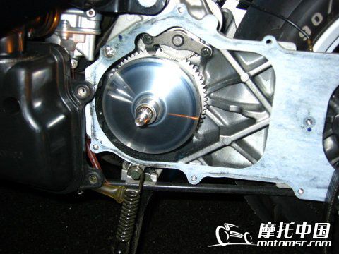

3  取下外面的固定盘后,这就是普利盘了,有条件的话,作业完毕的时候使用喷有清洁剂的软布搽干净,如果有油沾到上面,很容易造成皮带打滑。

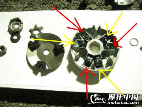

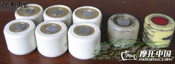

4   根据个人兴趣,换上重或轻的普利珠,普利珠两个平面,见图,此珠皆为本人改装的20克重珠,一面的塑料边多,图中前排3个,另一面的少,图中后排3个,将珠塑料边多的一面逆时针安放,这样塑料多的一面在与普利盘接触时可减小磨损。有条件最好上高温黄油,但不要上普通黄油,以免黄油受热融化甩到皮带上,造成皮带打滑。
此图的珠上就是上了高温黄油的照片
