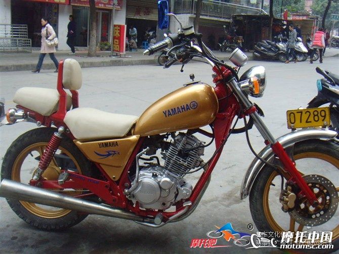

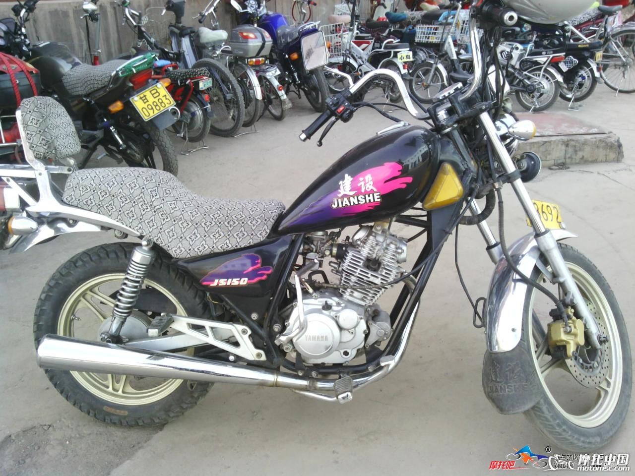

101737l3zv0ee37e330e3v.jpg 原车没拍照,在网上找的原车图

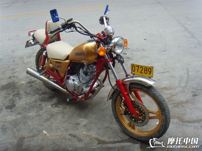

102523w3u49npn9yzd7udt.jpg 改装完成后的图片
省略做油漆的过程。。。

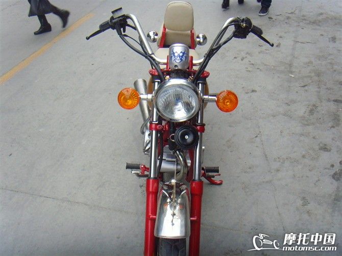

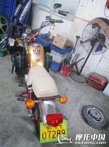

说说改装吧,我把原座板从中间锯断了,切削好海绵,包好座皮,将后背移到座板中间固定,
前减震我选用的是钱江超越者的内芯,比原减震芯要长,低筒还是原来的低筒,
锯开大架立柱处,使前减震安装角度前移15°
油箱选用GN太子的小油箱,会感觉整体协调些,
大灯是GN太子的
转向灯也是GN太子的,
仪表是龟王踏板车的小单表,
尾灯装的是嘉陵70的尾灯,
全车大架和减震做成红色油漆,油箱和侧板做的金色,感觉大气不免古典,还有方向把是采用的三轮车的加高加宽的把。

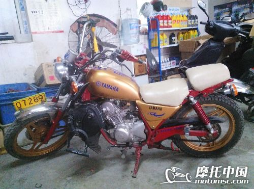

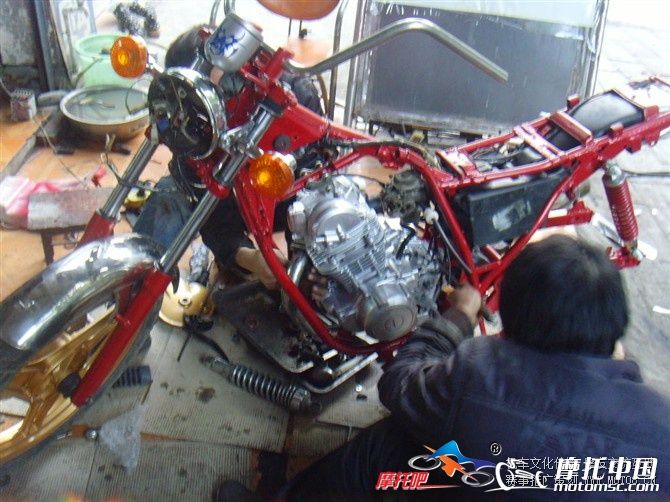

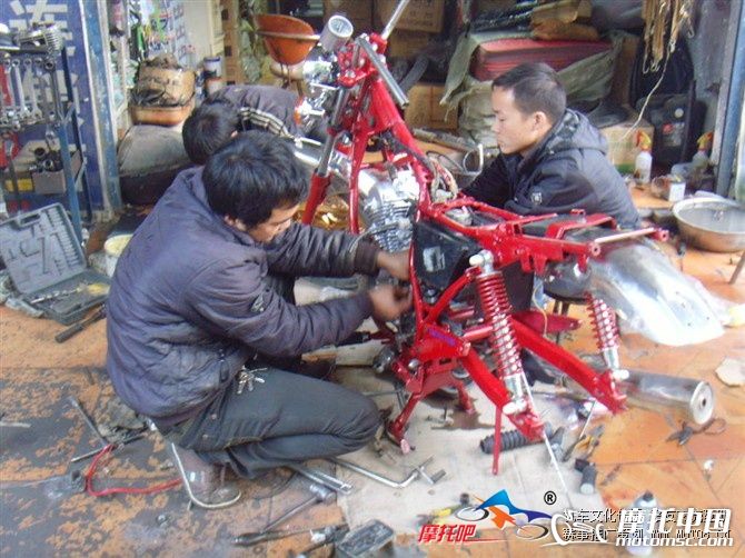

102758eykke6feuko2ebwk.jpg 102804yoibd5oj5aujg51i.jpg 正在组装的过程:lol:lol

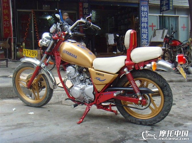

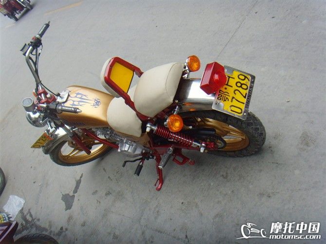

 楼主| 摩头  高级会员  发表于 2015-12-5 11:26:05  摩托中国手机  | 显示全部楼层

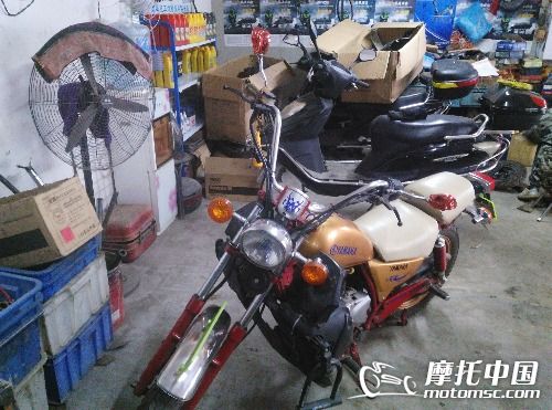

现在的状态

 楼主| 摩头  高级会员  发表于 2015-12-5 16:07:59  摩托中国手机  | 显示全部楼层
MSC2923 发表于 2015-12-5 13:42
搞定么魔头
什么  搞定么?兴旺老弟!我都骑了几年了,后来加装了音响,拆了中间的小靠背!

湘北虎  中级会员  发表于 2015-12-5 20:09:25  | 显示全部楼层
小靠背拆了不好看
