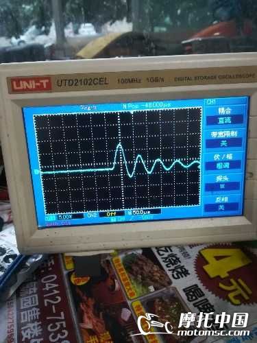

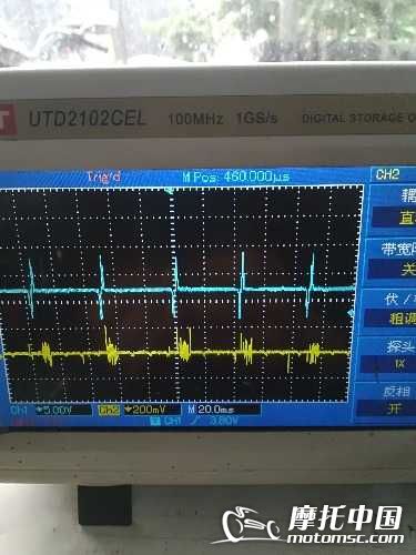

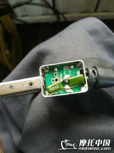

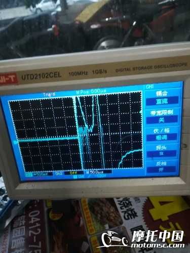

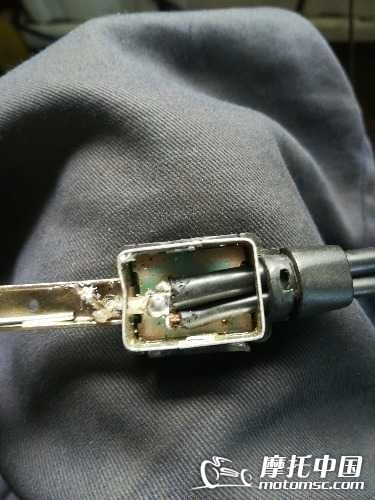

给你们看看我改的高压钳
836 5
就是不好用啊
5 个评论
 楼主| 阿弥陀佛830503  初级会员  发表于 2018-6-7 14:44:10  摩托中国手机  | 显示全部楼层
是不是示波器坏了
雷子  版主  发表于 2018-6-10 21:56:43  | 显示全部楼层
楼主多看看基础教程
四冲精神  中级会员  发表于 2018-6-27 23:23:08  摩托中国手机  | 显示全部楼层
可能没焊好,又或是容量不够。见以弄好后测下
龙行天下  超级版主  发表于 2018-6-28 23:10:48  | 显示全部楼层
要确定改好的探头,用电容表测量探头的正负极为20NF左右!
普通人  高级会员  发表于 2018-7-6 13:59:44  摩托中国手机  | 显示全部楼层
楼主解决问题了吗?
