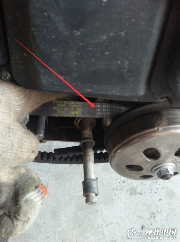

    再次启动,再次加油门至转速略在3500转时,再加转速反而下降,目测当前转速时后轮并没有旋转动作意向,初步诊断为传动故障,拆下传动箱盖,发现传动皮带以经断了,从表面字母观察此皮带应是新换不久,
    咨询车主得知皮带刚换个把月。车主边说嘴里边开始埋怨上一手维修工的皮带质量差!

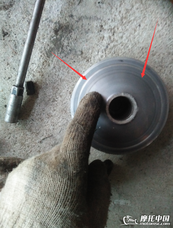

    经过一系列检查,发现普利盘的盘面以经起台阶.从动轮上的开闭盘间隙太大
