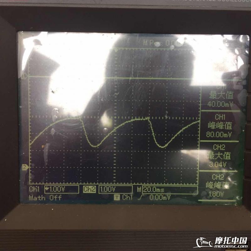

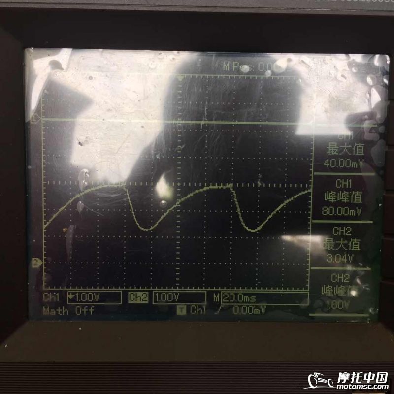

EN125进气压力波形,高速跑不起来,低档位感觉无力。
208 3
en125高速跑不起来,离合也不大滑,怠速完美,低档位感觉无力。进气压力直接用负压口采集,

四冲精神  中级会员  发表于 2018-7-4 16:51:10  摩托中国手机  | 显示全部楼层
这一波有地方漏气
四冲精神  中级会员  发表于 2018-7-4 16:52:28  摩托中国手机  | 显示全部楼层
先看一下进气口那里有没有漏,没有漏的话你。那你就要看看气门间隙了
 楼主| Mter  初级会员  发表于 2018-7-5 07:25:39  | 显示全部楼层
进气跟排气都为零。
