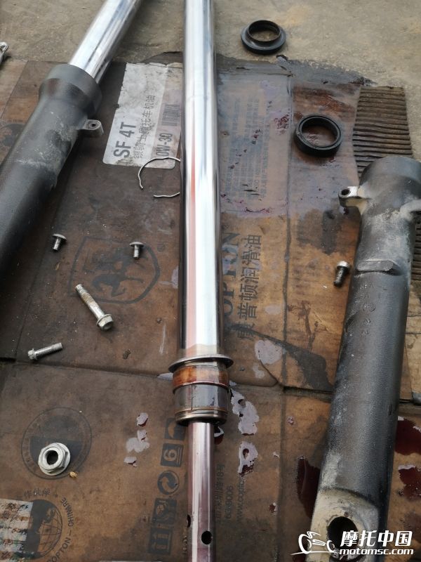

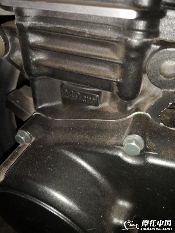

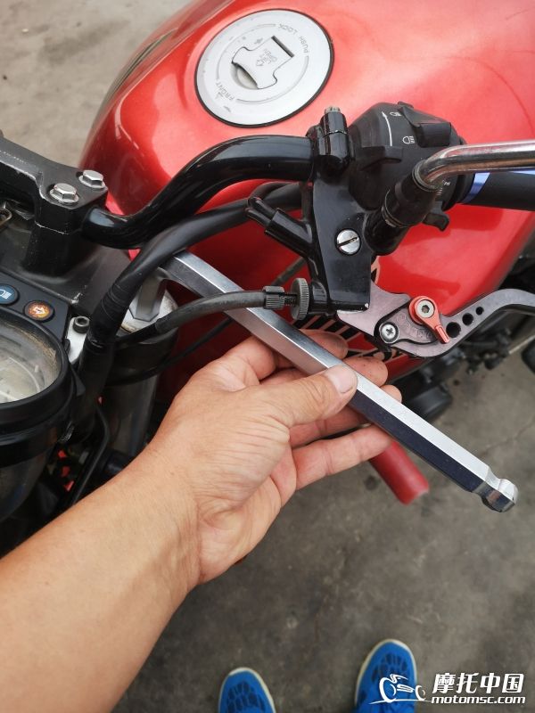

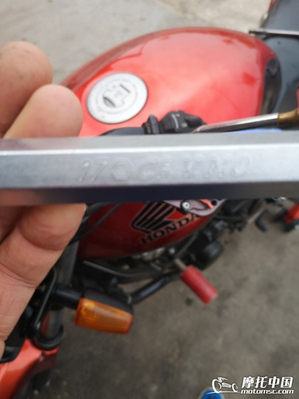

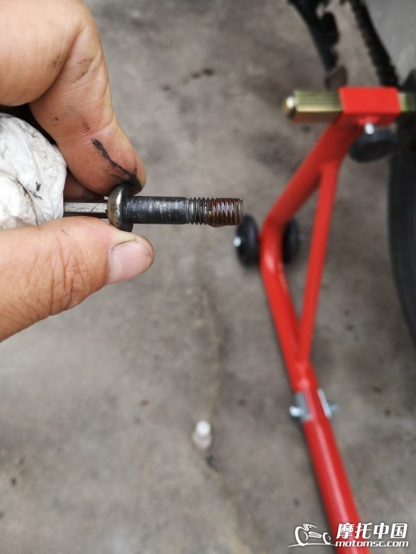

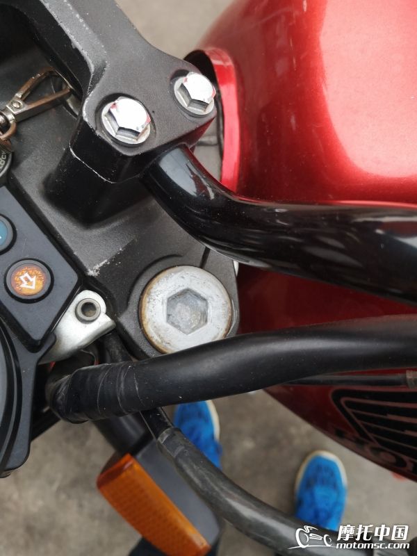

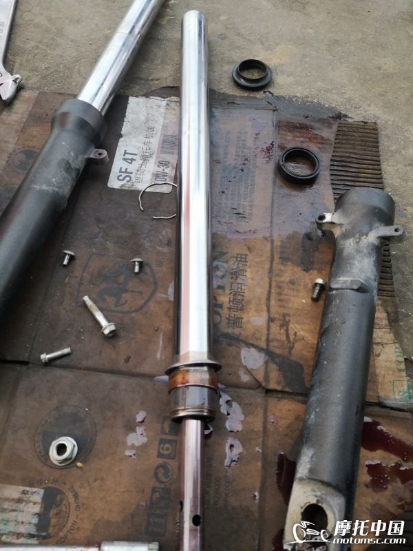

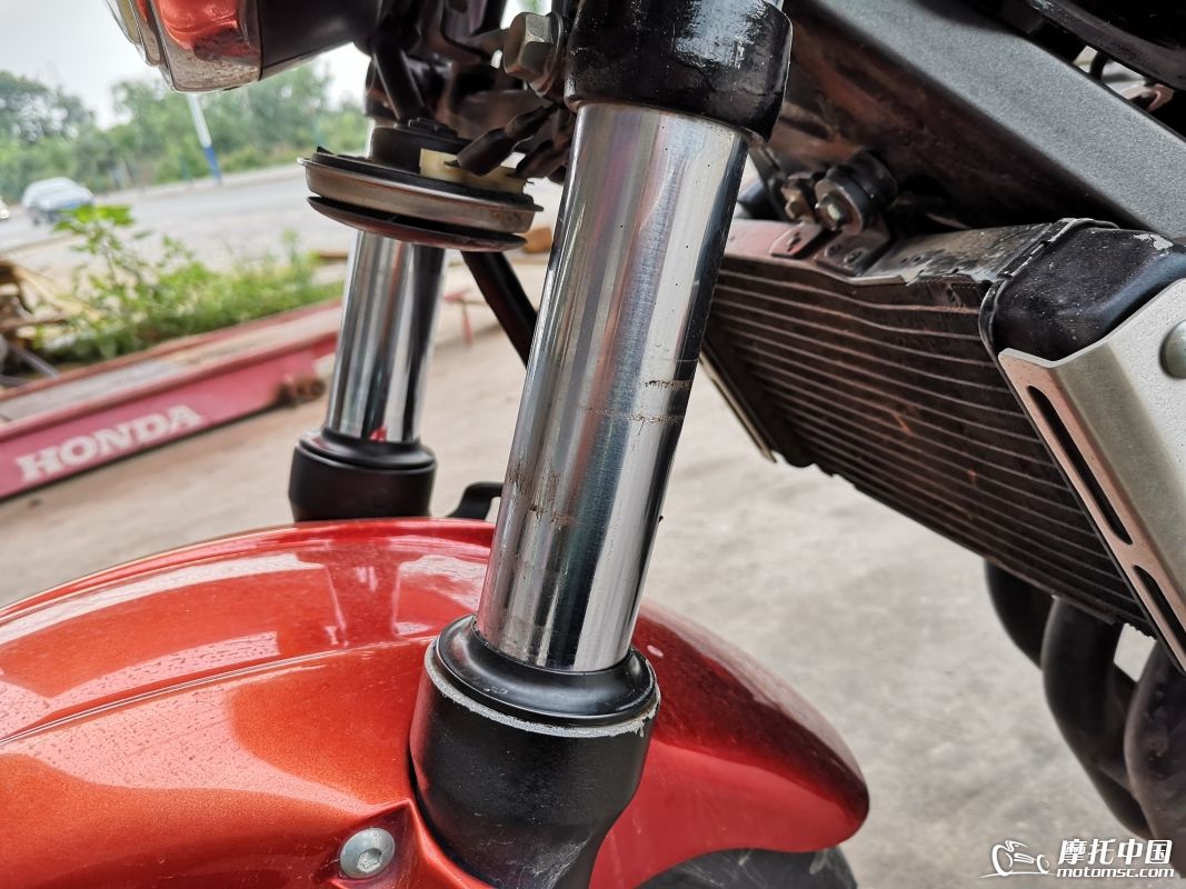

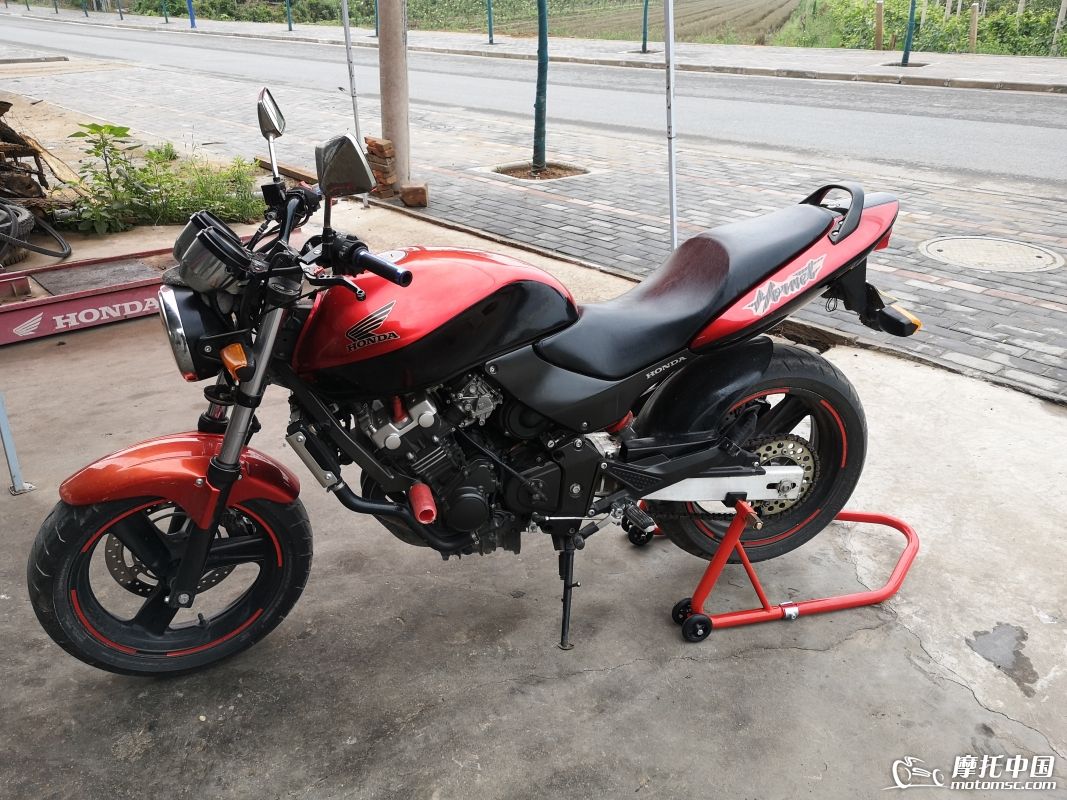

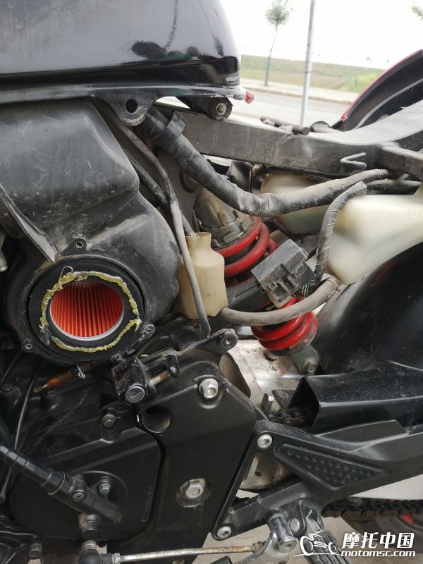

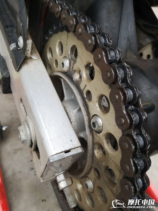

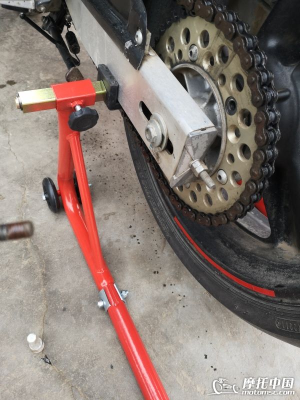

今天早上骑来一辆小黄蜂250来保养,前减震漏油, IMG_20180705_071834.jpg IMG_20180704_214040.jpg IMG_20180705_071840.jpg 先保养空滤最后换前减震油封,先用起车架撑起来,这车没有驻车钉螺丝,只能用L形的。 这车的空滤好拆,取下座垫拆下左侧盖就行,再拆三个自攻丝就可以取下来, IMG_20180705_072848.jpg 装新空滤外边接口上一点黄油可以提高密封。空滤装好后检查后轮时发现后链盘螺丝有松动痕迹, IMG_20180705_073752.jpg IMG_20180705_073927.jpg 用5mm的内六方和14的开口检查全部松动,拆下上螺丝胶重上 IMG_20180705_073925.jpg 后面弄完就是前减震了这个比较麻烦主车架往后放发动机中间有托盘千斤撑好用铁丝在固定,这样安全点,称号后先送减震的上面的内六方螺丝这个是17mm 的 IMG_20180705_075549.jpg IMG_20180705_075555.jpg IMG_20180705_075542.jpg 这减震和普通的减震拆基本一样唯一的区别就是和AX100一样减震杆和油封是一块拔出来的,不是可以分离的,装的时候有点麻烦油封外圆要上胶, IMG_20180705_090107.jpg IMG_20180705_090109.jpg 这车不能用一般减震油,要用好油, IMG_20180705_090318.jpg 长城给本田定制的油质量有保证,这车一直减震的油是400ml左右,弄好后试车正常,最后洗车完活。

路过顶一下,顺便问一下油封外圆抢的什么胶
13930029575  支援平台VIP  发表于 2018-7-6 05:52:44  摩托中国手机  | 显示全部楼层
打错字了是外圆上的什么胶

 楼主| 柿子红了  初级会员  发表于 2018-7-6 08:34:54  | 显示全部楼层
用的回天的即时封,比586好的多
