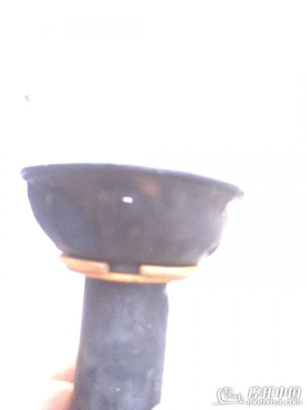

en125高速跑不起来,离合也不大滑,怠速完美,低档位感觉无力。进气压力直接用负压口采集,
把二次进气管堵住。进气压力传感器电源用单独的供电。____________-清洗化油器并调整气门间隙,
换真空膜后波形。完美修复,只是波形还不是很完美。

化油器故障,真空膜两个破了洞,导致高速受不了。有时怠速加油门就熄火。
洞,又是洞惹的祸。
洞,又是洞惹的祸。

 楼主| Mter  初级会员  发表于 2018-7-6 20:42:43  | 显示全部楼层
付亮 发表于 2018-7-6 12:20
EN的车化油器爱坏真空膜片,
换后波形如上,排气气门这样会存在漏气?
