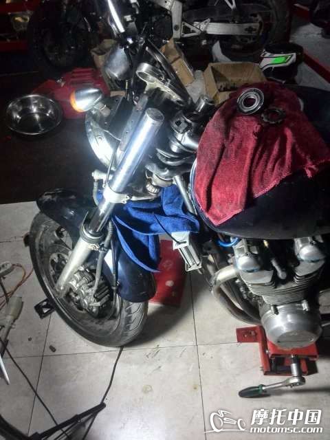

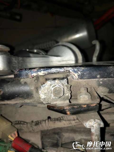

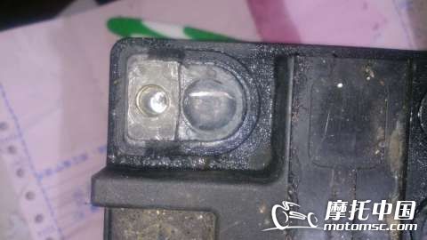

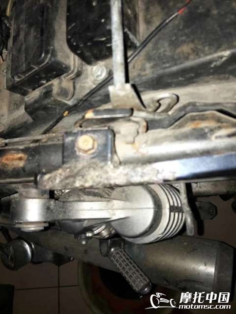

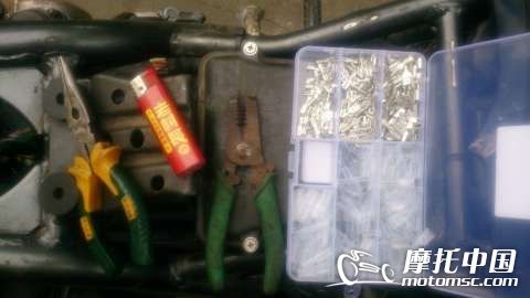

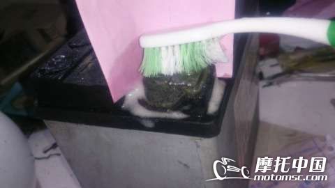

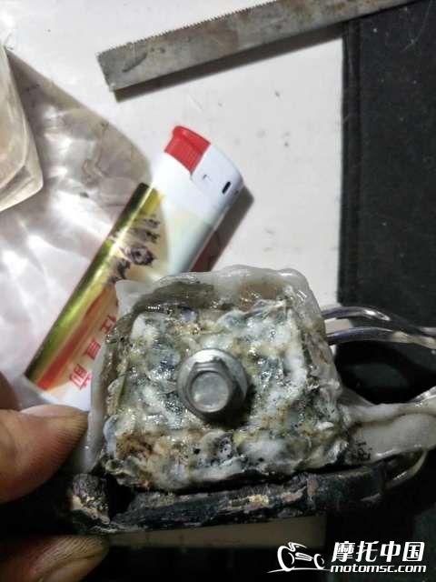

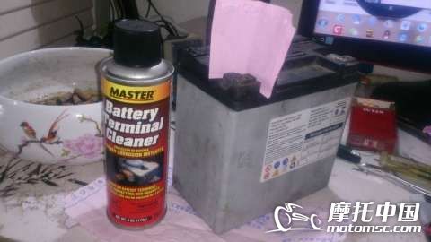

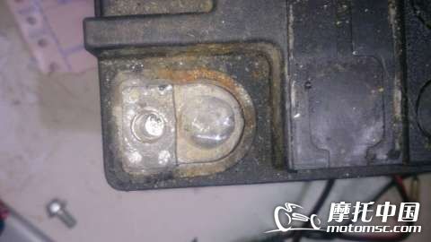

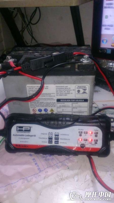

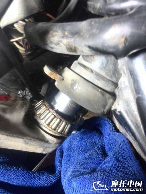

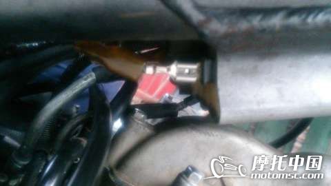

    顺便也保养下转向轴承吧,清洗后用白色锂基润滑脂喷上,顺滑舒服。电路插口也喷上把,防止生锈,下次检查不好拔插。电池桩头也用专门的清洗剂清洗下,擦拭→吹干,喷点润滑脂防止氧化生锈虚接。

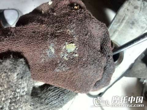

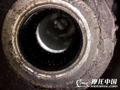

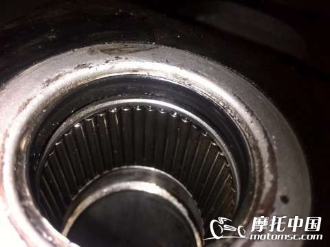

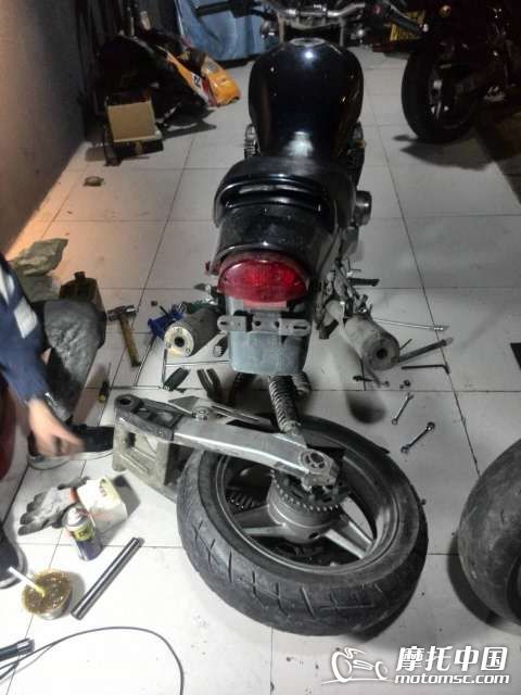

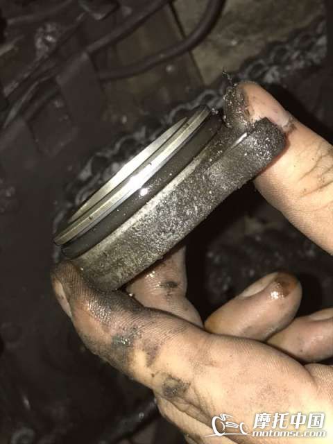

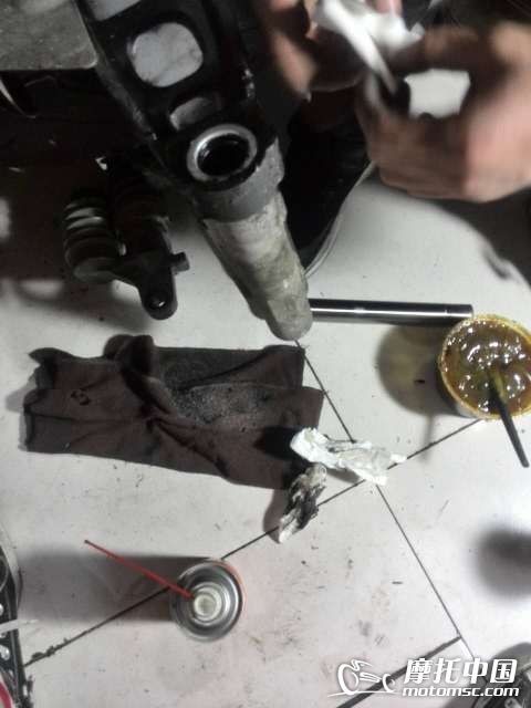

    后平叉保养,时间长了里面的黄油都呈果冻状了,真恶心....还能用嘛?果断清洗干净,检查滚针,涂抹上新的黄油。

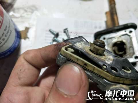

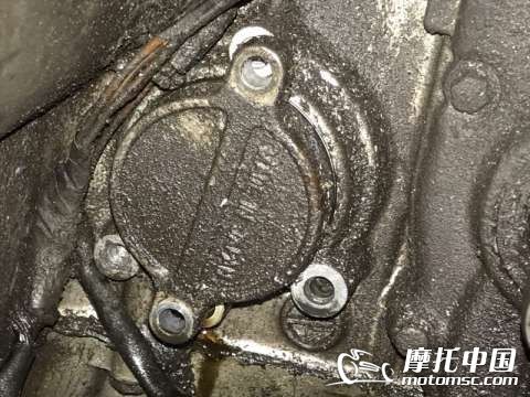

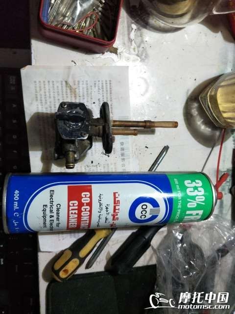

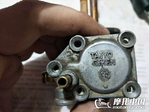

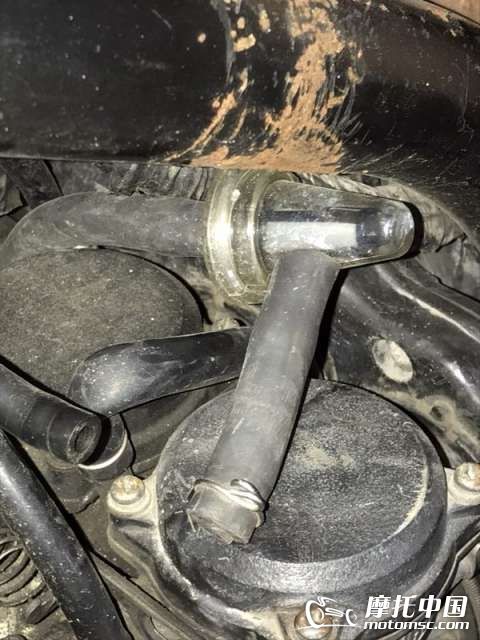

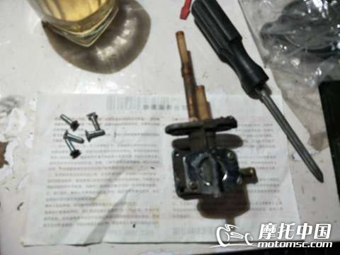

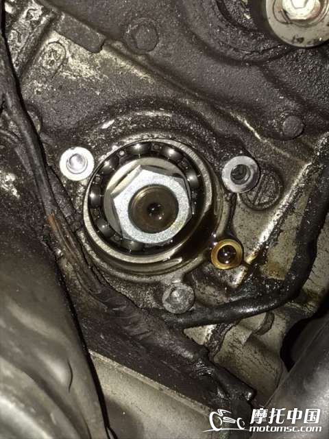

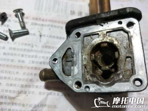

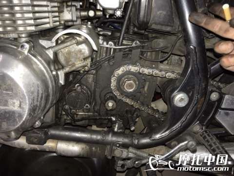

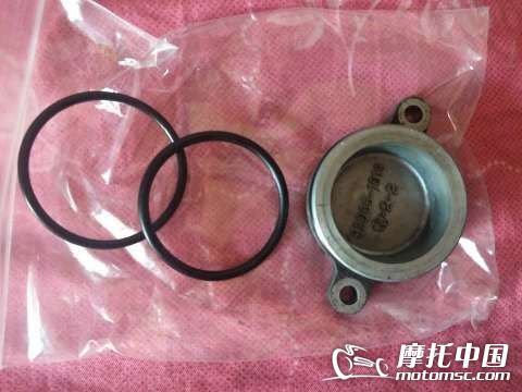

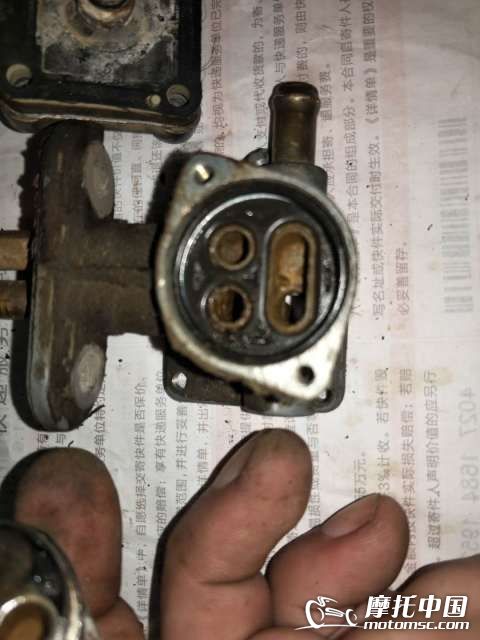

    热车时,偶尔能问到机油味,奇怪车不烧机油怎么会有机油味?拆开档位边盖,超越离合盖里的O型密封圈老化了,原本圆润的边缘磨成平的了,不打胶直接换新的。顺便检查L型汽油滤芯,看着还行,化油器肯定要定期、定公里数清洗、检查啦。同样都是做一遍事情,油箱开关也拆开检查下看看脏不脏,用的zou si 化清,效果不错十元一瓶对橡胶无刺激,直接喷能去污,橡胶不会膨胀。

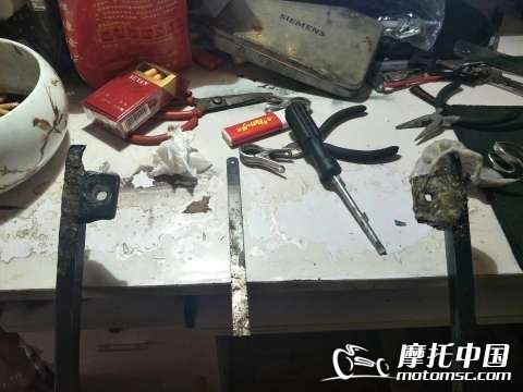

     楼主| 发表于 2018-7-7 23:04:09 | 显示全部楼层

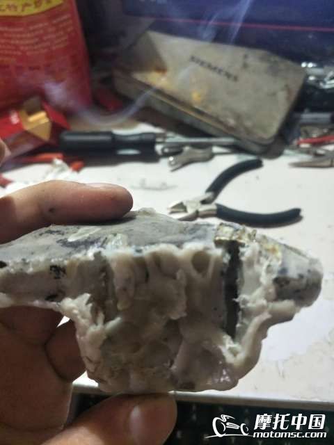

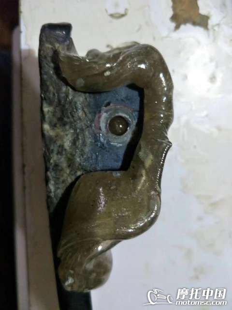

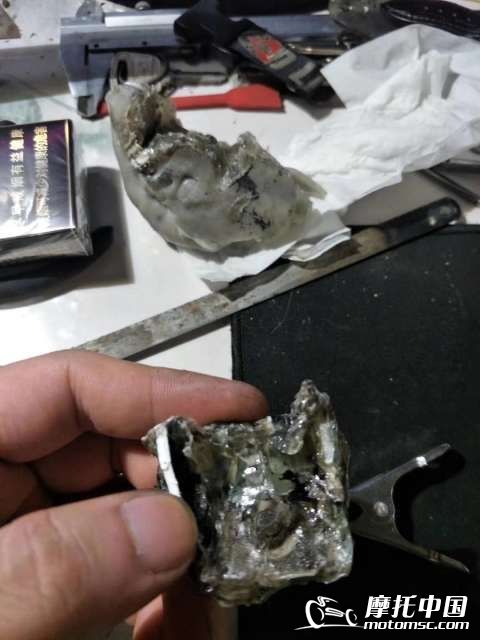

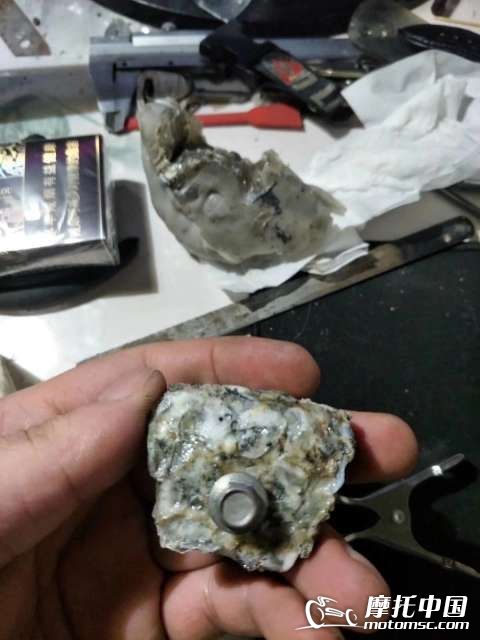

    板子坏了又不好买,只有开模从新按照尺寸填起来。电烙铁+风枪 把ABS弄融,然后填起来(如果觉得还是不牢固的话可以再上点AB胶)。现在看起来比较丑,打磨下做下漆还是OK的。

    说起保养,都知道3滤1油,其实一般也就这些,可是对于瞎折腾系列这肯定是不能满足我的,瞎折腾--吼吼。4个火花塞砖红色,开起来有时点火断断续续的,奇怪?火花塞?高压线?高压包?高压帽?仔细点检信号线与地线有问题了,必须给予替换。电池每6-8个月检查电压并补充,桩头,清洁,安装时涂上黄油防锈。
