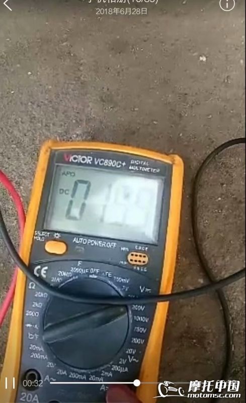

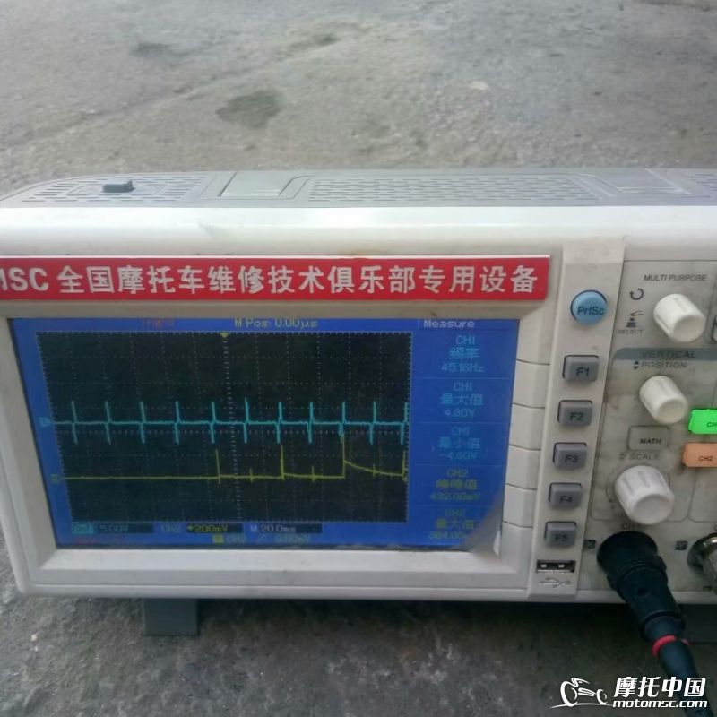

   示波器架起后忽然想起好像少了一个什么要检测,什么地方呢?对就是电池充电电压的检测。如果充电量过高的话点火器进行自我保护程序,赶紧取来万用表进行同时测量充电电压的变化,现在就等加不起油的瞬间的到来,过了几分钟确实加不起油了就突突的一直断火 dd4a1b47e040246837ebe0fc06c34e40_dCEBAAAAAAAA&ek=1&kp=1&pt=0&bo=OAQ4BAAA.jpg ,用示波器看的很清楚,就在断火的瞬间看了一下万用表充电电压已经到20伏了 df5bcd52b0037973e62f5d55a344469f_dCIBAAAAAAAA&bo=xQKJBAAAAAARF2o!&rf=viewer_4.jpg ,不断火才怪,换个整流器问题就解决了。充电照片是后来不得,当时是录得视频,可惜不会上传视频,只能截屏了。

 楼主| 雷子  中级会员  发表于 2018-7-18 20:37:41  | 显示全部楼层
15183887684 发表于 2018-7-17 22:19
调压器间歇性故障,软毛病。
只有等整流器冷却下来才会出这个问题的,后来查出来是整流器的问题后把它放到水中冷却后装到车上有出现了那个现象
