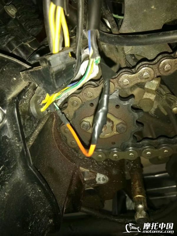

,结果发现一缸就没有工作,拆开车壳油箱做高压跳火实验发现没有高压电,那怪这个缸不工作,缺缸了,由于这种车是直流点火,用万用表测量点火器电源,地线都正常后,当检查到触发是居然没有阻值,这问题已经很明了了,显然是触发出问题了,拆开小链轮盖准备拆磁电机盖是发现这样一个问题,原来工厂fan的错
,重新处理后复装别的零部件上路试车后车子低速没有发冲现象高速也正常。故障排除。
