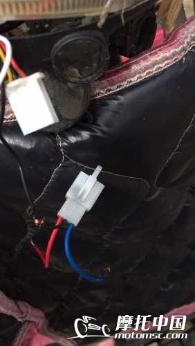

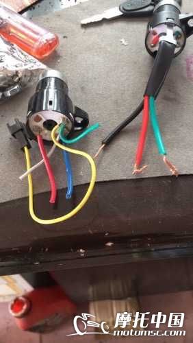

今天帮修摩托车同行接电动车电锁,旧电锁上边五根线,新电锁就三根,不会接了,问我怎么办!其实很简单其实就是三根线只不过其他两根跟其中两根重叠了,说白了就是照葫芦画瓢就行,按照老电锁的接法,接完故障排除!
3 个评论
15183887684  支援平台VIP  发表于 2018-10-24 07:19:19  摩托中国手机  | 显示全部楼层
楼主,其中两根重叠是不是起到分流的作用?
