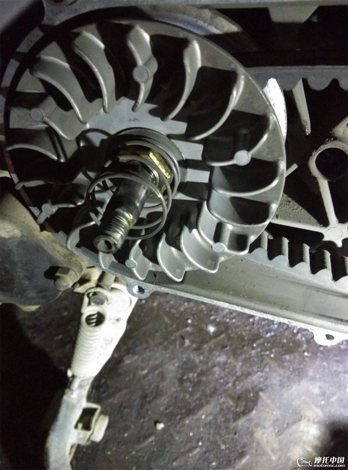

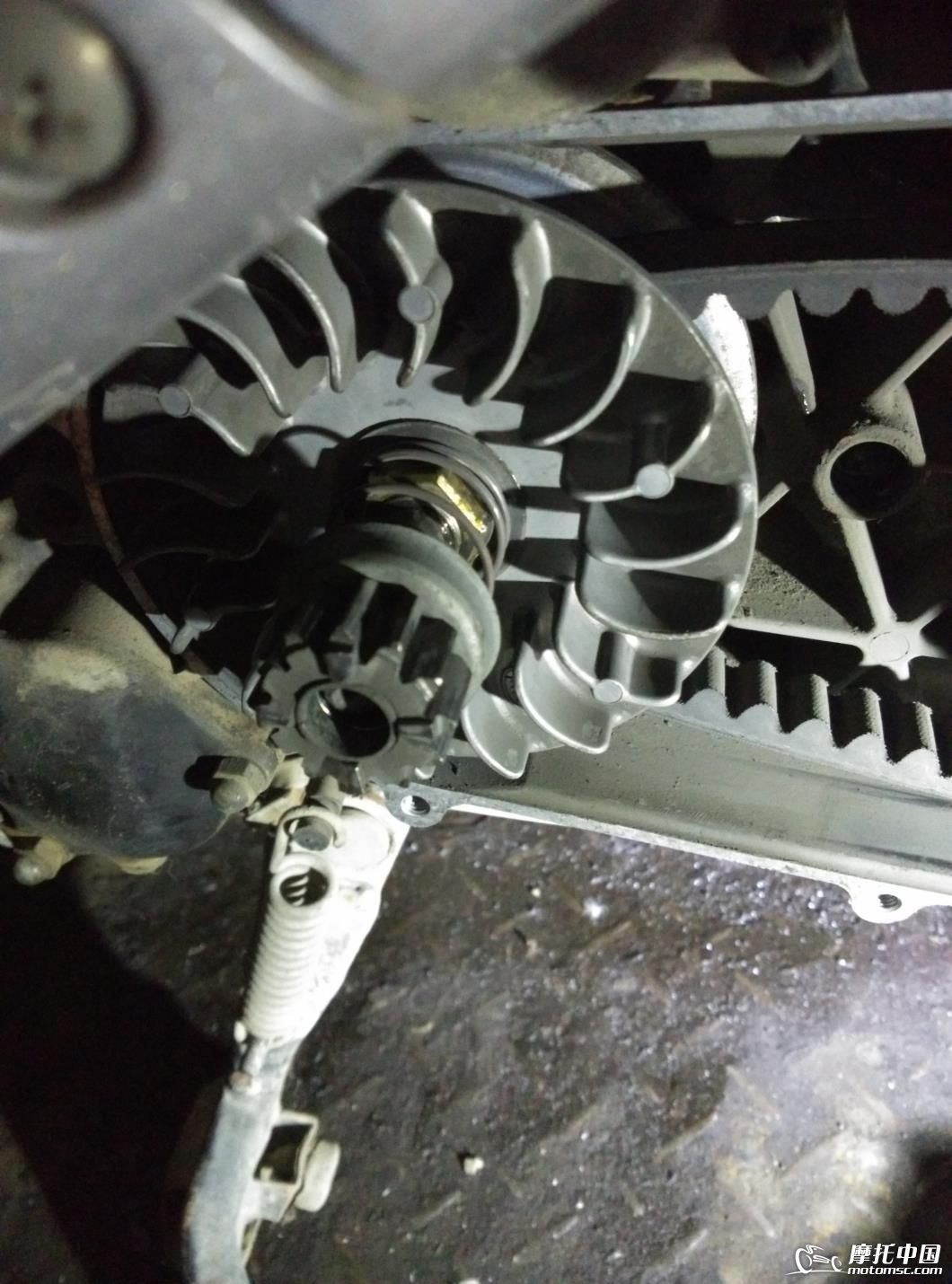

  今天接到会员咨询豪爵福星125踏板车驱动盘启动棘轮无法拆卸,这种情况以前我也遇到过的确费事,记忆犹新,原因就是长时间不使用锈死了,的确锈不经历过的人不知道“锈”的厉害。恰巧前几天收了一辆QS125悠E,发动机和该车类似,于是借拍图片的机会保养一下。
驱动盘未拆卸的样子。
卸掉启动棘轮固定螺丝。
就是这个棘轮锈死了,卸不下来。
弹簧里面还有一个固定风扇叶的大螺丝。

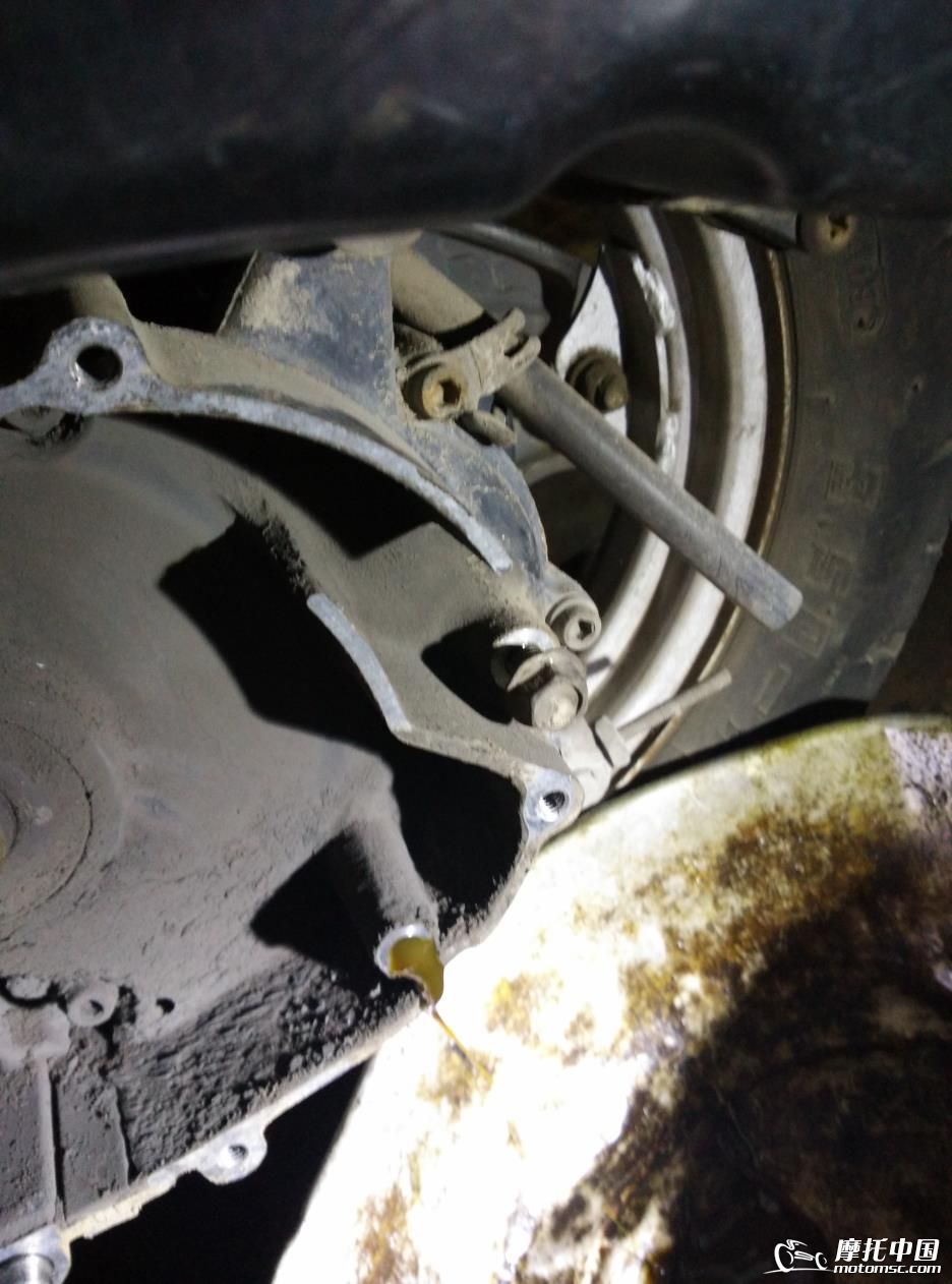

借机把齿轮油换的,改款踏板车的齿轮油放油螺丝在偏箱里面。

高泽睿  版主  发表于 2015-12-12 23:12:23  | 显示全部楼层
锈死了怎么拆的~~~
 楼主| 海风  版主  发表于 2015-12-13 07:19:04  | 显示全部楼层
高泽睿 发表于 2015-12-12 23:12
锈死了怎么拆的~~~
一点一点的动了,左右前后,用蚂蚁啃骨头的方式取出,比踏板车后轮锈死还难。
高泽睿  版主  发表于 2015-12-13 09:31:51  | 显示全部楼层
好辛苦,,,不知道螺栓松动剂会不会有帮助~
 楼主| 海风  版主  发表于 2015-12-13 11:52:39  | 显示全部楼层
都用松动剂泡上了,没动以前无济于事,活动了松动剂还是有作用的。
