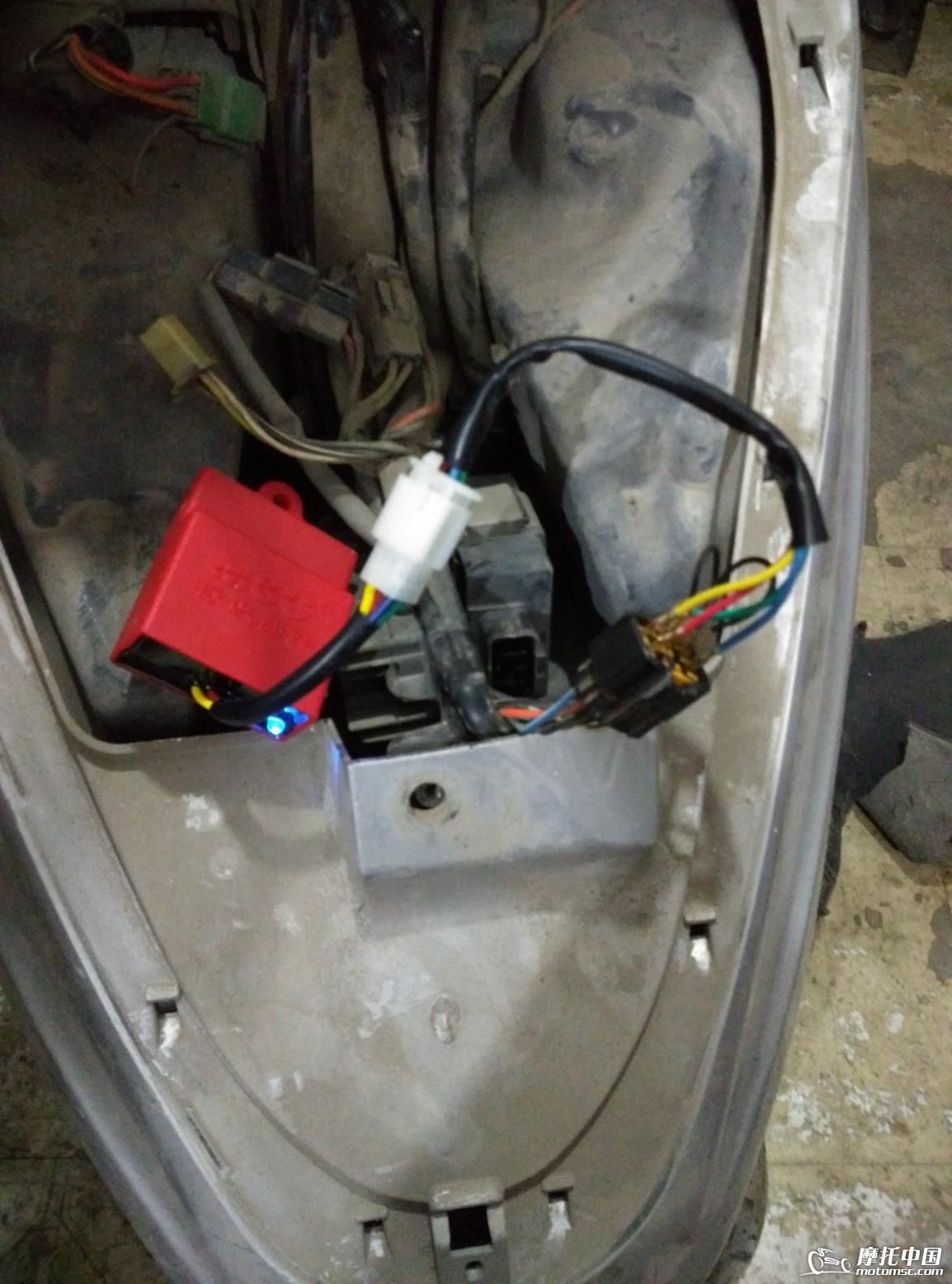

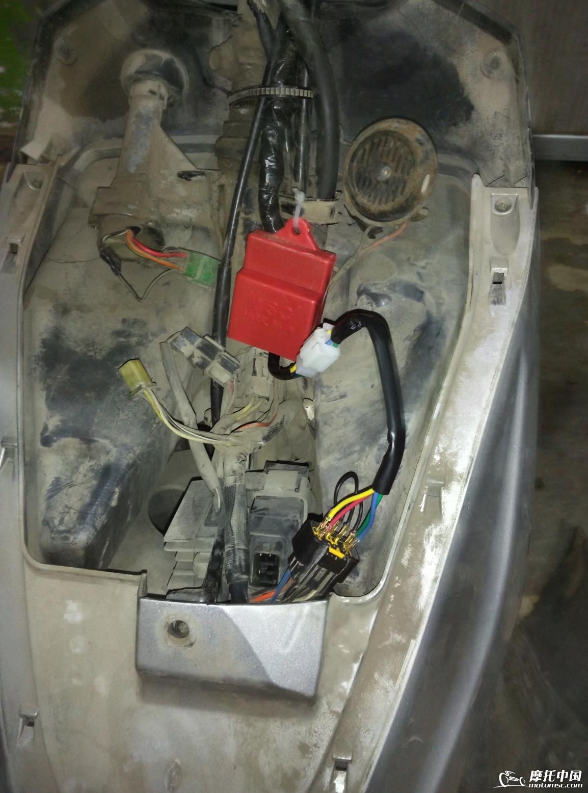

卸掉前面板,拔掉原车点火器插头,自己做一个插件,把相应的线接好。

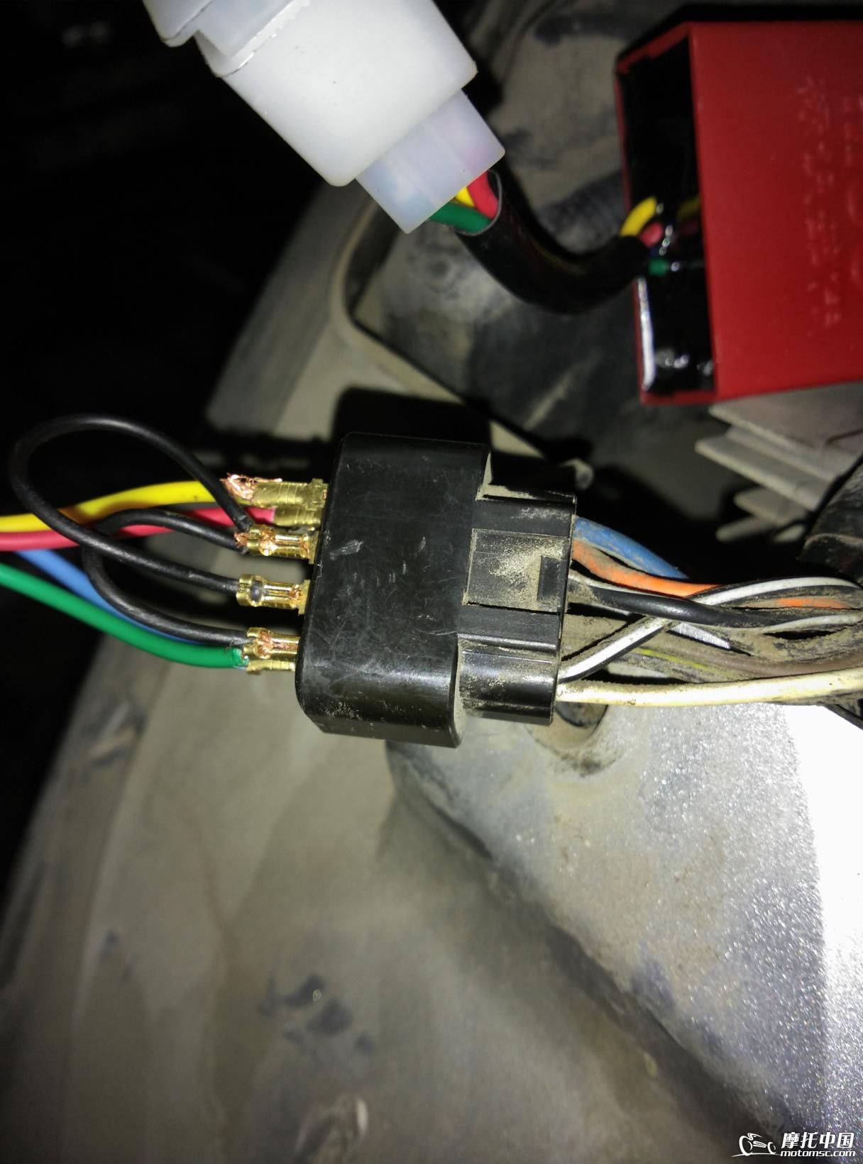

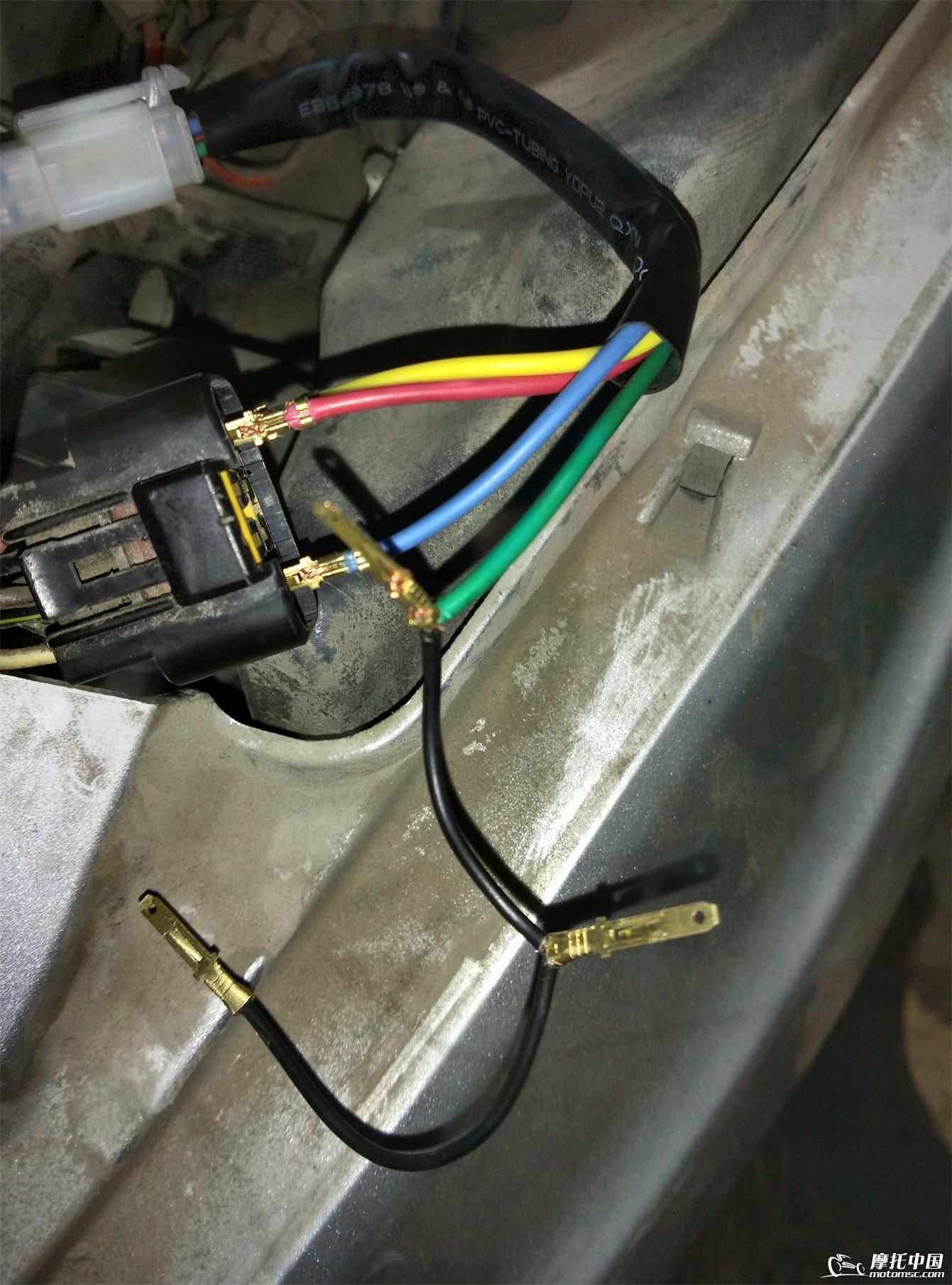

这里需要注意的是要将触发地线和点火器的两根地线,必须全部串联在一起才能构成回路,只接一根点火器地线的高压不跳火。
压线方式。
