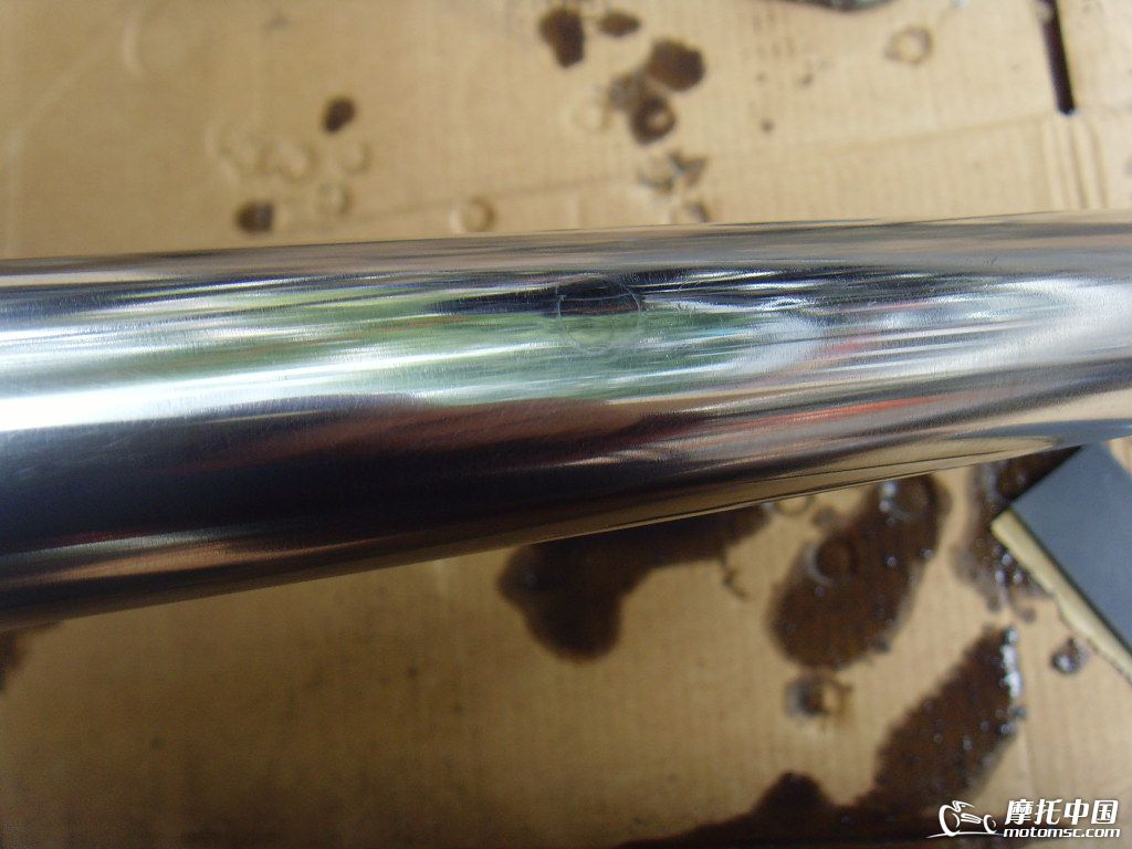

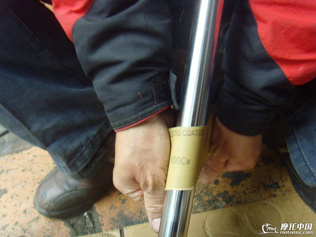

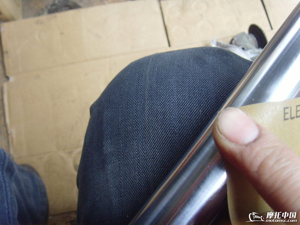

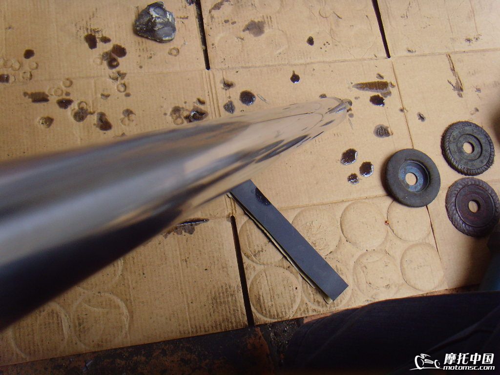

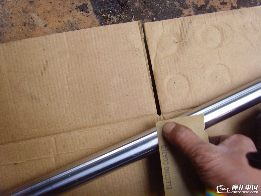

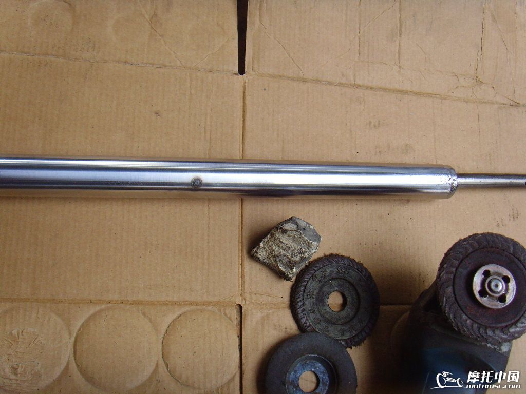

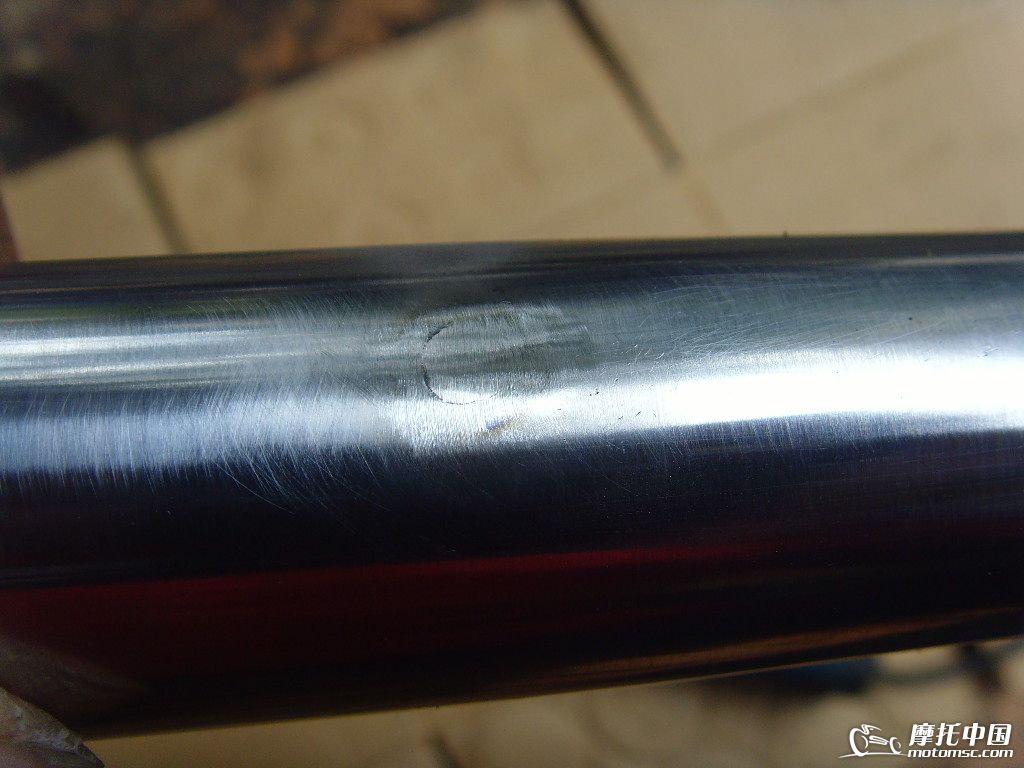

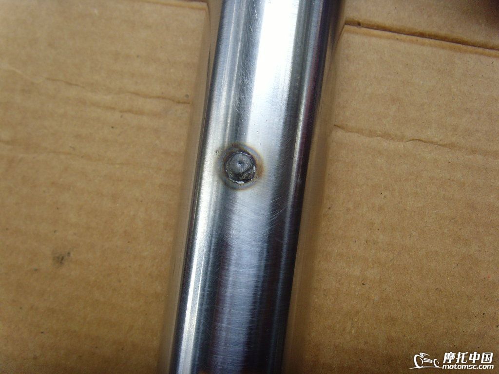

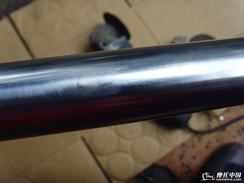

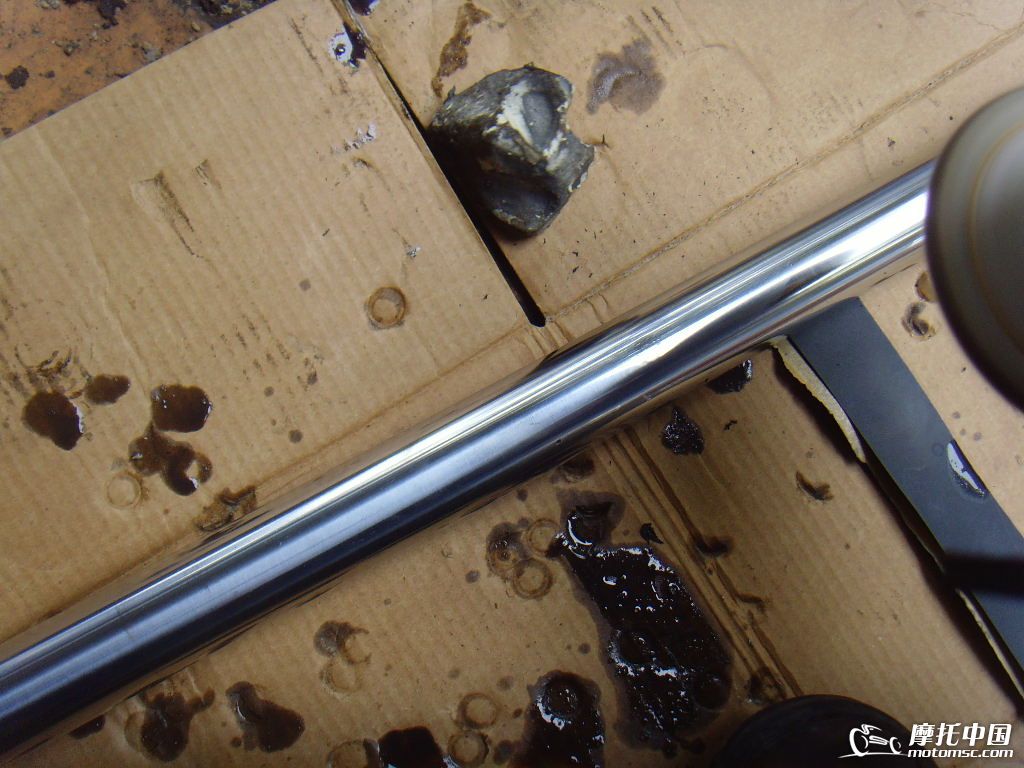

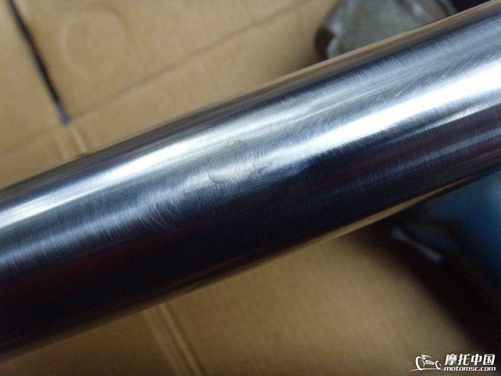

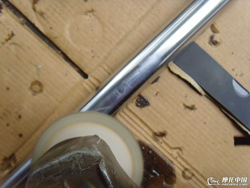

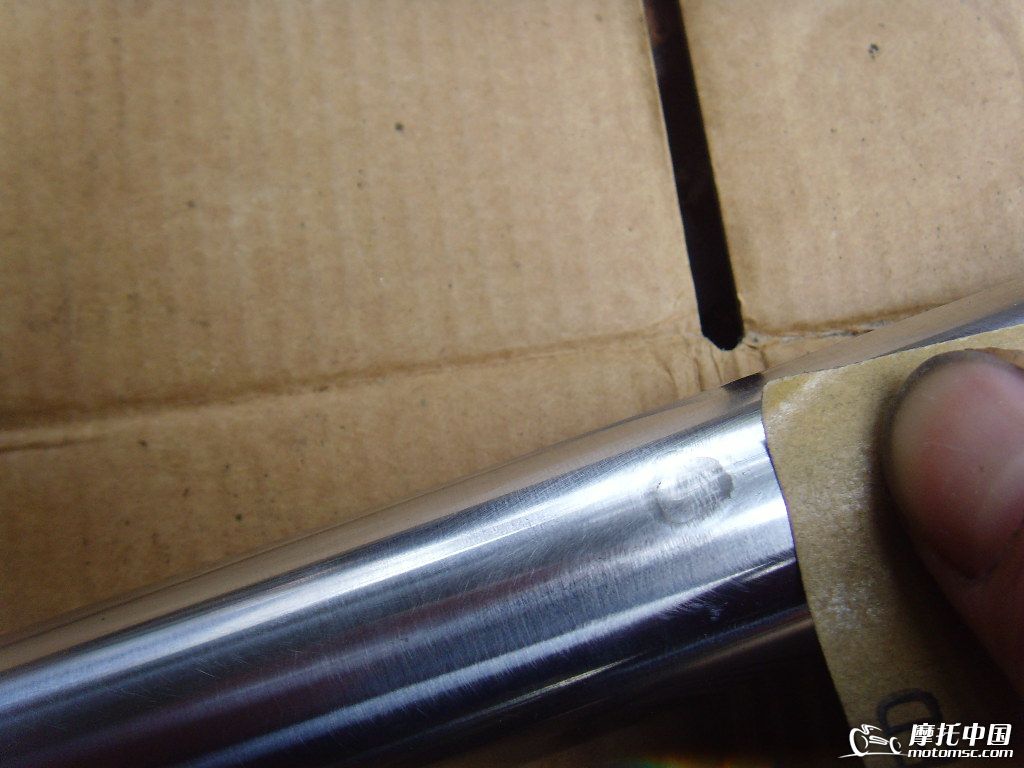

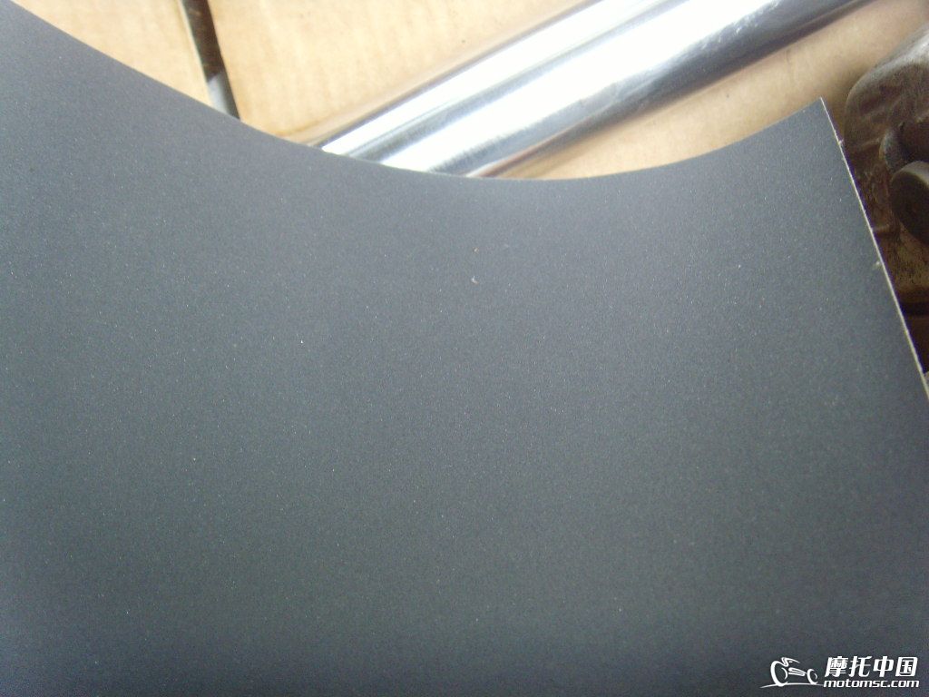

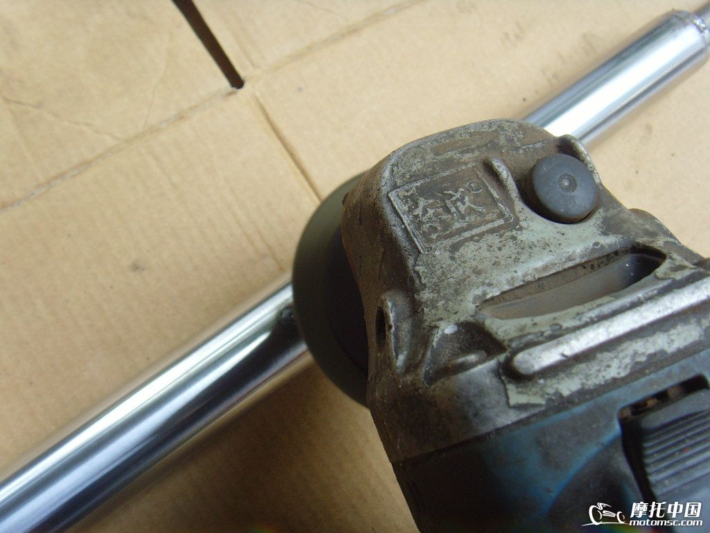

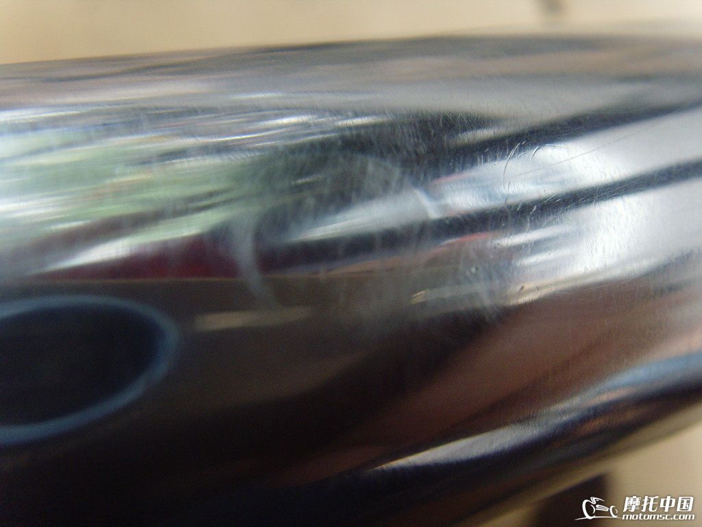

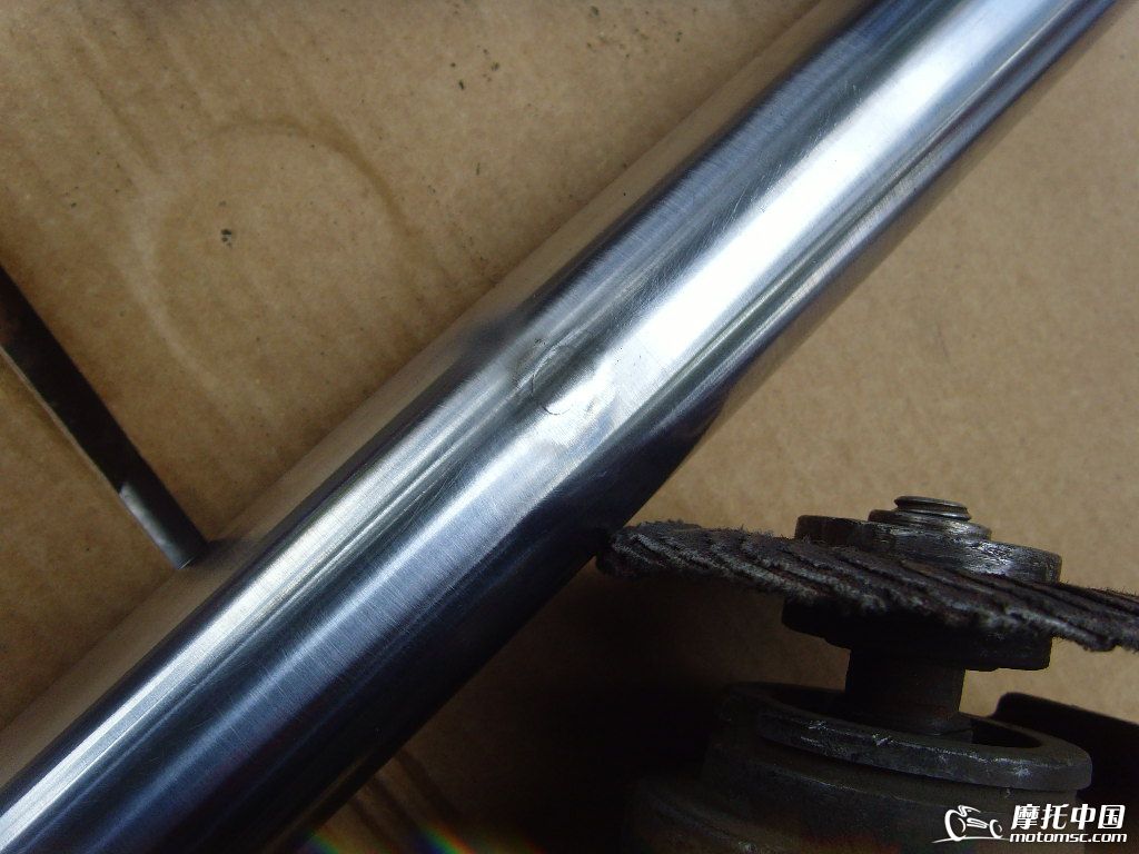

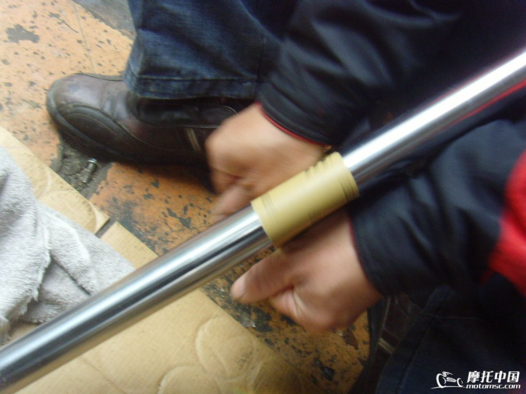

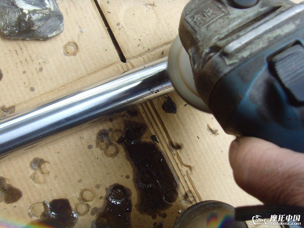

一般对于很难买到配件的减震芯有凹坑或缺失了点都没有办法了,要么想法到处找配件,要么改装。先对缺失地方进行氩弧焊点焊,就是焊不锈钢的那种,再进行细细的打磨,抛光。
具体看图:lol

活不错,用用看看漏油不,毕竟是要磨掉几丝的:lol
