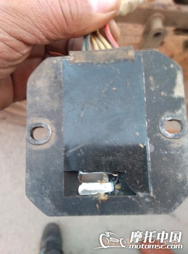

有一辆品牌三轮车水冷150车主反映此车充电电压过高怠速就14.5一加油就17伏以上!检测的确如此!三相发电机稳压器是6线的黑线断开了!以为接好就好了!接好以后不起作用还是不稳压!可能黑线中间有断开的!把黑线连接在红色的充电线!充电正常了14.5伏!没一会稳压器啪的一声爆炸了问题在哪里?

检查交流发电量:lol

稳压器太水了,承受不了大电流,要是找不到合适的稳压,搞两个同型号的并联接上去就可以了。

功率太小了。

稳压器爆炸怪危险很少见,以后大家在测量稳压器的时候一定要让灌聚酯的那面朝地面安全第一,这车应该是功率太小了,换一个大功率问题解决。

水冷车的发动机定子线圈都在200W以上,需要匹配大功率整流器。

这种爆整流器的还真见过不少:lol,交流电高,需要大功率的整流器,普通三相的上去直接爆掉:lol
