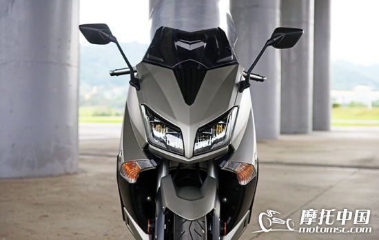

      从车头开始看起,车头的线条虽然有些变更,改款后依然不减 TMAX 带来的杀气感,同时也在小细节有稍微的变更,这些变更在第三章比较时,会更进一步说明比较。车头线条由全新的 LED 发光二极管大灯开始绘制,在灯具下方也有些微变更,后照镜也由传统 YAMAHA 车系惯用的椭圆形后照镜,改为较有线条感的多边形后照镜。这次 TMAX 530 采用全新的对称大灯,大灯采用 LED 发光二极管大灯反射式设计,并且这次大灯改为远近灯都是双边有光,所以不会像以往车款仅亮单灯,不论远灯或者近灯,都是双边点灯,而整组车头模具也因大灯造型进行修改,旧款的车主若想移植,可能要想办法处理许多零件的共享性了。
      在台产车款使用许久的导光条,这次在新款 TMAX 也可以看见,大灯左右侧均有日行灯导光条,只要开启电门就会亮起,在夜晚或者车库内开启时,都能提供明显的识别度。大灯照射角度实际拍摄,亮度透过相机设定,调整至与最接近人眼现场观看的亮度来做比较;不过令人较意外的,这次虽然采用 LED 发光二极管大灯,但是反射面的设计也许为了造型而不够完善,灯型没有想像中的漂亮,与 2012~2014 正叉 TMAX 530 一惯良好的照度广度差异有点大。
      方向灯与正叉TMAX 530相同,都是采用普通卤素灯;原厂在这次改款后,不论大灯或尾灯都 LED 化了,但方向灯却没有 LED 化,有些可惜呀!因应大灯更改设计,大灯上方的车壳也改变一些,同时因为已经采用 LED 导光条日行灯,所以原本中央的定位小灯顺势取消;不过有些车主觉得车头的配色也因为同一色系的饰盖,稍微有些单调,所以就看日后是否会有这块车壳的改装,或者由车主自行发挥,设计出适合的彩贴吧!

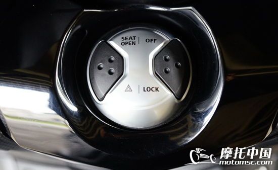

      右把手开关部分,从上到下分别为引擎运转/熄火开关、警示灯开关与电启动/电门开关。以往的电启动按钮,这次改为除了具有电启动功能以外,同时还兼 Keyless 免钥匙系统的龙头解锁并开启电门的操作按钮,这颗按钮的触感极佳,摸起来很像按单眼相机快门键的扎实感。在锁头部分,这次采用 Keyless 免钥匙系统的 TMAX 530,不论是操作电门开关,或是锁龙头及进入驻车灯等功能,都以芯片锁在感应范围内为前提,由这区域操控;左右键功能分别介绍,左键短按为开坐垫,长按则为在龙头锁锁上的情况下,开启警示驻车灯功能电源,右键短按为关闭电门,长按则为将龙头转至左侧最底的情况下,锁上龙头使用。
      TMAX 530 新版免钥匙系统的芯片锁正面是这样子的,采用类似汽车设计,上方有一按钮,按下后可将普通钥匙弹出,下方则有让车主可悬挂钥匙圈的洞口,另外购车礼盒内也会附赠一只专用皮套,可以保护钥匙不被刮伤使用。

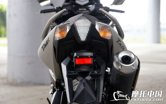

      后尾灯采用LED发光二极管,反应时间与亮度都算足够,不过后方向灯也与前方向灯相同,还是采用卤素灯泡,稍嫌可惜。

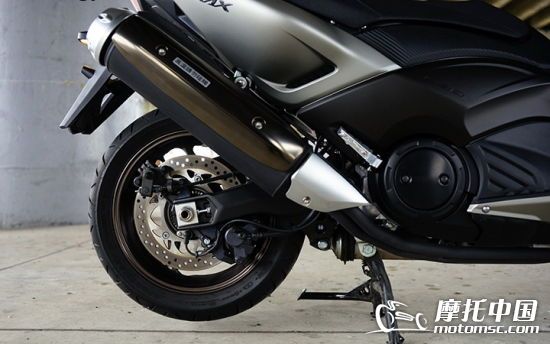

      接着来看后轮部分,引擎固定于 CF 铝合金铸造式车台的TMAX 530,后轮就独立出来,采用类似档车摇臂的方式来运动,同时后轮悬吊也采用多连杆型式,带动位于底部的单枪中置避震器。
      引擎左面具有机油观测窗,同时也可以看到水冷管线在较容易磨擦破损的地方直接采用金属管线,借此增加水冷管线寿命。
      在2012~2014 年的TMAX 530上,这个饰盖本来是铝原色,上方打有YAMAHA 字样,2015年度的版本则改为黑色饰盖,不过这块饰盖在台湾也有推出各种颜色都有的透明饰盖,许多车主购入后都会顺手改掉这部分配色。后轮传动依然维持皮带做为最终传动系统,皮带的寿命则可以依照类似档车调整链条之方式,来进行车辆皮带长度调整。
      车身的另一面,因这部分无明显更动,与2012~2014款差异并不大,就不做深入介绍。
      不过后煞车卡钳常常会引人注意,这边还是解释一下,关于TMAX 530车系,上方的卡钳为机械碟煞,用途为手煞车使用,因此采用钢索拉动,煞车力道也较小;下方的卡钳则为油压碟煞,单向单活塞卡钳透过左煞车把手驱动,此为正常我们拉煞车把手时推出活塞的卡钳;之所以配备两颗卡钳,是因长期直接使用油压来驱动活塞推出,除了油压系统较容易故障外,最重要的就是随着时间消逝,油压系统也会慢慢的减压,用侧住又在斜坡停车时,使用油压直接驱动,停个一晚可能看不出差异,停久一点就会发现车辆会有些许位移,所以采用驱动方式最直接的机械手煞车,以避免长时间停车时的油压失压问题。
      后轮的轮胎配置也与前轮相同,同为DUNLOP所制造的SPORTMAX GPR-100系列轮胎,规格则为160/60R15 M/C 67H。

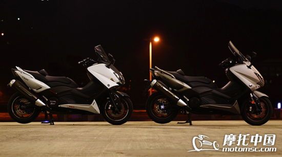

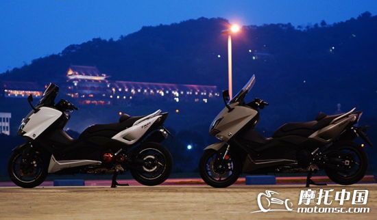

      2012款~2014款的TMAX 530与2015款TMAX 530差异到底在哪边呢?这个章节透过一款2012~2014 年款的TMAX 530来直接进行实车比较,虽然部分设置由车主已自行改装,但大多数差异点还是维持原厂样式,所以比较上就以基本差异为出发点吧!
              以下说法2012~2014白色车为旧款,2015灰色车为新款,方便快速识别。
      车头部分,很明显的前方车壳完全不一样,除了灯具设计完全不相同以外,旧款的 TMAX 530 小灯位置位于中央,不过图中旧款小灯有改为 LED 发光二极管小灯,原厂配置为普通卤素灯泡,新款则如前文所叙述,采用双边都有的导光条的日行灯设计,同时可以发现车壳设计也有些不太相同。
      车身的左面与右面,比较明显的是车头前轮配置,白色的旧款车为正叉设计,所以比起灰色的新款车而言,因内管在上端,前叉在夜晚较不明显;不过大约从脚踏之后的车身则接近完全相同。上图为旧款车,下图为新款车,这样比较之下就可以很明显看出前叉设计不同之处,同时也可以发现卡钳除了固定方式改变,连带的安装角度也有修正;其余框体及碟盘等,都是完全相同的设计方向。
