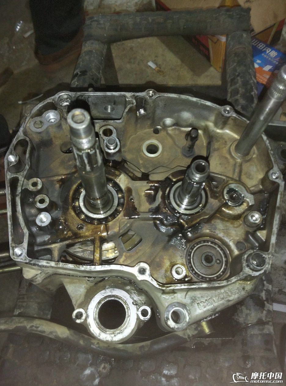

    一辆赛驰110,启动轴断裂,需要开箱更换新的启动轴,借此机会,把该车的内部结构与我们常见的110车型不同的地方拍下来与大家分享,相同的地方忽略。

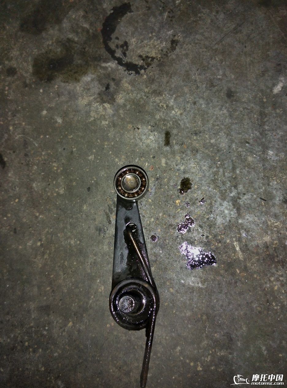

    启动轴

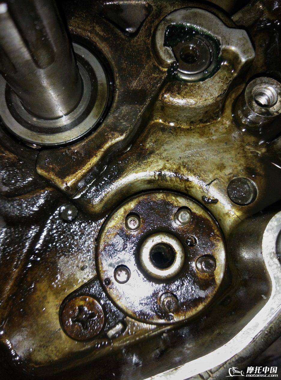

    副轴滚针轴承已破裂

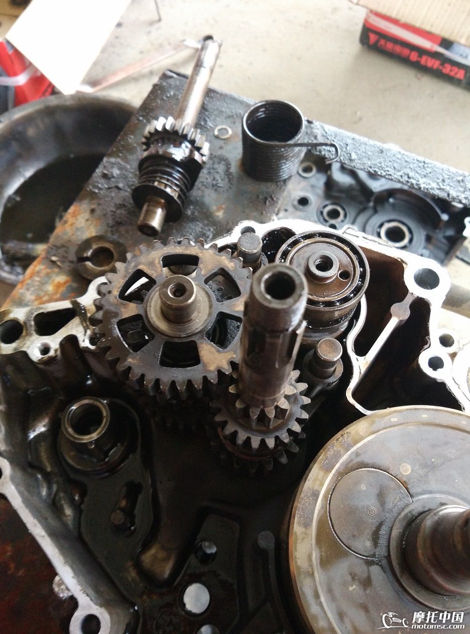

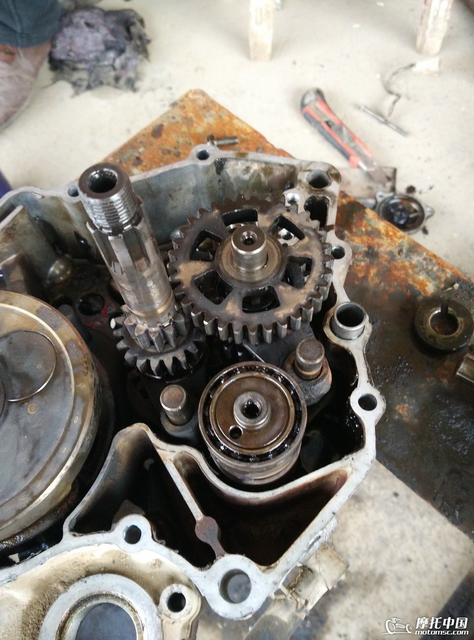

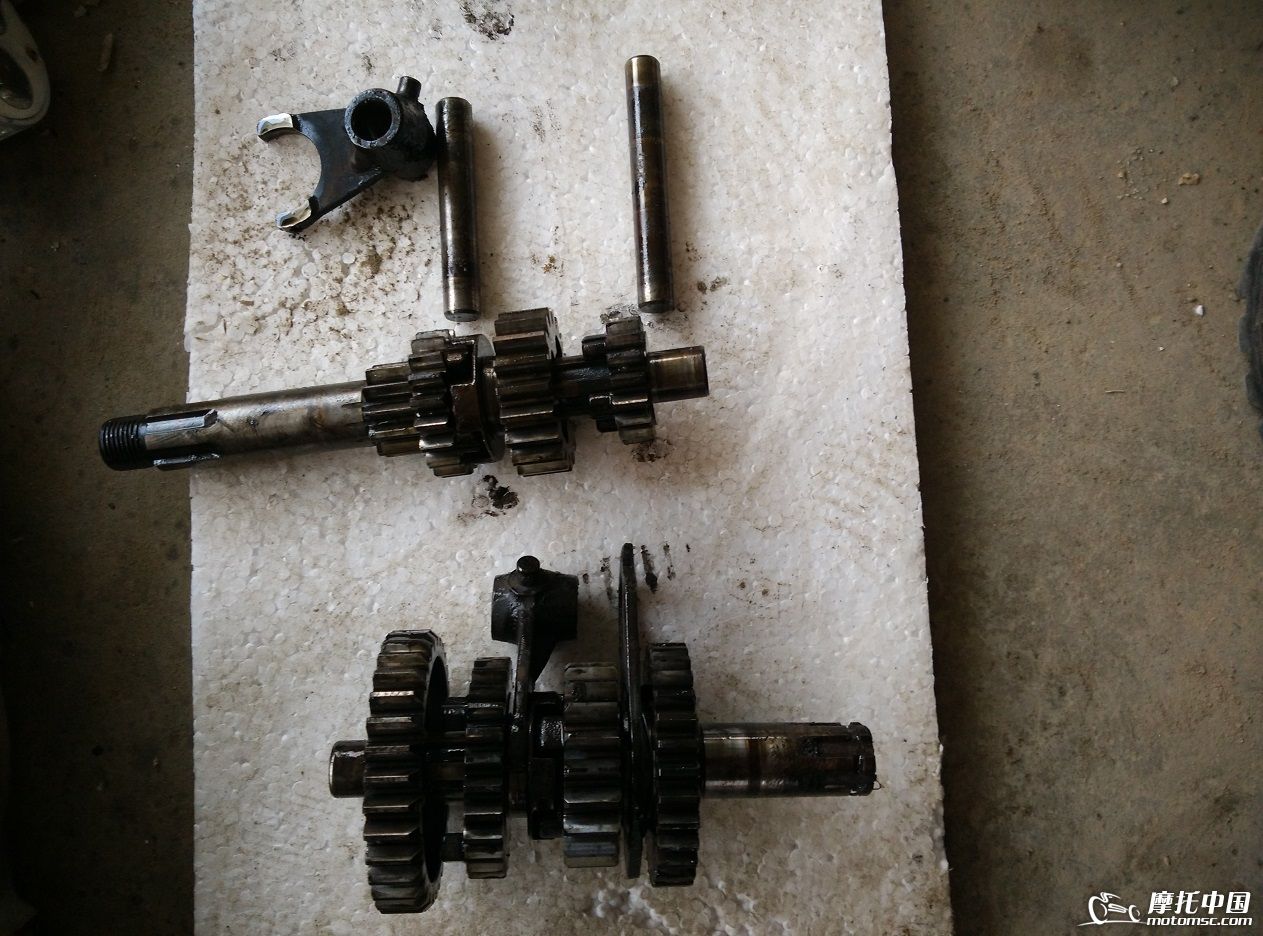

    变速机构。

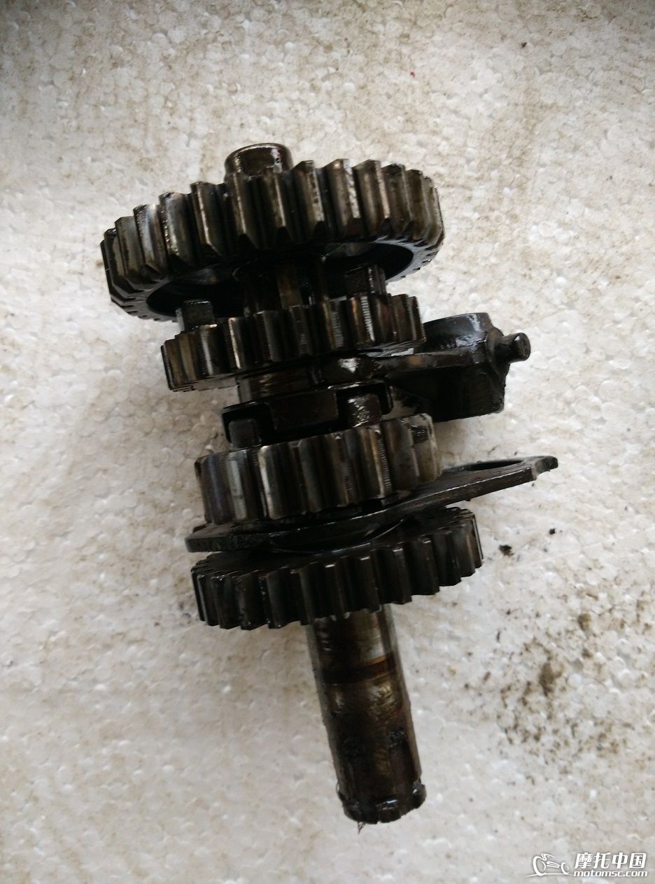

    副轴,多了一个固定齿轮的机构。

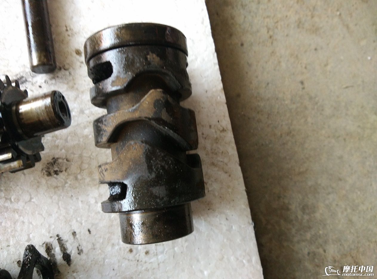

    变速鼓。

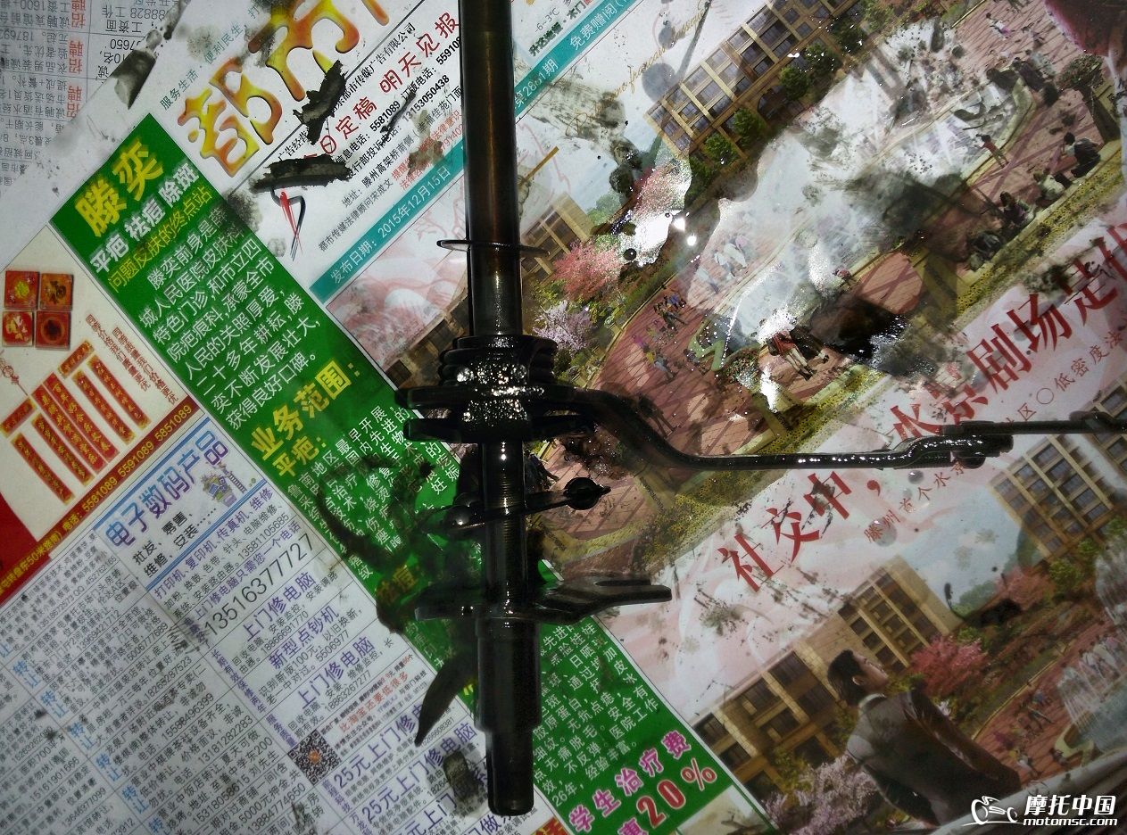

    主副轴齿轮拨叉。

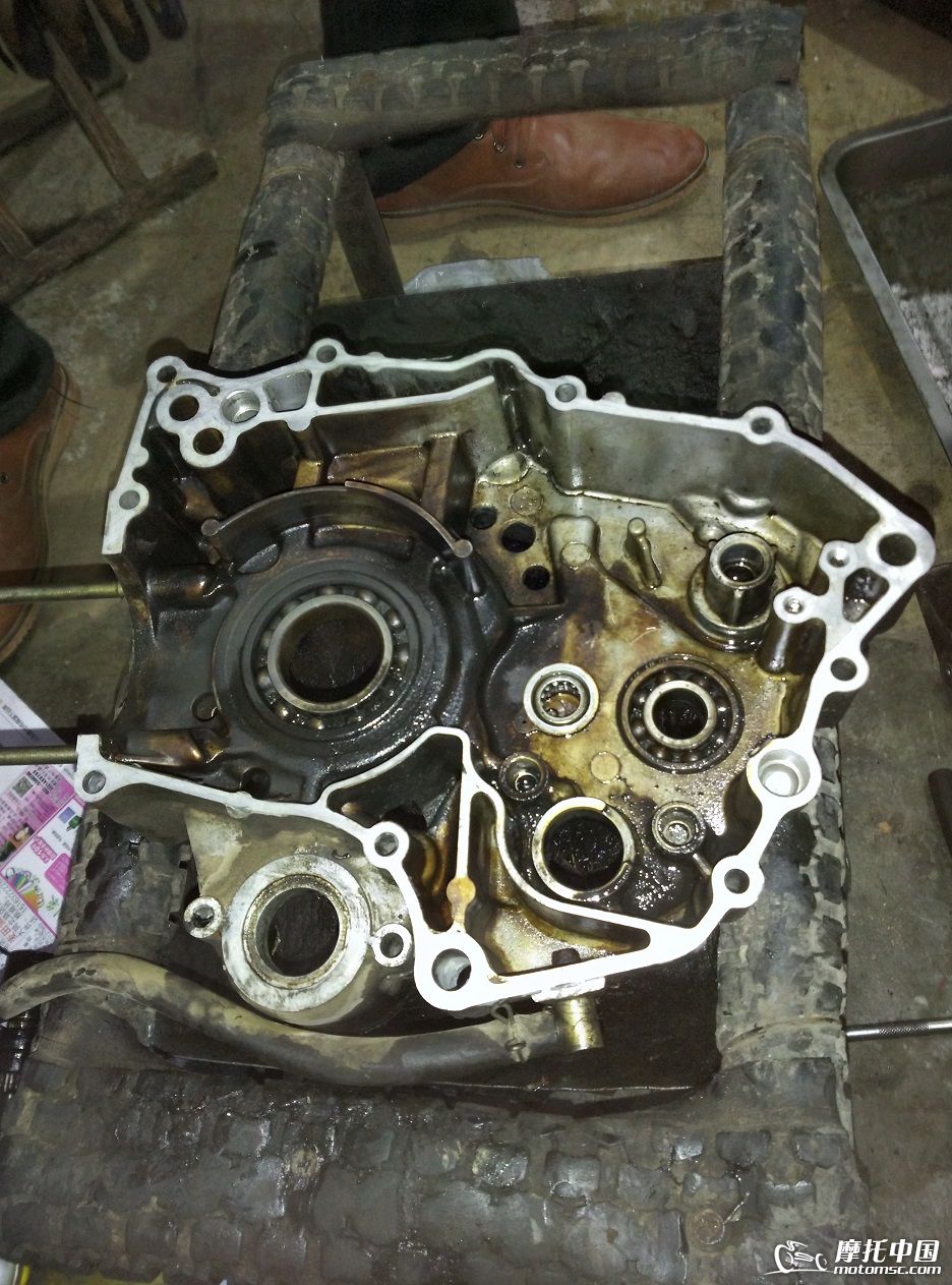

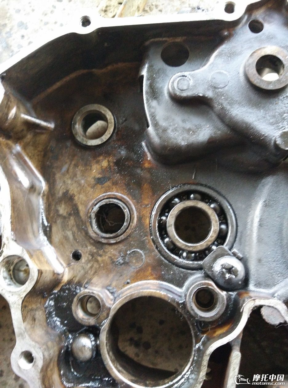

    换好了已破损的副轴滚针轴承。

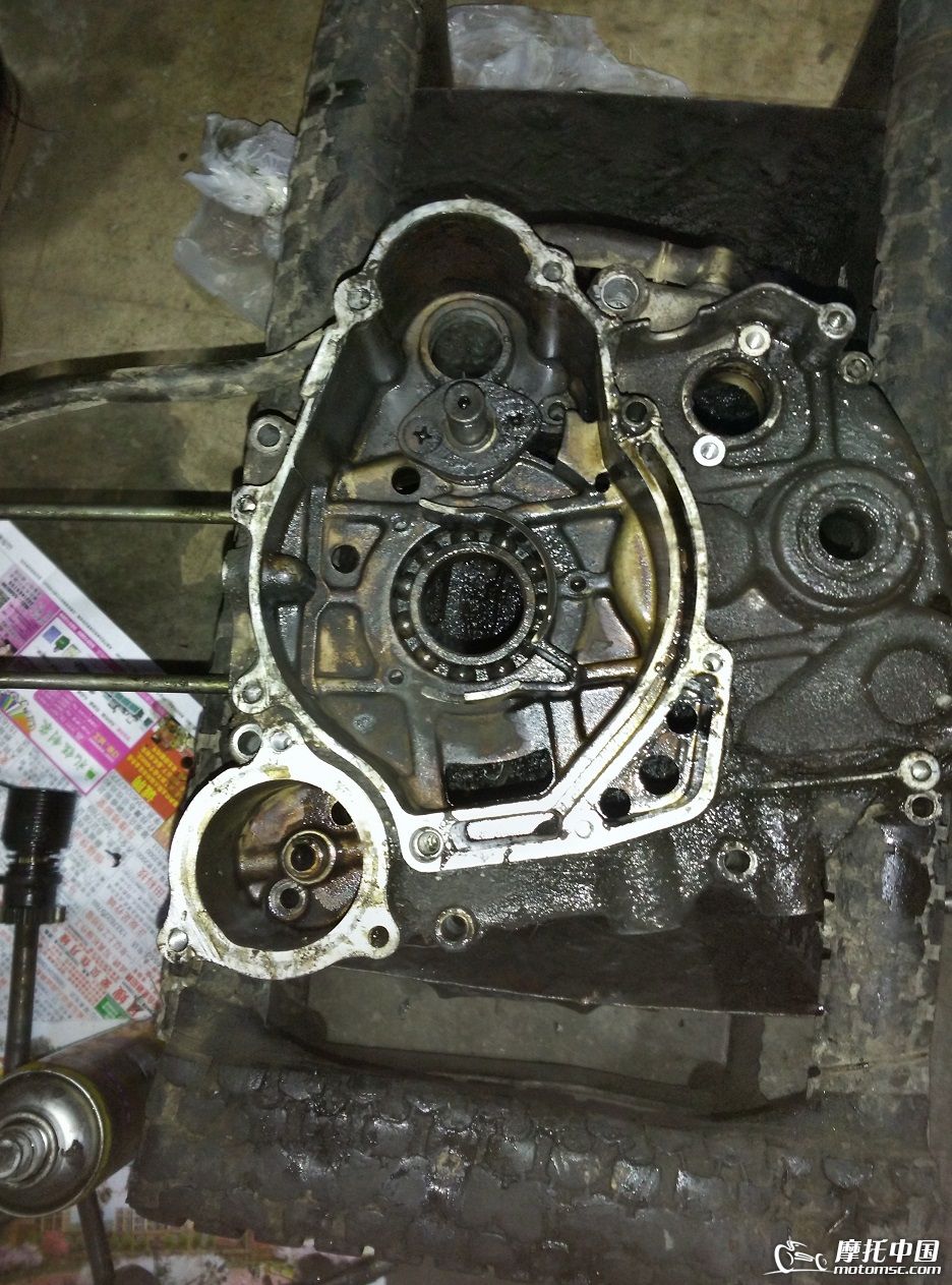

    磁电机一侧。

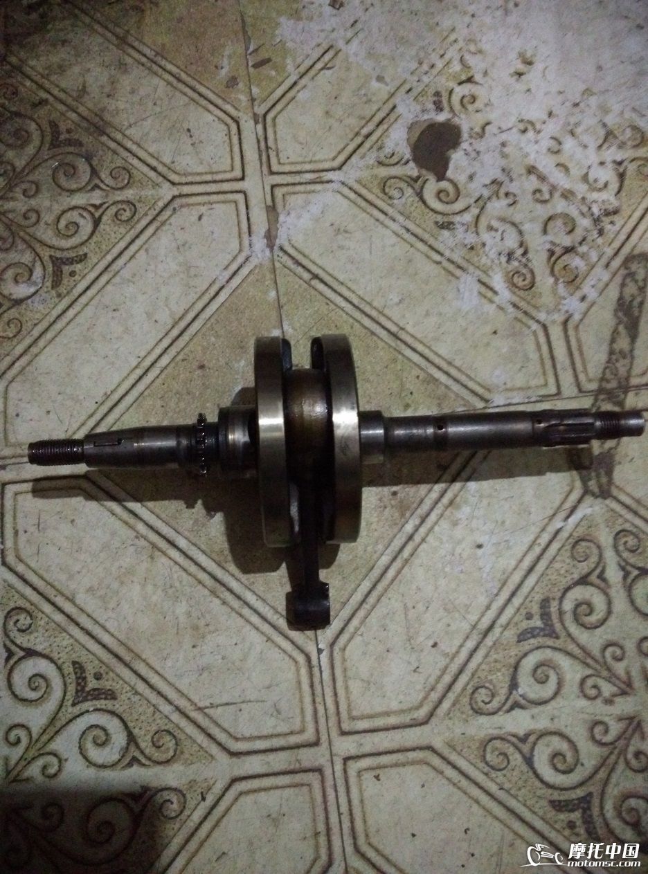

    曲轴。
    启动轴一共有上下两个档片。
    合箱。

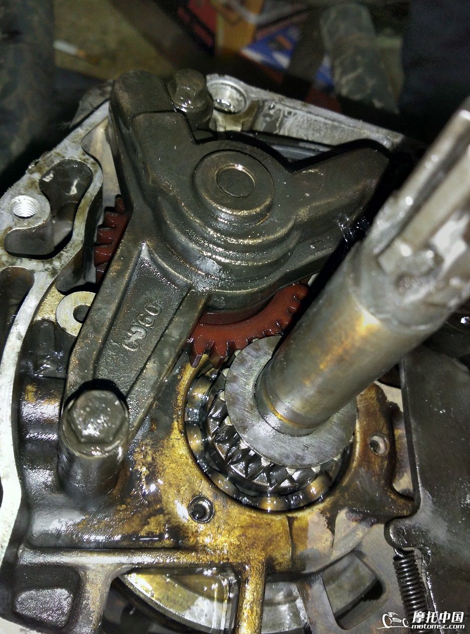

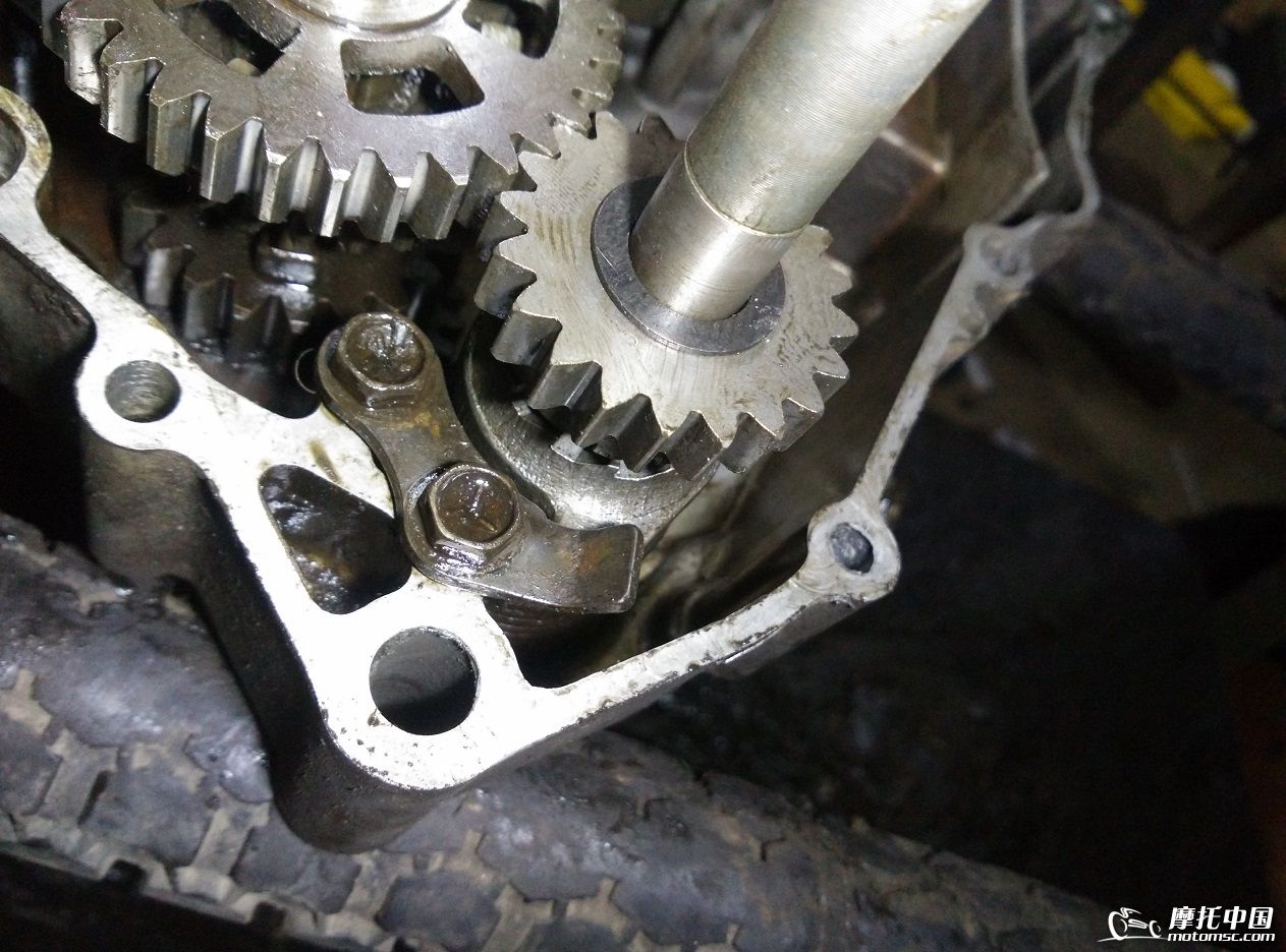

    注意变档轴上的部件顺序。

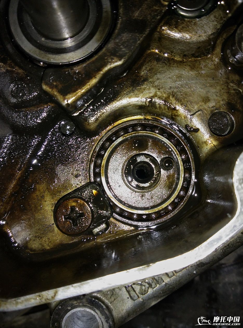

    变速鼓挡片。
    星型齿轮。
    止动器。

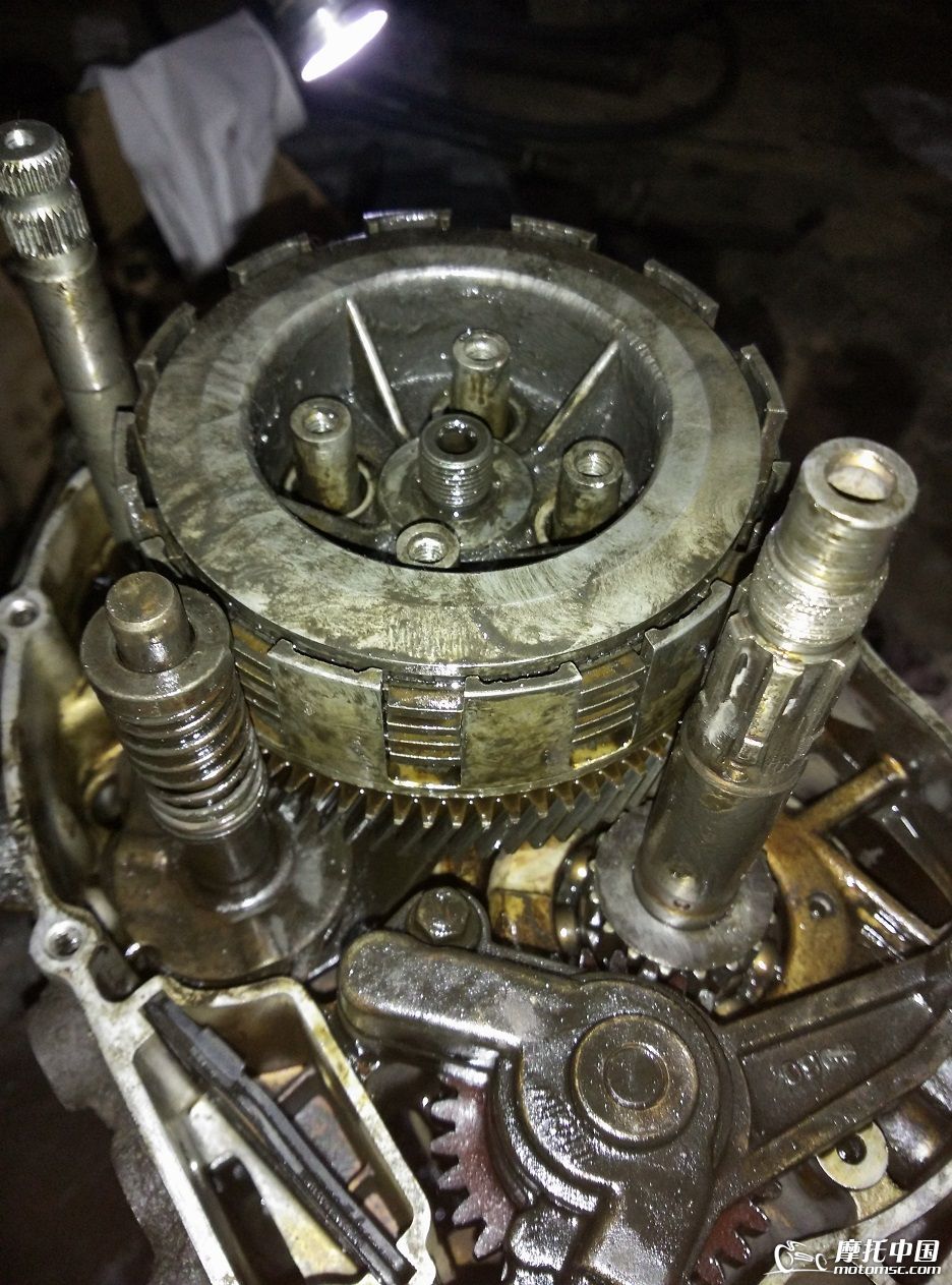

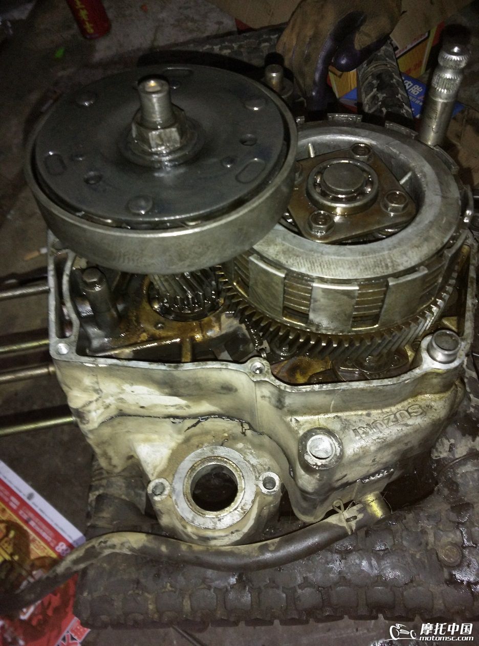

    末级离合器。
    初级离合器
