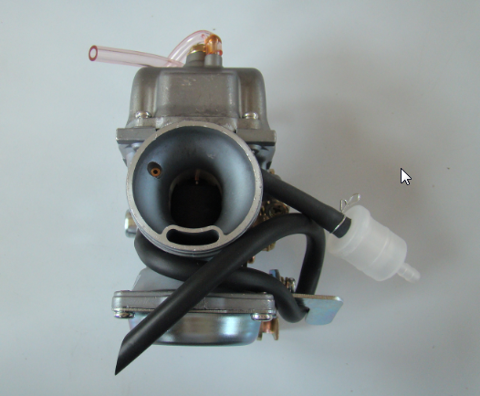

化油器是在发动机工作产生的真空作用下,将一定比例的汽油与空气混合的机械装置。汽油是由油箱再通过汽油滤清器进入化油器的,汽油滤清器可将混入汽油中的杂质及油箱内的氧化皮过滤掉。如果滤清器质量有缺陷,仍有部分杂质通过滤清器进入化油器。另外汽油中含有能形成胶质的成分,经长时间沉积会凝结出胶质,附着在化油器的零部件(如量孔)、油道及浮子室表面上。 空气是通过空气滤清器进入化油器的,基于进气阻力不能过大和其他因素的考虑,过滤装置不能过于致密,因而空气中的部分微小杂质仍会通过空滤器进入化油器中。如果滤清器质量有缺陷,会造成更严重的影响。 组成化油器油道、气道中的较多零部件,如主量孔、怠速量孔、主空气量孔、怠速空气量孔、主泡沫管等等都有内径很小的孔(内径在0.3~1.5mm之间),进入化油器内的汽油杂质、胶质和空气中的杂质,往往会将这些孔径改变或堵塞,导致化油器气道、油道不畅,使化油器供油特性变化,甚至引起化油器性能故障。
化油器的正常维护实际上就是保持化油器出厂时的清洁度,这在化油器专业生产厂家是作为化油器质量评定的一项关键指标来控制,运用各种先进设备和工艺在生产每个环节进行严格控制的。因此为保证摩托车的正常使用,必须注意对化油器进行正常的维护:定期清洗化油器,保持化油器油道、气道的清洁,细小孔径的通畅。这对延长化油器使用寿命也是相当重要的。从经验来看,很多化油器性能方面的故障,都可通过定期清洗化油器加以解决。
化油器正常维护注意事项:
1:化油器是发动机中的关键零部件,细小的变动都可能会影响整车性能。因而在化油器拆装过程中,要使用合适的工具,并且力度适中,以防零件变形。拆卸的零件要按先后顺序摆放整齐,以防装配中漏装或错装。
2:化油器的清洗要在清洁的场地进行。首先擦净化油器外表面,内部零件的清洗可使用化油器专用清洗剂或工业汽油。除杂质外,要注意清洗零件表面的汽油胶质。清洗完的零件用压缩空气吹净,不能采用会产生毛边的布类或纸张擦拭,以防再次污染。堵塞的小孔禁用钢丝等坚硬物体捅开,防止改变孔径引起化油器性能变化,应使用汽油或压缩空气清洗冲出。
