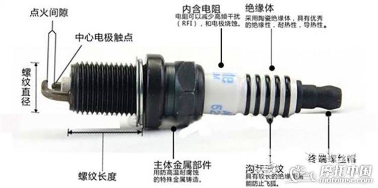

    火花塞是摩托车点火系统的终端执行部件,前面部分包括点火器点火能量再强,计算进角再精确,如果这个终端不给力,一切徒劳!所以火花塞也很重要,由于他工作在高温高压的恶劣环境,所以一有不慎,就会出现故障。
    在这么差的环境工作,看起来火花塞是个劳模啊,那他到底是怎么工作的呢?火花塞的作用是将高压包产生的高电压在火花塞端部跳过其设定的间隙,击穿两极之间的空气或者说混合气,产生强烈的电火花,点燃燃烧室的可燃混合气,使发动机能连续可靠地运转。

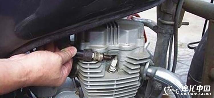

    摩托车不能启动,首先要检查的,就是火花塞这里面有没有火,也就是俗称的“试火”。其具体方法如下。

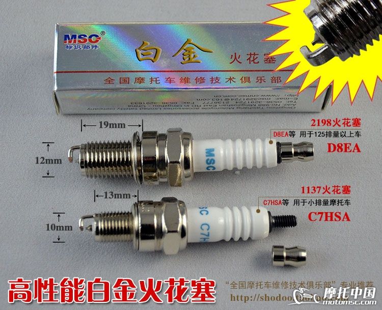

    拔下高压帽,把备用火花塞拿出来,插到高压帽里面。啥?你没备用的?这么重要又便宜的配件,怎么会不备用呢?火花塞可是属于消耗品啊,有的时候可能一年都不会坏,但有的时候,可能一天就要坏两个,所以需要常备不懈。
    继续说!把备用火花塞插入高压帽后,将火花塞金属部分搭到缸体上,然后使用电启动或脚踏启动使发动机转动,以检验是否有火花,这就是“试火”的完整操作。记住,一定要把火花塞搭到缸体或者其它金属部分上,有的车友告诉我试火无火,我让他拍个视频看,竟然看到他举着火花塞进行所谓“试火”!火花塞的金属部分相当于负极,必须接地,用手举着就相当于没接地,是不可能有火花的。

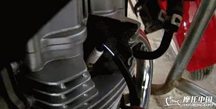

    【2】新火花塞无火。拔下新火花塞,再将高压帽从高压线上拧下来,对的,是拧,而不是拔!将高压线头距缸体1cm之内再进行跳火试验。
    有火,则说明高压帽有故障,装上新高压帽再试,有火则把旧高压帽扔掉,使用新高压帽即可。
