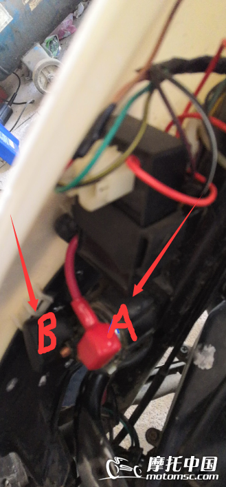

一台仿鬼火不能启动,接车后捏下刹车握把后尾灯发亮,按下启动按扭听见继电器嗒嗒响,但启动马达无法运转,怀疑是启动继电器触点烧炽,直接短触接测试,马达还是没有反应,用手持放电仪对电池进行启动性能测试,结果为正常,再用13的T杆转动曲轴,能正常转动。那无疑是启动马达的故障,拆下马达,用电池直接试验,马达转速强劲!这证明马达是好的,再次用试灯测量继电器触点两端,在这把两端触点设为A点与B点,
A点是电池正极粗红接在上面,用试灯测试灯光发亮,B点为按下启动按扭,继电器吸合,同样灯泡也发亮!再测继电器至启动马达的连线同样灯泡正常!奇怪了!!

镙丝刀将其取下,换上新的铜耳片,故障排除。

测下电压降
雷子  中级会员  发表于 2018-9-25 08:44:08  | 显示全部楼层
我一直用两块万用表测电压降的,很直观
