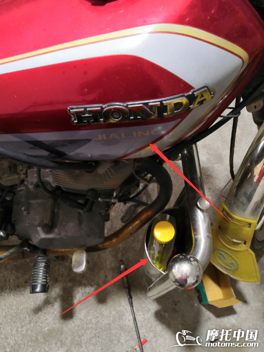

    有台嘉陵本田据车主反映,车子动力不如以前,且三个月前换过汽缸组。现在有明显的烧机油现象。接车后发现车子很难启动,勉强启动后收油门立刻熄火,测量缸压才五公斤左右,典型的缸压不足!

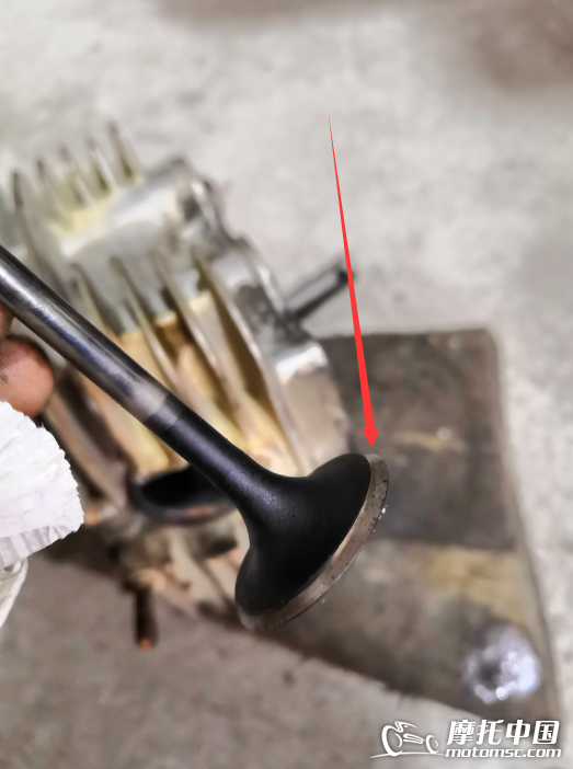

    检查气门间隙进排气为零,想必气门以有严重的磨损,告知车主需修发动机。车主从尾箱拿出新买的套缸组,这还是有备而来。我想难怪车修不好,这是典型的指哪打哪,并没有根据实际情况去维修。
    我告诉车主,机械故障,未必是单个器件损坏引起,它们之间存在关联性,比如说您换的汽缸不耐用的原因,据初步检查分析是空气过滤不行,导至磨料磨损.
    而含有磨料的空气第一个经过的就是化油器,第二个就是气门口,第三才到气缸,所以说,在气缸磨损的情况下,同样气门照样也会磨损导置出现机油早耗,机油一旦耗损,第一,造成整体机械器部件润滑不良,甚至由于机油消耗过快,大多数的人都选择使用非标的机油,
    非标机油不但润滑性能大打折扣,还会产生大量的油泥。车主说:空滤芯是新换的,我说,如果,进口管道有裂痕的话,那么,含有磨料的空气直接走裂痕进入,并不经过空滤芯过滤。说到这,我拆下空滤接头给车主看,仿佛明也理解了
    然后问道:那该怎么修啊?我说:怎么修那还不是您说了算吗!车主笑笑说:我是一个外行。我说,您既然来到了我处,说明您对我们是信任的,我也相信您也不想再花冤枉钱。所以说我们的专业能以合适的价钱,帮你解决的问题。您是不是更乐意呢。
    车主:当然乐意,那要多少钱修啊?我说:机械故障都是看得见,摸得着,如果没有拆开检查,这样给您报价,可信度并不高您说是吗?如果您一定想要先了解,那我只能估算200多至600多。但以上的的价格只是一个参考范位!
    所以说准确的要多少钱维修,必须要拆开检查,再给出方案才能把合理的价格定下来。车主:那先拆吧。再拆之前我用点火正时灯对点火进行了例行检查,因为点火不正时的话,就算修复发动机动力也会大大折扣,可检查结果为怠速时点火处于飞轮刻度线上的双扛上面,
    这证明点火角度出现问题.
    再遂一分解缸头组件,气缸组件,边拆边检查,检查结果为气门,凸轮,下置式摇臂,气缸臂,都有严重的磨损。
    如果这些不处理的话,就算更换气缸组,动力也会大打折扣!列出明细,算出费用。车主:你们这里修车确实有不同之处。那就帮我修好它吧。
