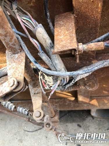

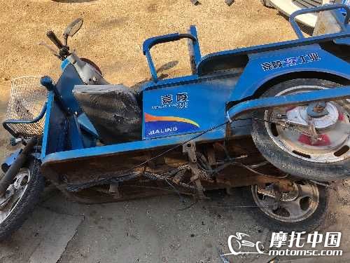

前段时间在我这换的48伏20电池,最近告诉我跑个二十里地就不行了,(是个老阿姨相信一般不会说谎,)我觉得不可能啊,才两个月电池就完了?万用表测电池空载电压四只一摸一样,检查仪表发现老车子仪表显示基本都看不清,无法判断电量多少,这怎么办?细想老车子多半是线路或者是电机控制器老化引起的!把车放倒先检查线路,还好点正,发现控制器正极线跟电锁线接头氧化,都成末了,重新接好,后续在跟踪调查一下看故障是否排除!

线路氧化导电阻过大分压,控制器自我保护。
