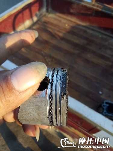

         再拆下套缸一看,傻眼了——活塞环严重磨损,磨损的都不像话了(看下图)
         这种情况,先怀疑是空滤总成,有可能是跑海边,吸入大量的细沙,造成活塞环的早期异常磨损。但是空滤总成的进气口干干净净的。没问题。
         细看活塞裙部,有较明显的磨损痕迹,应该是机油造成的。而且活塞和缸体的间隙很大。

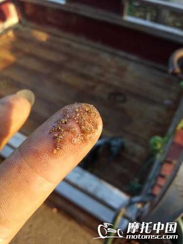

         检查机油也未发现异常。这就怪了。
         最后放机油检查,发现问题——机油里有大量的细沙!!!(有图有真相)
         至此,真相大白——车主可能得罪人了,被别人给发动机里装入细细的海砂。造成这种情况。。。
