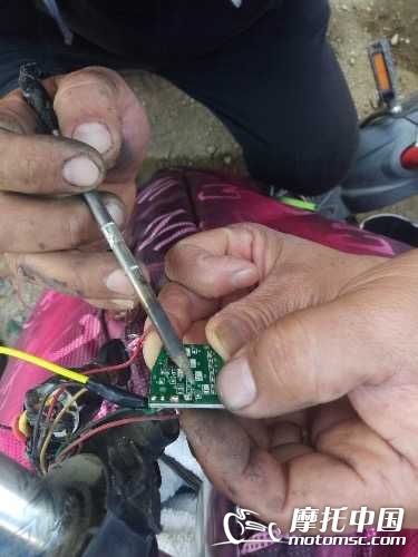

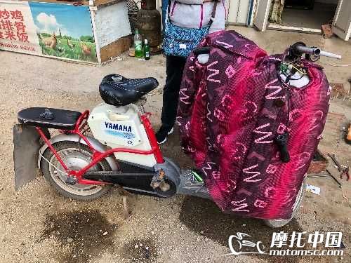

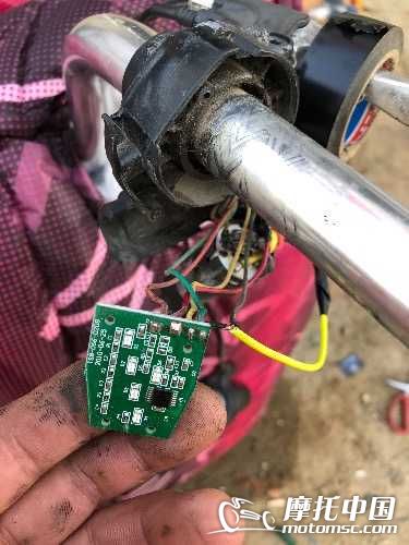

半晚接到一台雅马哈电动车,电量显示有电加转吧后轮不动,现在天冷电动车都加装挡风被,起先怀疑是不是刹把夹住挡风被造成电动车断电?拆掉挡风被,加转把还是不走,问车主:怎么发现车子不走的,车主回答骑着挺好的路过减速带垫了一下然后就不走了,?仔细观察发现转吧跟电量显示连接的塑壳裂了(注:此款雅马哈电量显示电锁转吧是一体的)用手掰一开小缝观察,就发现问题了,原来是转吧负极线断了,雅马哈的电动车跟普通车线路完全不一样,它是跟电量显示负极并联在线路板上的,找到问题所在用烙铁把负极线焊接到线路板上,复位安装,故障排除!说句题外话(雅马哈电动车跟电喷摩托车一样是有故障灯显示的,只是不知道他显示的什么意思,这次遇上这个车算是换个便宜,一般雅马哈的电动车只要不是转吧故障,基本上就是把车改掉换成普通车的配件,买一个雅马哈的配件改一套普通车的配件也够了(控制器简易灯头转把

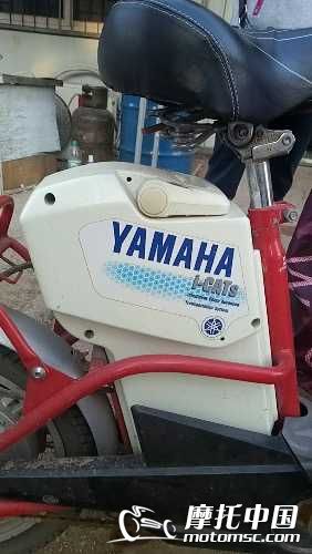

这怎么可能是雅马哈生产的
韩笑林  支援平台VIP  发表于 2018-10-25 13:10:13  摩托中国手机  | 显示全部楼层
学习了!楼主可是图中这部车,可咋看也不像YAMAHA公司制造,如此粗拼滥造倒像国内组装贴牌车。
