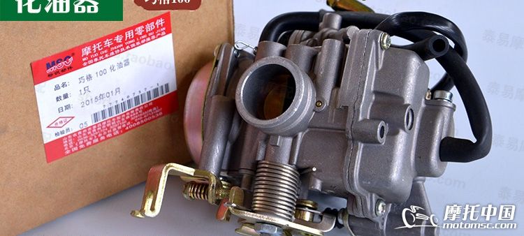

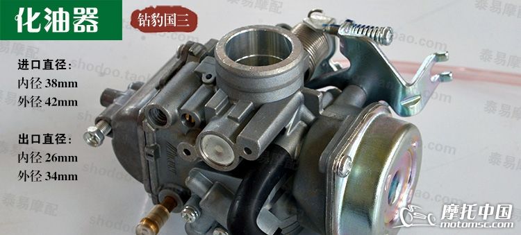

众所周知,为了使发动机运转,必须给发动机提供连续的可燃混合气。在常用的汽油发动机中,化油器作为燃油供给系统的核心,担负着将燃油进行微粒雾化,使之与适当比例的空气进行混合,形成易于燃烧的计量混合气的功能,如下图。
化油器的安装位置在进气管偏前上方,进气管的后方则与发动机燃烧室相连通,其通、断时机,由进、排气门控制。基于化油器结构简单、工作可靠、使用方便、成本低廉等特点,一直被广泛采用,即使在问世126年(1892年美国人杜里埃发明喉管喷雾化油器)后的今天,仍是摩托车供油系统的主要部件。
