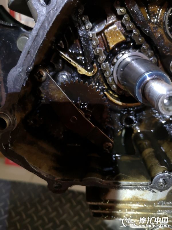

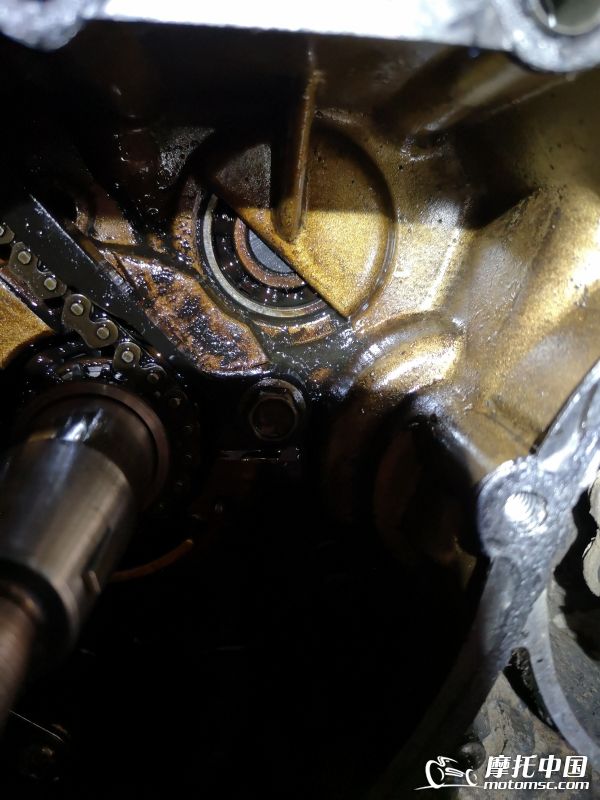

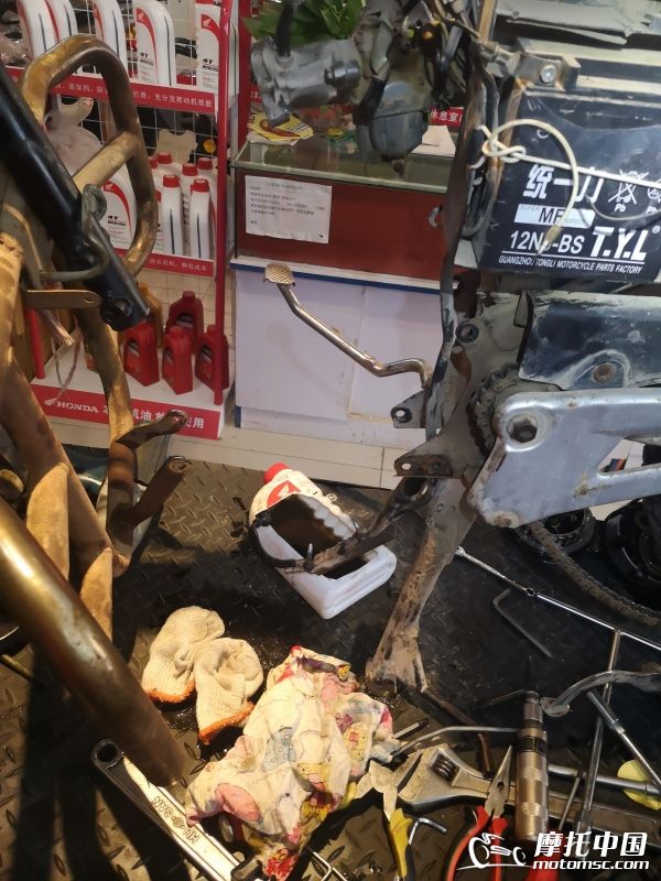

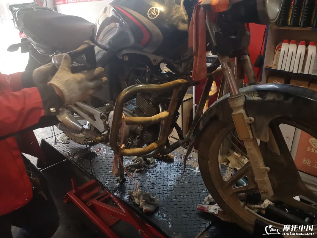

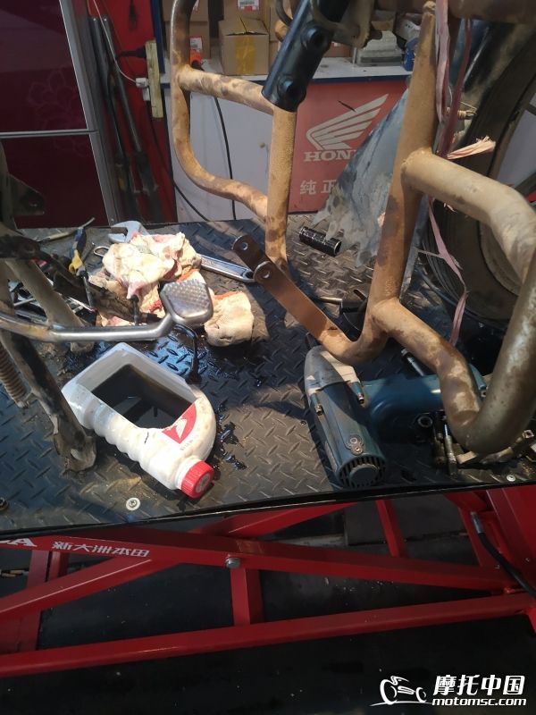

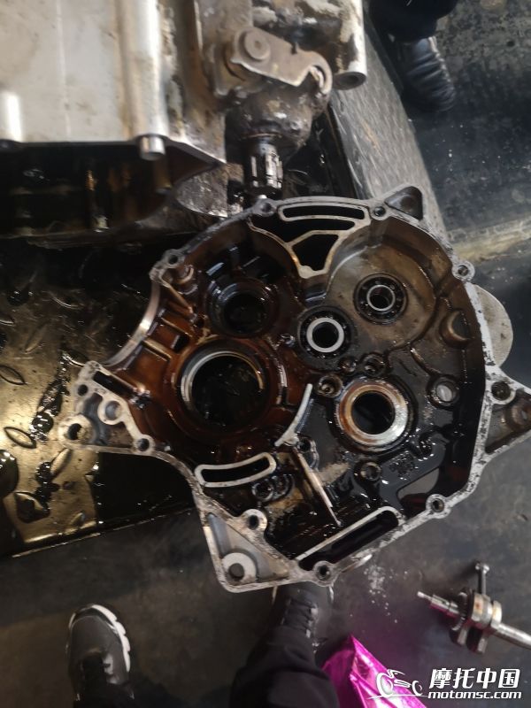

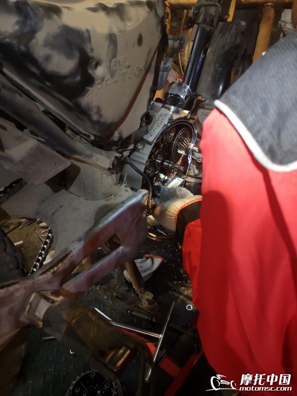

今天早上接到县城卖本田雅马哈的老板打来的一个电话,说是一辆雅马哈125,更换了曲轴和平衡轴后曲轴箱还是有异响,排除不了,让下去帮忙处理一下,吃完早饭后骑车去县城也不远15公里,一会就到了,到店后车在升降台上,发着仔细听声音在中箱处,售后把离合大鼓拆掉试了声音一样,排除了档位异响,先拆磁电机边箱检查, IMG_20181203_105423.jpg IMG_20181203_110851.jpg IMG_20181203_110854.jpg IMG_20181203_110856.jpg 拆开看到装的到位没有问题,但是曲轴和平衡轴的轴承是旧的没有换问他怎麽没有换,他说是手摇了一下间隙不大就没有管,看轴承支架的情况问题应该在轴承上,拆机器 IMG_20181203_113609.jpg IMG_20181203_115927.jpg IMG_20181203_115929.jpg IMG_20181203_120924.jpg IMG_20181203_120932.jpg IMG_20181203_121021.jpg 拆下曲轴和平衡轴的轴承清洗检查,检查出四个轴承有两各转有声另两个也是强一点,这个要全部换掉,换原厂件,一般的轴承不行,检查的情况是车主的保养不好引起的轴承损坏,雅马哈车是高压缩比车带平衡轴的发动机对机油和轴承要求高,更换后装发动机,这个发动机中箱没有垫子,要用好胶, IMG_20181203_125915.jpg IMG_20181203_130531.jpg IMG_20181203_142920.jpg IMG_20181203_142929.jpg 装好后试车,车声正常,预热后试车,一切正常交车完活了。
