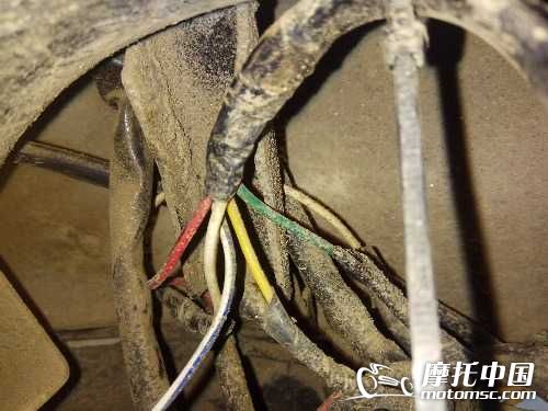

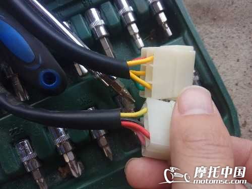

    (现在用上新买的半波整流器接线上去怠速14伏特,中速加油测电瓶充电电压上到16,17伏特 ,是什么问题)怎么测踏板车整流器输出电压,还有测线圈黄白两根线的交流电压,因为我的电瓶老是亏电,换的是新的电瓶和三相整流器,我的是交流点火,单相发电机,线路方面没有接错,黄白充电线接黄黄线,绿接绿,红接红,刚装上去新电瓶和三相整流器,打着车测试电瓶两边电压只有11伏特,上不了12,加大油门也没有看到电压上13,14伏特,请教各位是什么原因,我测我上面两个线圈电压与整流器输出电压该怎么测,有万用表,具体怎么接那根线去测试,求教各位(续写)续写  我发觉又遇到问题了,我的单相半波磁电机出来五根线红黑,蓝白,黄,绿,白,但是车头架要接整流器的线座却是五根,分别是,红,绿,黄,白,黑,这样如果我买的是半波整流器只有四接头怎么弄呢

    如果是单相发动机。应该确定是全波发电机,可以用三相6线稳压型整流器。不要接电压取样线,试一下。如果是开关型整流器,它的内部已经经过电压稳压了,所以它的电压输出不会高,另外三相整流器是大功率的,用在单相发电机上面应该没有问题。根据你的测量来看,应该是发电机,或者线路上面有问题。交流电应该在20v以上,高速空载时可以在60v左右,直流电压输出应该在14.8v为正常。仅供参考。

    半波磁电机,测试磁电机两根黄,白线与绿色搭铁线的电阻是通的,整流器用的是三相全波整流器
