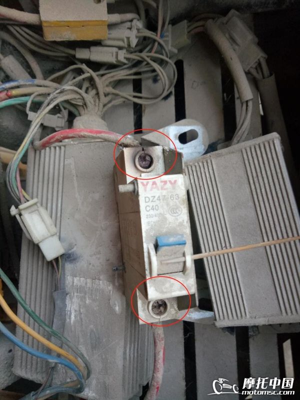

    今天接修一辆电动车,据车主说这车近来起步乏力,行驶速度也没以前快了,以为电池电量不足,充满电还是一样,接车后试车,感觉如车主所说,初步怀疑电池老化,拆下座桶检电池,四个电池电量基本平衡, 还在正常范围,再检查电路,发现电池正极输出到空气开关的两端有烧焦的痕迹,证明这里接触不良,产生电压降,导致起步乏力如图:

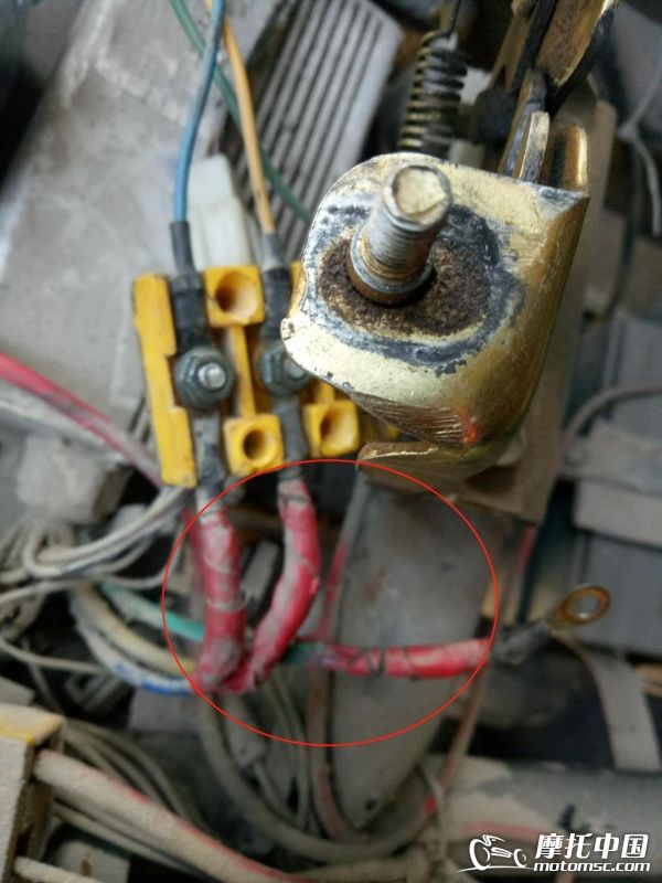

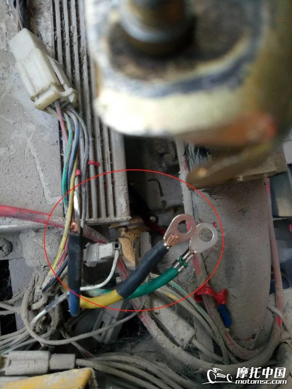

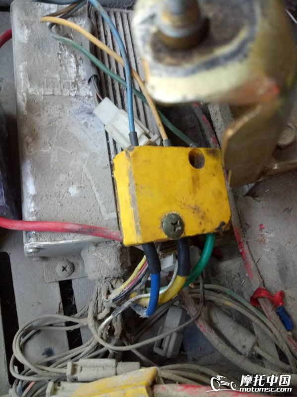

   再检查其他线路,发现控制器输出相线与电机相线连接处也有烧焦的现象,如图

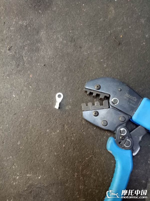

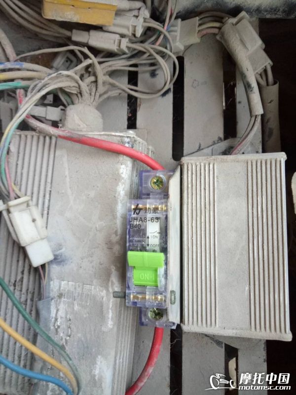

   换上新的空气开关,重新压好相线接线耳,试车故障排除。
