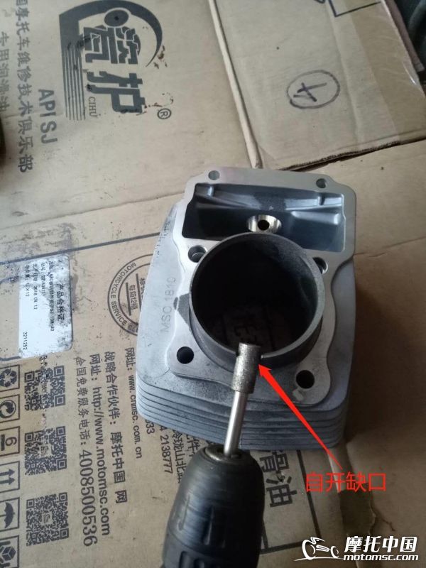

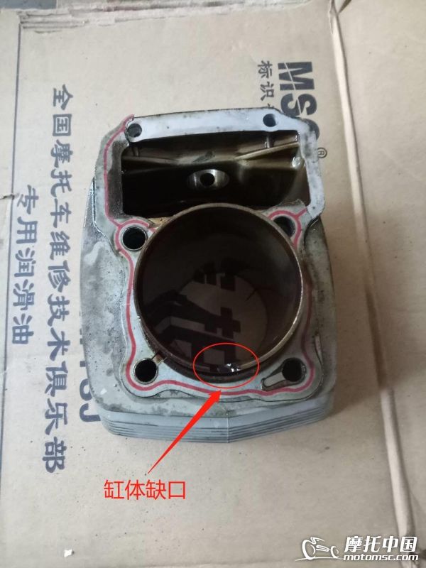

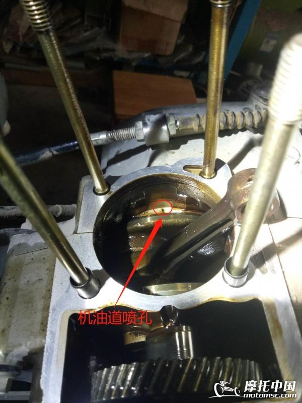

        众所周知,普通CG125发动机的缸体和活塞润滑是由曲轴的机油道, 通过连杆大头的机油孔喷射机油到汽缸壁和活塞,达到润滑和散热的效果,而国三CG125发动机有部分厂家在曲轴箱体右侧设计了一条油道,在缸体下端右侧留一个缺口,向活塞和缸体喷射机油来增加润滑和散热效果,如图

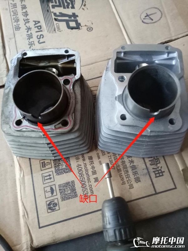

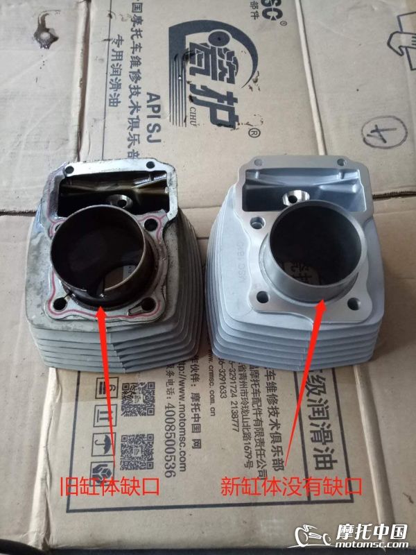

        这种发动机的配件套缸有些厂家在出厂时没有预留缺口,而很多维修师傅在更换套缸时忽略了这个细节,没有自开这个缺口,这样个人认为会影响缸体和活塞的润滑性能,所以本人在更换套缸时对没有缺口的缸开一个缺口,让油道机油喷射到活塞和缸壁,加强润滑和散热效果,如图
