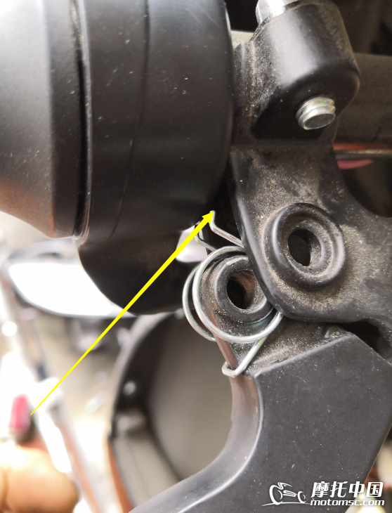

当捏下后刹牛角时前刹牛角同时跟着动,看来这还是联动刹车,但为什么松开刹车柄,后刹手柄能回位而前刹手柄却不能完全回位呢?从手柄及联动刹车系统进行检查与并做分析,
不能回位的原因是前刹车手柄上的回位弹簧脱离了定位,没有起到做弹簧应有的作用而造成。1图;为不正常右手柄回位弹簧,2图;为左手柄回位弹簧
看来这是小问题,也许是程序设定当刹车断电功能失效,程序执行跛趾回家功能,只要修复应就能排除故障,心中暗喜,吹着小曲拆下前刹手柄将弹簧复位
