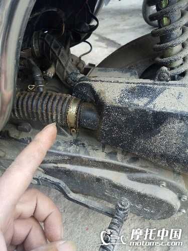

        等到了现场见到这辆实车以后,发动着车一加油门,感觉这个车子在起步的瞬间,有发突的感觉,声音非常的沉闷。

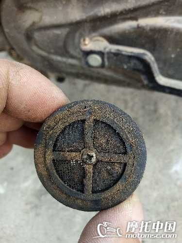

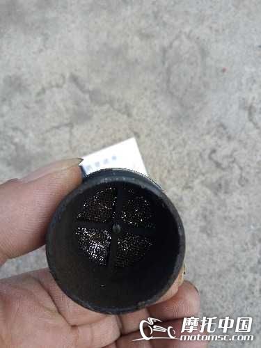

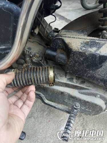

        也可能是我在检查车子的时候,站的那个位置,那个角度的原因。直接看到空气滤清器总成的进气口上。有一个网状格板。网状格板已经被灰尘给几乎堵死了。
        直接把那个网状隔板给他拿掉,然后试车。感觉还可以。

       我:"这个很简单"。。。我直接又把那个网上的格板又给他塞回去了。
       我说你现在你再试。
       他一加油门直接就"不行不行,突的厉害"。
       拿下来,一加油面"嗖嗖的",很顺畅。
       清洗干净了,然后装车试车。好了,一切都OK了。
