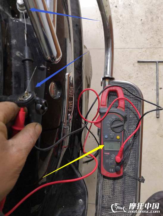

上一回发现了这个车有着不常见的一些程序设定,手中没有诊断仪,那只有检查数据做对比进行推理
。当检查控制器刹车信号输入针角时发现有53V之高的电压,此刻检查的数据是在拔了前后刹车开关所测得。
那无疑是刹车信号线与电源线短路,当拔下控制器刹车信号的针角出去小试,故障没再出现。

甚至把采样点移到60V电池组的负极连接点还是一样。初步诊断车架与大线有短路搭又或是控制器转换器漏电所置!
当测大线的粗黑线是否与车架短路时电阻为无空大,不是短路造成
接下来拔下所有用电器测得结果否定了我的判断!
从以上测得数据思前想后做综合分析,分析出来的结果是指向电池本身,可这是新车下地才三个月,且电池的表面未发现异常!大家可能会想怎么可能??

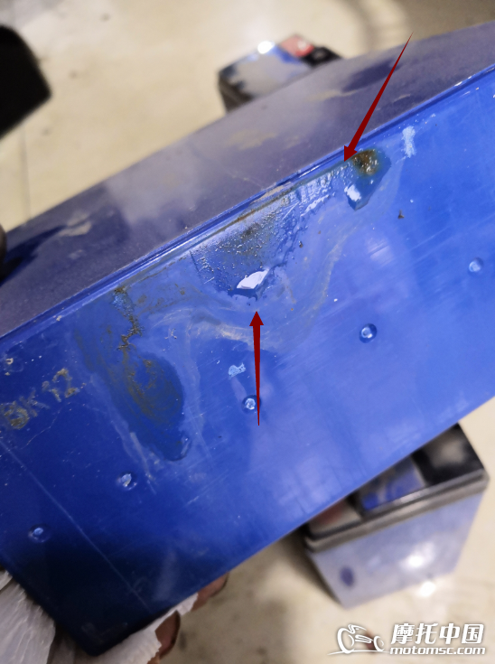

我坚信答案马上揭晓。当拆下第一电池时,发现底部有液体的的东,而另一块却没有,擦干水份检查电池是否有微细的裂纹,最后结果为无

又是一个不注重细节,导致的,就应该铁箱底部垫上胶皮就不会出现这个问题了
