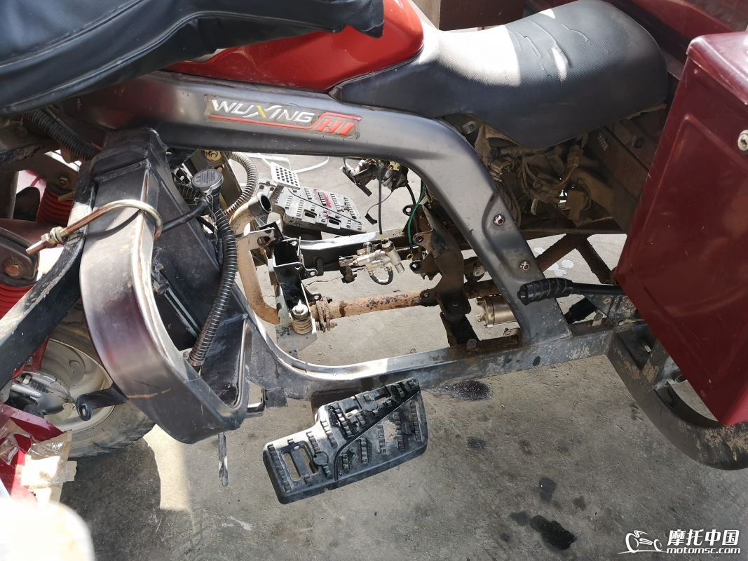

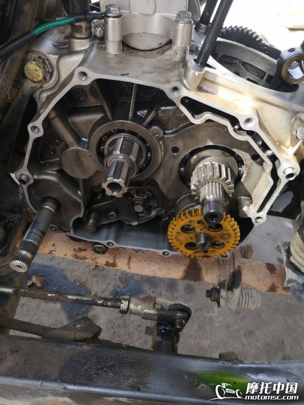

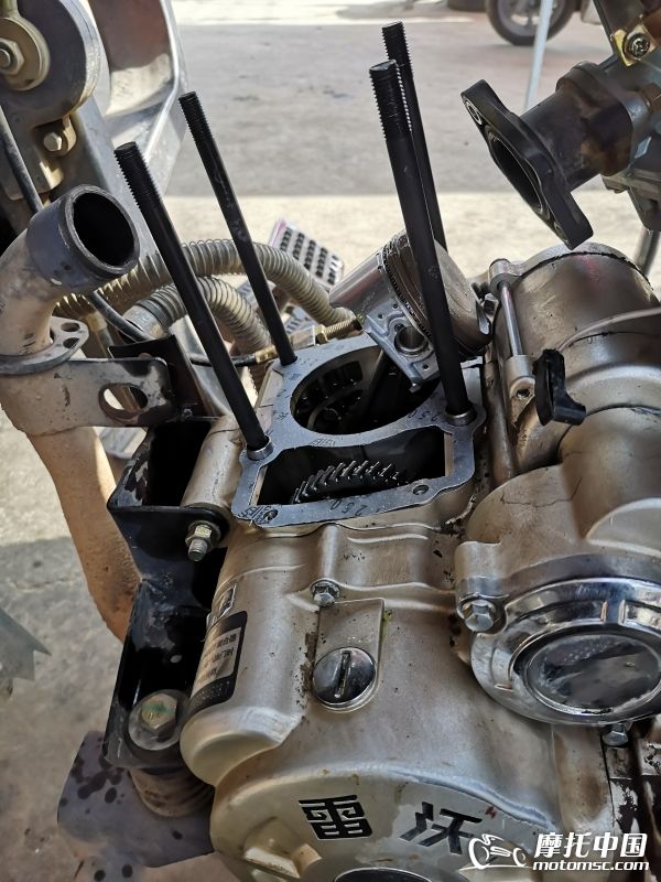

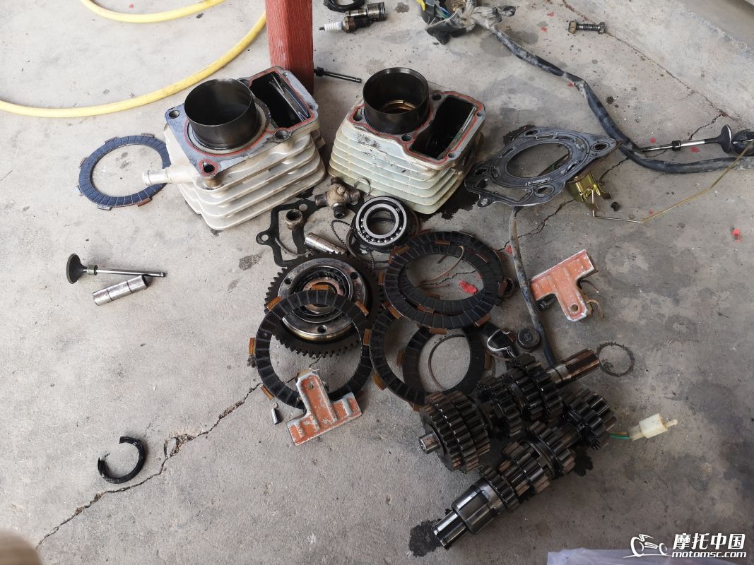

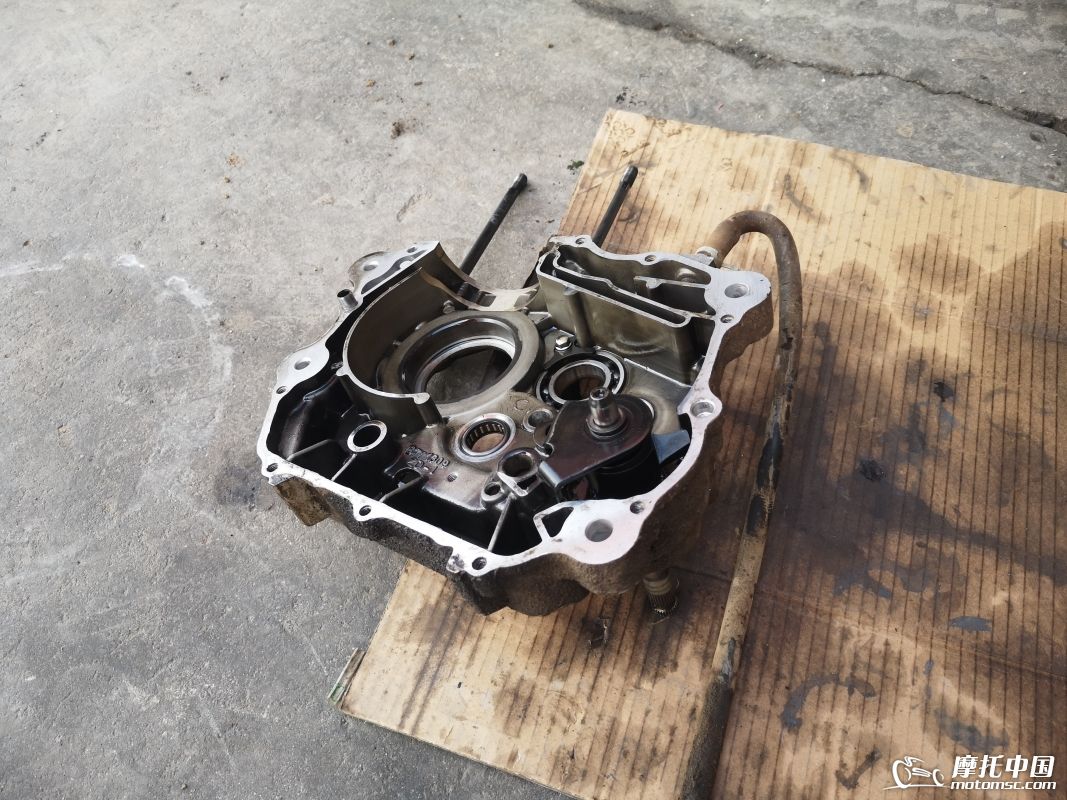

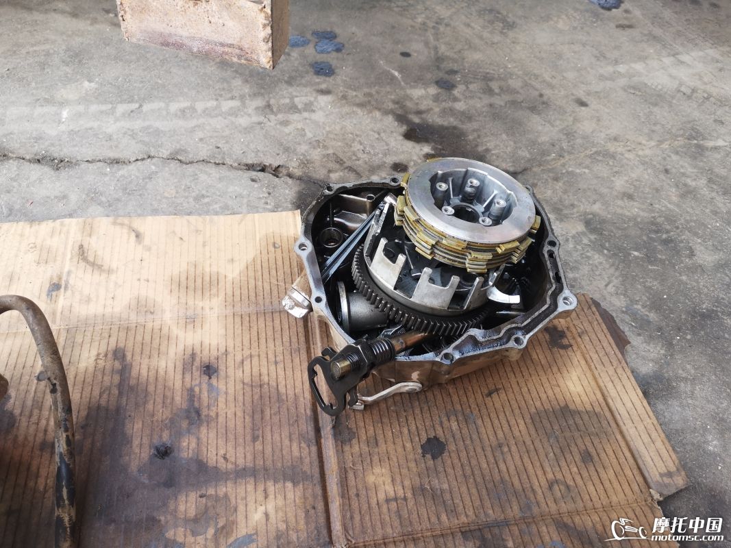

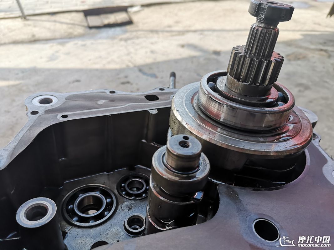

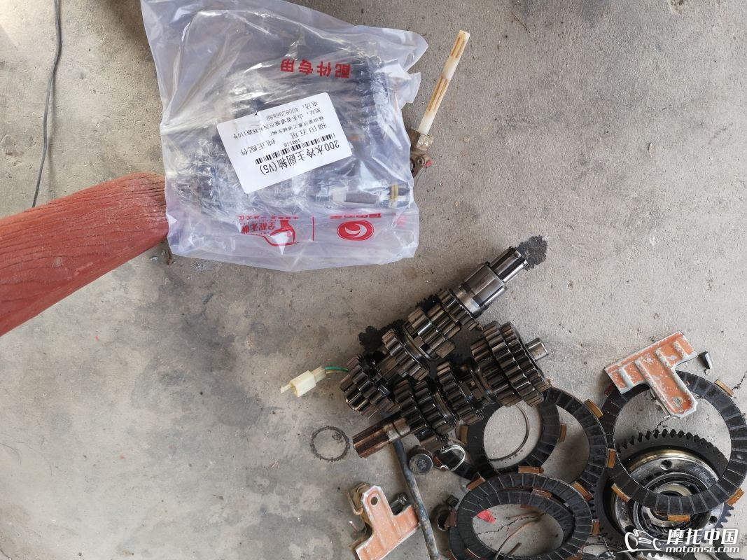

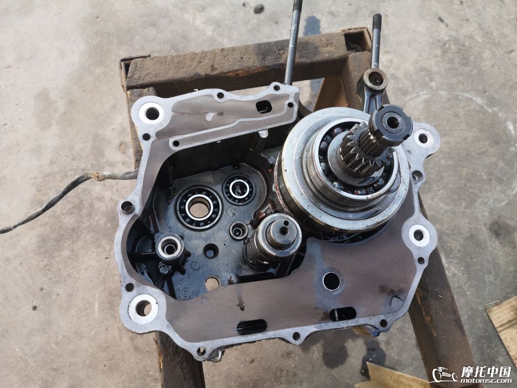

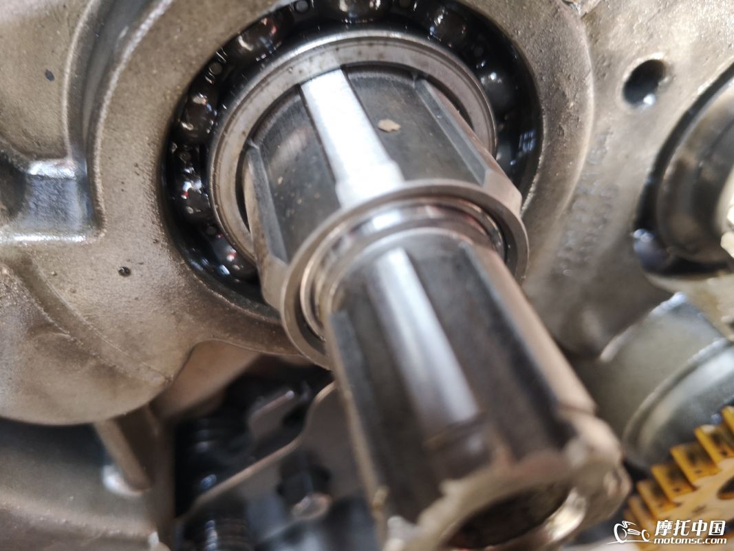

昨天骑来一辆福田200水冷车,是新版的宗申发动机, IMG_20190222_105453.jpg IMG_20190222_105515.jpg 来的时候说是二档有声,试了一下只有2档有声,确定是档位问题,那就拆,这是现在福田的新版机器, IMG_20190222_134359.jpg IMG_20190222_134356.jpg IMG_20190222_130728_1.jpg IMG_20190222_130728.jpg IMG_20190222_105832.jpg 拆下检查时发现缸筒也不好了,顺便换掉, IMG_20190222_105512.jpg 这缸筒是专用的V5型,拆开发动机后是操作不当把二档的一个齿打掉了,这种齿轮没有配的,只能换总成,这款发动机是加1.5升机油的,档位齿轮和一般200发动机的齿轮总成不通用的,主副轴长,齿轮也不一样。 IMG_20190222_105505.jpg IMG_20190222_105503.jpg IMG_20190222_105826.jpg IMG_20190222_105829.jpg IMG_20190222_105834.jpg 家里有备件,直接换掉,还有一个问题就是这款发动机的主轴上的离合器齿轮上的套是可以掉下来的不是镶死的装的时候要注意要不掉了就要反工了, IMG_20190222_130732.jpg IMG_20190222_134406.jpg 现在装发动机用这种链条油方便,正常装复试车正常。
