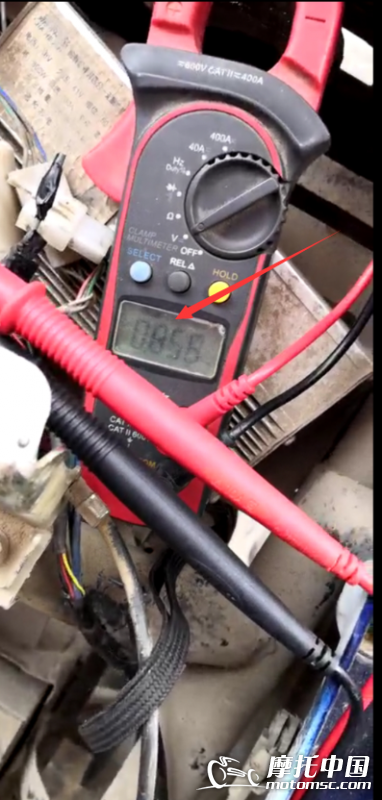

一台电摩故障表现为,开着开着就无反应了,需松开转把再扭动才可以,时而要重复几次才行.弄得车主担惊受怕,来到我处进行维修
接车后打起大撑,转动调速把电机正常的转动起来,从电机的声音判别:像是对我阐述没有故障?
出去路试有车主说的这种现象,像这种现象可以把它列入电动车的常见故障,例如,刹车开关故障,转把故障,或电机霍尔,控制器,线路接触不良,等等原因!!
要想确实故障点,按照由简入繁思路进行排查,先打开座桶,在加速时摆动控制附近的各各插头,没有发现有异常表现,虽然此车的车容不近人意,但功能还是齐全的,拔除刹车信号这条线再次路试,故障再次出现。那么再考滤转把是否有问题?
用万表测量转信号有0.8至3.5V的电压变。
