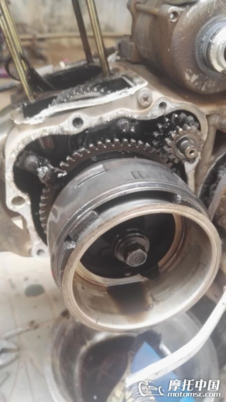

    这是一台男式五羊本田CG-125,障表现为怠速正常,但一加油门就熄火。第一反应是油路,先清洗化油器,打开化油器满满都是油泥和铁粉。清洗后试车故障依旧。由于时代和市场变化。本人没有示波嚣,也不会使用示波器,承认落伍了。只能单靠经验了。

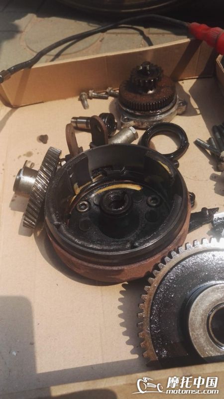

   仔细观察机头,发现发电机机壳近期有拆过的痕迹。怀疑转子没装好,点火时间改变。拆下发电机壳发现转子磁块已靠在一起。如图。装上同型号的转子。试车故障依旧。看来还是油路,坚持第一判断。因为原车是交流点火器已改用直流点火器。就算磁块改变位置只转子固紧应该没有问题。走了不该走的弯路。庆幸的是解决了下一个隐患。
   化油器没问题,下一步检查进排气。打开缸头盖,踩下启动杆发现摇臂上下移动距离变短。判断凸轮头磨损严重。拆下缸体换上凸轮头和下摇臂,试车故障排除。结论∶该故障由于凸轮头严重磨损,几乎变成圆,如图。进排气门开启度都变小,空油比例失调引起。这是个例。 1.jpg 2.jpg
