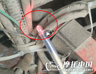

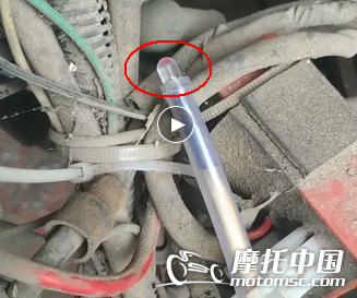

拔掉点火器插头,用万用表测量各线连通状况,结果正常。用Led试灯测试触发信号
Led灯的亮度比较强,说明信号异常。正常情况下Led灯的亮度只是微亮,因为触发的电压信号在启动状态下是偏弱的。

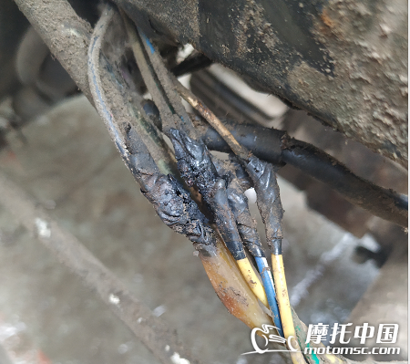

顺线查找触发电路,终于在主梁下发现了故障点
原来以前的维修师傅在处理接线时,没有将磁电机输出线接牢,导致接头产生异常温度烫穿绝缘胶带,照明信号窜入触发信号。从新处理接头,信号恢复正常
插好点火器,发动机轻松启动,故障排除!
