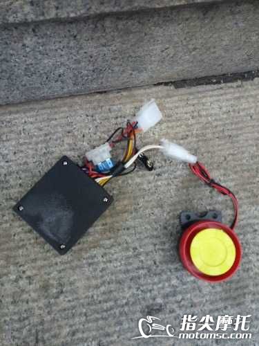

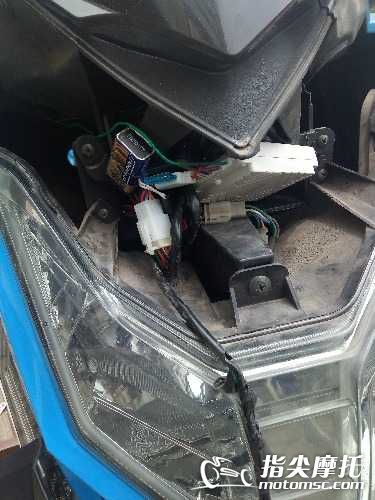

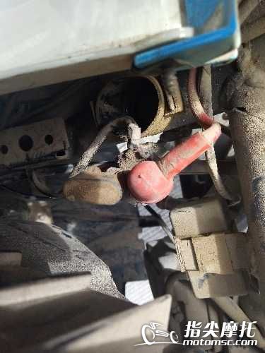

附上几张照片
依次是"损坏的启动继电器","发神经的防盗器","换上新的防盗器","车主满意的走了"。
