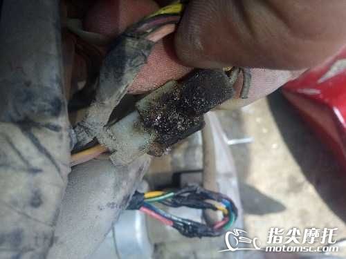

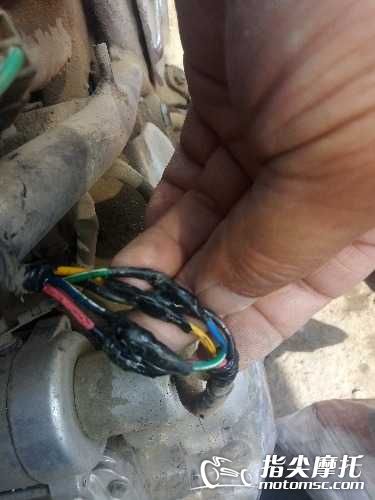

        线圈曾经换过,线束有接头,用防水胶布包着,解开,没有发现"串线或胶布包扎不严"的情况。倒是发现触发的"蓝/白线"与"绿/白线"接反。。。这肯定是好久以前的错误,都使用了这么长时间了,也从另一方面验证了上面的"维修经验"——(使用多能勇士,即便触发线接反了也不至于出现极难着车的情况)。
        在顺着线束查找,发现磁电机输出线与全车线束的插头,为了防水,也是用防水胶布包裹着,解开一看,真相大白了——塑料插头已经烧糊了,造成触发线与充电线被短接。
        下面上几张现场照片
